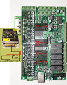

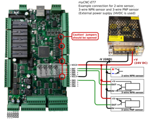

подскажите пожалуйста как правильно подключить концевики и датчик высоты с е стопом? непонятно зачем цеплять минус на vcc1. датчики у меня нормально разомкнутые pnp
есть такая схема (2827 просмотров) <a class='original' href='./download/file.php?id=156944&mode=view' target=_blank>Загрузить оригинал (1.22 МБ)</a>
есть такая схема
есть такая схема но без подключения vcc1 (2822 просмотра) <a class='original' href='./download/file.php?id=156947&mode=view' target=_blank>Загрузить оригинал (2.18 МБ)</a>

Нам картинке-же все нарисовано в чем проблема-то? если нужна оптоизоляция подключать точно по схеме на картинке, джамперы (отмеченные красным) снять

Джампера Я сымаю при питании от внешнего блока питания. Просто меня вводит в заблуждение первое фото при подключении двух разных датчиков npn и pnp. Нижнее фото будет правельное для моего варианта pnp датчиков?

Я для утверждения спрашиваю. Сыкотно ошибиться. Платка недешовая страшно что то попортить в ней.

и нижняя правильная и верхняя тоже .... на плате 4-ре независимых блока входов, каждый из них может работать с рнр или нрн датчиками в зависимости от подключения( плюс на VCC подан или минус).... внутри одного блока датчики только одного типа
PS --- NO или NC без разницы - в софте есть возможность выбора нормально замкнутый или разомкнутый он............
