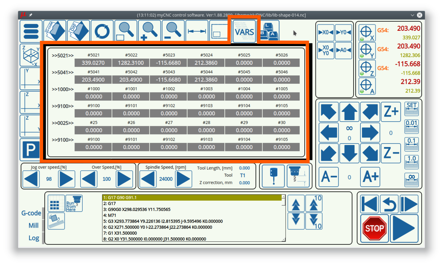

Сделали окно для просмотра глобальных переменных.
Будет полезно при отладке макросов и PLC.
mycnc-varsview-001.png (2876 просмотров) <a class='original' href='./download/file.php?id=156414&sid=7e71c507095d93af5f94f5b9fb2ff9bf&mode=view' target=_blank>Загрузить оригинал (461.12 КБ)</a>

mycnc писал(а):Сделали окно для просмотра глобальных переменныхю
О! Вот это- мегакрутяк!
