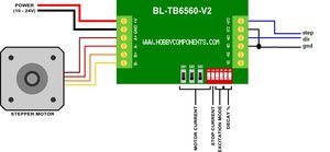

Теперь как драйвера 6560 прикрутить? Enable не нужен что ли?
Step к CLK+, Dir к CW+
CLK- и CW- к Gnd. Так что ли?

Q-starь писал(а):Теперь как драйвера 6560 прикрутить? Enable не нужен что ли?
Посмотри здесь - http://www.cnc-club.ru/forum/viewtopic. ... 1&p=362063

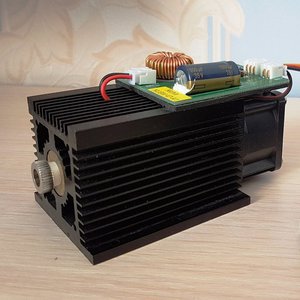

Был куплен вот такой лазер ( 6 Вт )
Мой лазер.jpg (3305 просмотров) <a class='original' href='./download/file.php?id=141839&sid=faeaff6bb6725069b180103d7bd8d1d4&mode=view' target=_blank>Загрузить оригинал (231.02 КБ)</a>

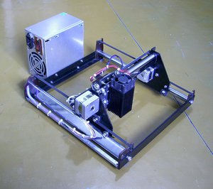

Вот так я его взгромоздил на каретку
IMG_20180614_101842.jpg (3305 просмотров) <a class='original' href='./download/file.php?id=141840&sid=faeaff6bb6725069b180103d7bd8d1d4&mode=view' target=_blank>Загрузить оригинал (1.17 МБ)</a>
А драйвера подключил и даже покрутил.

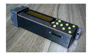

контроллер мне Артур обновил, даже схема изменилась, кнопки по другому определяются, нет ложных срабатываний, я вот пробный вариант корпуса собрал, там 3 драйвера, вентилятор 40Х40мм с торца(не было меньше под рукой), размер 38Х34Х126мм без вентилятора и 146 с вентилятором, на одной двухсторонней плате, я их на свои станки буду ставить.
станки два варианта исполнения: с управлением по USB(как на фото), и теперь буду ещё с автономным контроллером делать.
контроллер.jpg (3191 просмотр) <a class='original' href='./download/file.php?id=141860&sid=faeaff6bb6725069b180103d7bd8d1d4&mode=view' target=_blank>Загрузить оригинал (23.57 КБ)</a>
лазер.jpg (3191 просмотр) <a class='original' href='./download/file.php?id=141861&sid=faeaff6bb6725069b180103d7bd8d1d4&mode=view' target=_blank>Загрузить оригинал (250.45 КБ)</a>

ArrSoft писал(а):контроллер мне Артур обновил, даже схема изменилась, кнопки по другому определяются, нет ложных срабатываний,
Схема будет доступна?
пока нет, да и эта что делаете отлично работает, там разница только в способе определения кнопок контроллером, что бы не было случайных срабатываний, добавлен компаратор еще один, внешний, на продажу же, а Вам и этот пойдет, у Вас руки и так из нужного места растут раз сами все делаете.

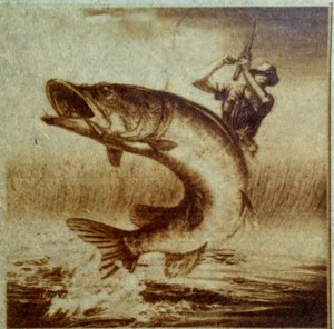

Добрался потихоньку до нихрома , профи - сильно не критикуйте, первые пробы , 150 на 130 мм. ,шаг 0.254 , нихром 0.8, материал МДФ время по факту 1.20 но из добавки чистить жало 1.50.
Видео - https://cloud.mail.ru/public/88ib/YEfHtbyJd и оригинал фото.
IMG_20180702_150612.jpg (2981 просмотр) <a class='original' href='./download/file.php?id=142219&sid=faeaff6bb6725069b180103d7bd8d1d4&mode=view' target=_blank>Загрузить оригинал (1.23 МБ)</a>
ArrSoft
Сообщения: 424
Репутация: 235
Сообщение ArrSoft »
Andrey_Pavkin писал(а):Добрался потихоньку до нихрома , профи - сильно не критикуйте, первые пробы , 150 на 130 мм. ,шаг 0.254 , нихром 0.8, материал МДФ время по факту 1.20 но из добавки чистить жало 1.50.
на мдф жало не пригарает , его можно не чистить, только картинки некрасивые выходят из за его серого цвета.
