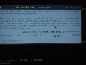

А теперь слайды :)
Образ MX_Master, время теста ~ 1 час (3673 просмотра) <a class='original' href='./download/file.php?id=139196&sid=223eb4dd1c3d37aac7c6ca5cbc3cc876&mode=view' target=_blank>Загрузить оригинал (2.39 МБ)</a>
Автоматическая сборка, время теста 10 минут.<br />Частота CPU 480MHz (3673 просмотра) <a class='original' href='./download/file.php?id=139197&sid=223eb4dd1c3d37aac7c6ca5cbc3cc876&mode=view' target=_blank>Загрузить оригинал (2.1 МБ)</a>
Частота CPU 480MHz
Автоматическая сборка, время теста 10 минут.<br />(запущен заново после смены частоты проца)<br />Частота CPU 1300MHz (3673 просмотра) <a class='original' href='./download/file.php?id=139198&sid=223eb4dd1c3d37aac7c6ca5cbc3cc876&mode=view' target=_blank>Загрузить оригинал (1.8 МБ)</a>
Частота CPU 1300MHz
Платы: OPI-PC(умерла), OPI-PC2

Да, это, кстати, важно, чтоб частота проца была постоянной. И лучше, чтобы она была повыше. Скачки latency появляются как раз во время смены частоты проца. Есть несколько способов для фиксации частоты проца на максимуме.
echo performance > /sys/devices/system/cpu/cpufreq/policy0/scaling_governor
или
sudo cpufreq-set -g performance -r
или прописать в файле /etc/default/cpufrequtils
GOVERNOR=performance
Есть и другие способы, например, махнуть минимальную частоту во всех настройках на максимум (в зависимости от платы). Но управление профилем производительности, на мой взгляд, лучше. Я думаю, надо прописать какой-ньть из вариантов в автозагрузку при старте системы.
