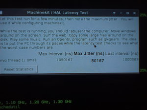

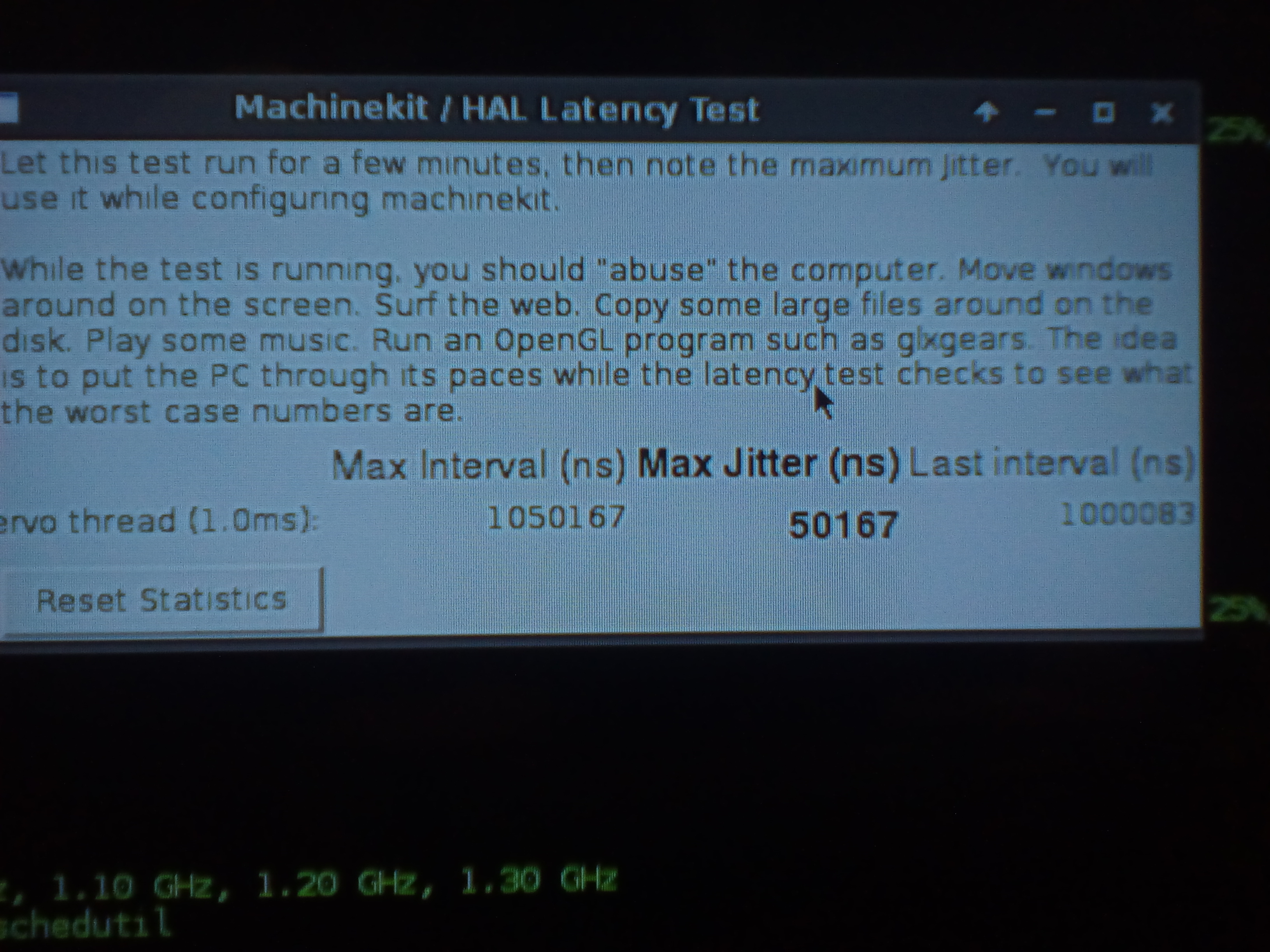

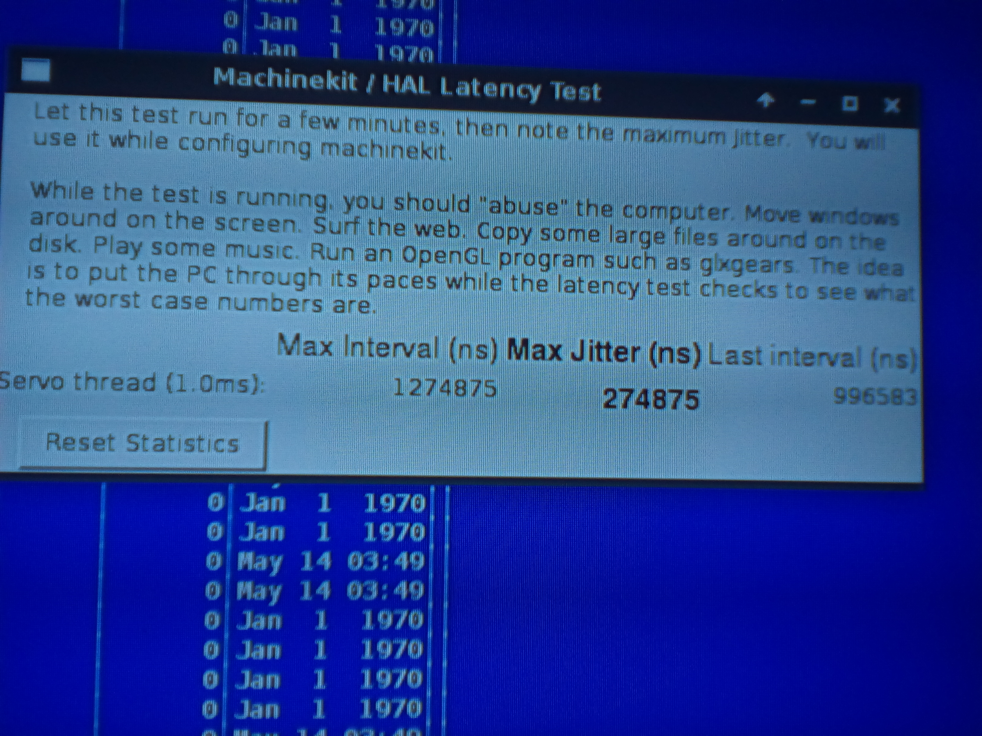

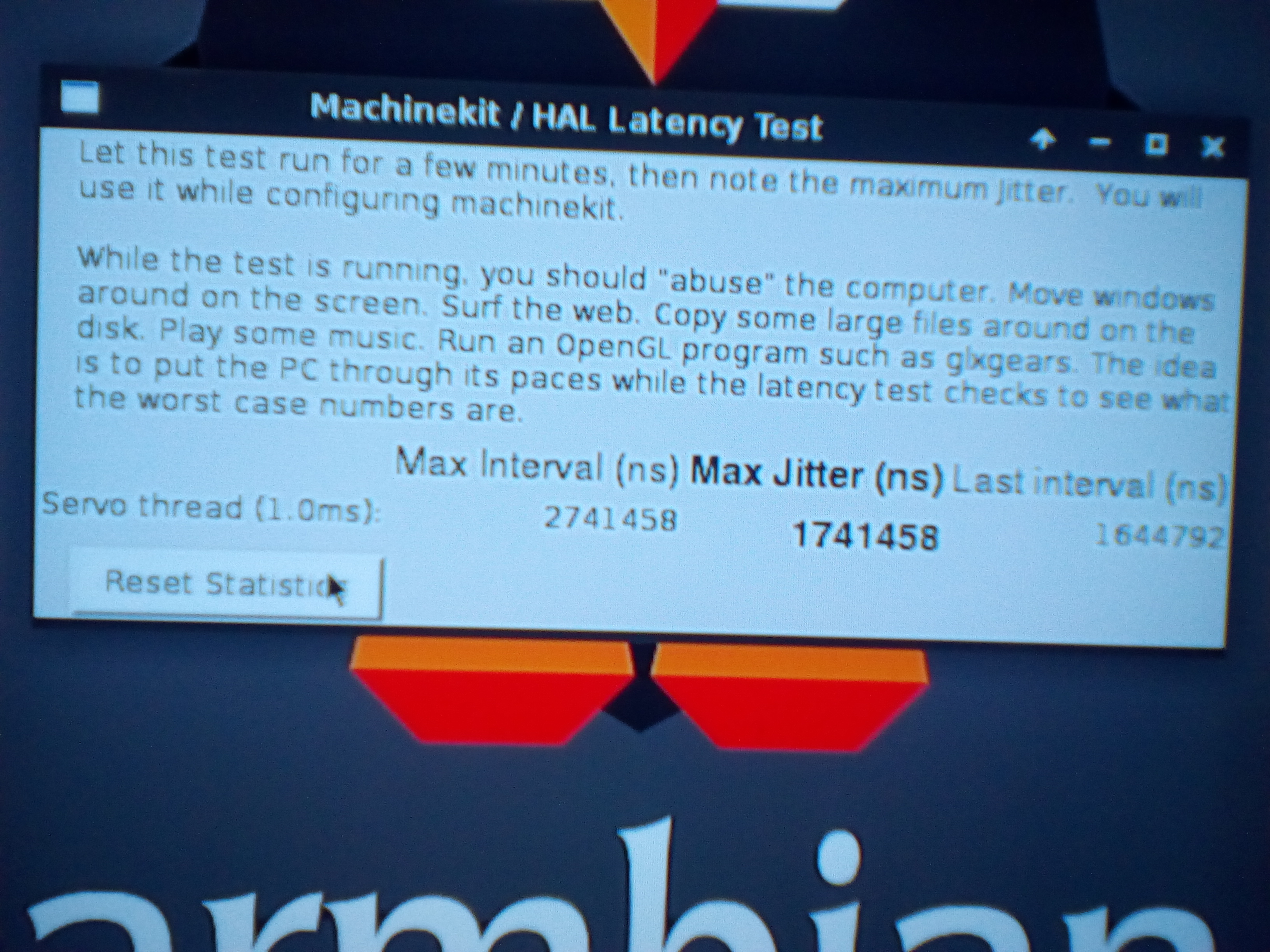

В первом приближении система автосборки готова.
Итак:
1. запускаем скрипт так :
./compile.sh sunxi BOARD="your_board"
где sunxi - это имя нашей системы. При этом используется файл конфигурации config-sunxi.conf
Все основные параметры прописаны в нем.
BOARD="your_board"
Тут в кавычках указываем имя нашей платы.
Для Orange Pi PC вся команда будет выглядет так:
./compile.sh sunxi BOARD="orangepipc"
2. Далее......
папка userpatches содержит 2 интересных файла:
linux-sunxi-next.config - это файл конфигурации ядра.
lib.config - конфигурация всей системы сборки. Если надо добавить пакеты из основного репозитория на этапе сборки - это сюда (смотрим внутрь файлика :) ). Тут же указывается и версия ядра (если мы не хотим чтобы оно постоянно обновлялось)
Ну вот как-то так в первом приближении.
Да, важное:
По умолчанию пароль рута == имя_платы
при первом входе требуется сменить.
пароль пользователя cnc - cnc :)
Сборка основана на Debian Jessie.
Тонкий тюнинг загрузки не проводился (У Михаила в /boot/boot.cmd присутствуют какие-то доп настройки - я их не использовал).
А теперь слайды :)
Образ MX_Master, время теста ~ 1 час (4442 просмотра) <a class='original' href='./download/file.php?id=139196&sid=e246e7ef15bdcbcb949f6f6f6047557c&mode=view' target=_blank>Загрузить оригинал (2.39 МБ)</a>
Автоматическая сборка, время теста 10 минут.<br />Частота CPU 480MHz (4442 просмотра) <a class='original' href='./download/file.php?id=139197&sid=e246e7ef15bdcbcb949f6f6f6047557c&mode=view' target=_blank>Загрузить оригинал (2.1 МБ)</a>
Частота CPU 480MHz
Автоматическая сборка, время теста 10 минут.<br />(запущен заново после смены частоты проца)<br />Частота CPU 1300MHz (4442 просмотра) <a class='original' href='./download/file.php?id=139198&sid=e246e7ef15bdcbcb949f6f6f6047557c&mode=view' target=_blank>Загрузить оригинал (1.8 МБ)</a>
Частота CPU 1300MHz
Платы: OPI-PC(умерла), OPI-PC2
