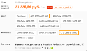

Не очень понимаю зачем такая морока? На али за копейки готовые боксы причем не слабые продают:
https://ru.aliexpress.com/store/product ... 61521AJ28E
посмотрите сколько компортов.

tooshka писал(а):На али за копейки готовые боксы
Screenshot.png (3129 просмотров) <a class='original' href='./download/file.php?id=136942&mode=view' target=_blank>Загрузить оригинал (32.04 КБ)</a>
Действительно за "копейки"

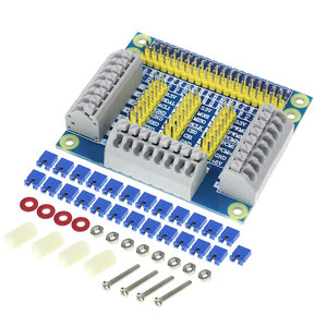

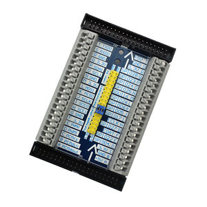

Не пойдет _сейчас_ под эту цель - пристрою в другое место (сервер умного дома). Если бы никто не занимался этим направлением - купил бы под умный дом другую плату (на H6/А64).
Для подключения периферии на 40pin разъем прикупил такие вот платешки:
HTB1Gey_QVXXXXcAXXXXq6xXFXXXr.jpg (3026 просмотров) <a class='original' href='./download/file.php?id=136971&mode=view' target=_blank>Загрузить оригинал (514.14 КБ)</a>
HTB1w.vbcyjQBKNjSZFnq6y_DpXaQ.jpg (3026 просмотров) <a class='original' href='./download/file.php?id=136972&mode=view' target=_blank>Загрузить оригинал (586.75 КБ)</a>
