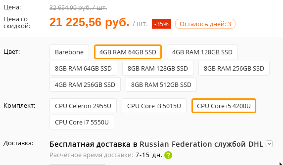

tooshka писал(а):На али за копейки готовые боксы
Screenshot.png (3502 просмотра) <a class='original' href='./download/file.php?id=136942&sid=b9b8e48e2821470af7bc911edec942dc&mode=view' target=_blank>Загрузить оригинал (32.04 КБ)</a>
Действительно за "копейки"
