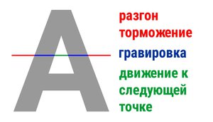

UmkaAP писал(а):Вопрос по программе: в ней указана скорость и ускорение. На что влияют настройки?
В версии 1.4 движение к следующей точке осуществляется через G0, если расстояние большое. В версии 1.5 (та, что в папке DEV) - всегда через G1. Вы вроде пытаетесь использовать контроллер с CO2 лазером, вам лучше использовать версию 1.5.

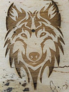

Спасибо ArrSoft и Козёл за подробные ответы. Ставил драйвера 8825 Vref 0.8 свист давящий на уши и дико греются. Вернул 4988. Уменьшил скорость и ускорение так, чтобы при возврате головки из правого нижнего угла в левый верхний не происходил срыв двигателей. Попробовал выжечь векторный рисунок с разрешение 300 точек (размер точки получился 0,085 мм ранее было 0,254 мм). В живую пропусков не видно, на фото вроде есть. При выжигании линии в 100 мм по Х ровно 100 мм, по У 99,7 мм. Только сейчас увидел, что оффсет есть в программе. Без него глубоко прожигает края. В теории можно увеличить ускорение и скорость, ведь при выжигании/ резке небольшого объекта головка не успеет разогнаться до срыва двигателя. Нужно еще побороть точки запуска лазера. Вечером промыл и смазал подшипники. Очень не нравятся sbr, как ни зажимай (если только до полного клина) у них люфт вверх от оси движения.

UmkaAP писал(а):Спасибо ArrSoft и Козёл за подробные ответы. Ставил драйвера 8825 Vref 0.8 свист давящий на уши и дико греются. Вернул 4988. Уменьшил скорость и ускорение так, чтобы при возврате головки из правого нижнего угла в левый верхний не происходил срыв двигателей. Попробовал выжечь векторный рисунок с разрешение 300 точек (размер точки получился 0,085 мм ранее было 0,254 мм). В живую пропусков не видно, на фото вроде есть. При выжигании линии в 100 мм по Х ровно 100 мм, по У 99,7 мм. Только сейчас увидел, что оффсет есть в программе. Без него глубоко прожигает края. В теории можно увеличить ускорение и скорость, ведь при выжигании/ резке небольшого объекта головка не успеет разогнаться до срыва двигателя. Нужно еще побороть точки запуска лазера. Вечером промыл и смазал подшипники. Очень не нравятся sbr, как ни зажимай (если только до полного клина) у них люфт вверх от оси движения.
Vref 0,8 это же 1,6А, конечно будут греться, теплоотвод нужно даже обдувать при таком токе, это что же за моторы такие?, хотя у меня на 8825 стоит 1,3В с обдувом на нема23 (3А), часами при температуре воздуха около +40 работает станок(фрезер), даже моторы горячие становятся.
может это не пропуски , а люфт есть большой в станке?
может еще ускорение уменьшить?
там в настройках есть задержка на включение лазера.

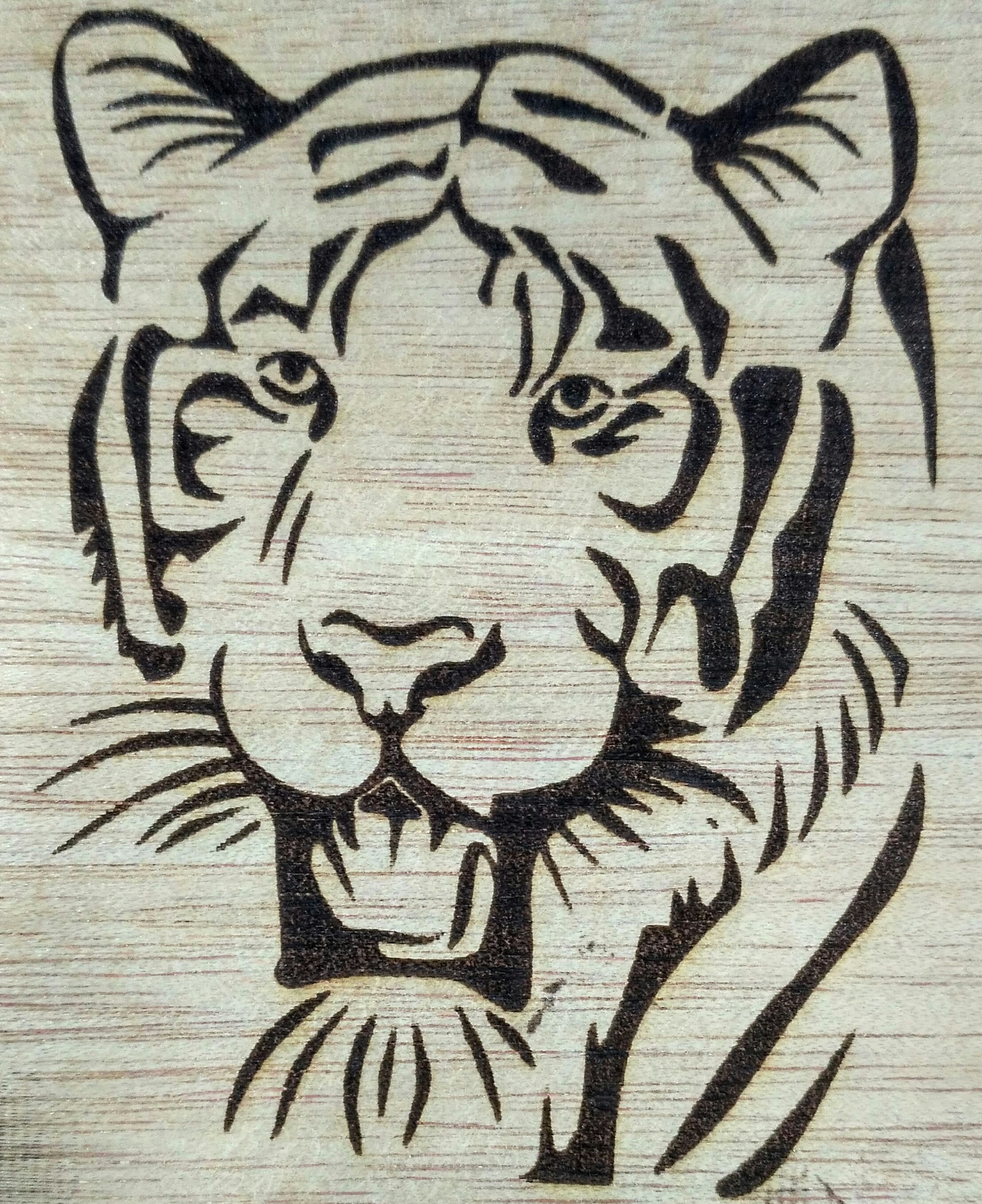

Гравировка лазером по чёрному, видео - https://cloud.mail.ru/public/Evie/mLdfjPD6W
Хотелось бы увидеть работы и других пользователей , очень интересно на что способен контроллер в более профессиональных руках.
П.С. На видео шум вентилятора немного раздражает.
IMG_20180201_102015.jpg (3352 просмотра) <a class='original' href='./download/file.php?id=131159&mode=view' target=_blank>Загрузить оригинал (2.32 МБ)</a>

Andrey_Pavkin писал(а):Гравировка лазером по чёрному, видео - https://cloud.mail.ru/public/Evie/mLdfjPD6W
картинка красивая, а почему на видео не дисплее не видно цифр?
Andrey_Pavkin
Сообщения: 211
Репутация: 293
Настоящее имя: Andrey
Сообщение Andrey_Pavkin »
Дисплей проктически без подсветки , снемал через очки.
