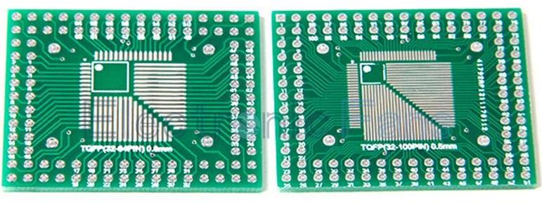

MX_Master писал(а):Жаль только, что нет в продаже готовых макеток с этими МК.
Ну, было бы желание. А приколхозить можно и на такую платку:
HTB1.0l0KXXXXXXrXFXXq6xXFXXXB.jpg (4407 просмотров) <a class='original' href='./download/file.php?id=125466&mode=view' target=_blank>Загрузить оригинал (55.04 КБ)</a>
На Али полно за копейки.

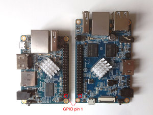

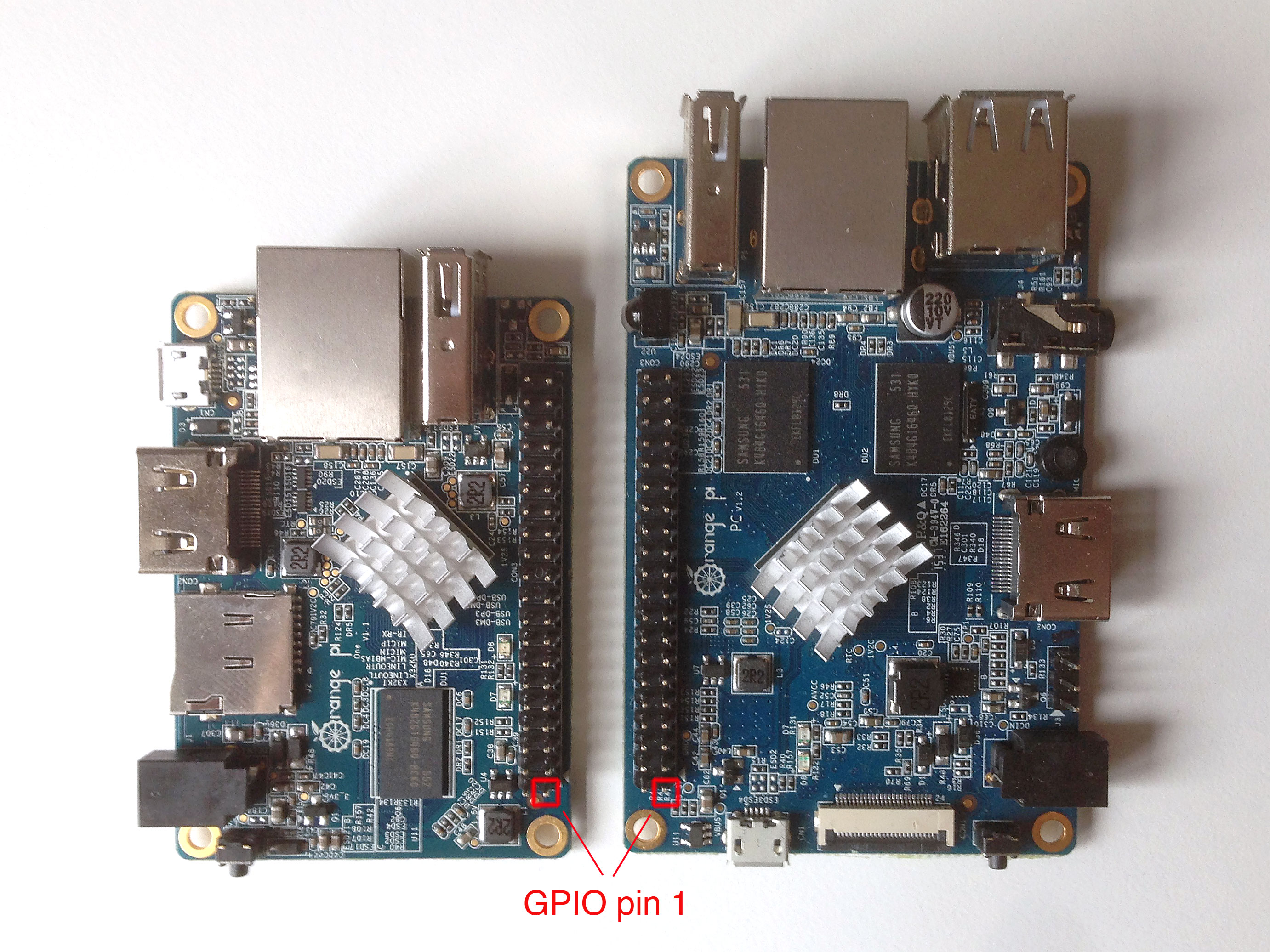

Проводил сегодня хардкорные испытания Orange Pi One + LinuxCNC с интерфейсом AXIS. Захотелось проверить боеготовность прибора перед марш-броском. Задействовал 2 USB (клава, мышь), HDMI (LCD монитор), Ethernet (ssh, xrdp). Помимо полноценной работы LinuxCNC, крутил на отдельном ядре еще и бесконечный цикл. Вощем, Orange Pi One не скучал. Т.к. проц всего на 1.2 ГГц, при работе графического AXIS надо ставить основной цикл = 40000 ns. При работе с простым tklinuxcnc можно выставить 30000 ns.
По температуре видно, что маленький радиатор на проце, да еще и без вентилятора - это не дело. В какой-то момент апельсинка просто зависала от перегрева. Пробовал несколько раз, всегда щупал радиатор. Точную температуру замерить нечем, да это и не важно. Главное, видно, что платка требует очень хорошего охлаждения для стабильной работы.
По результатам теста прояснились две задачи:
  1. Желательно иметь процессор побыстрей
  2. На процессор и память нужен хороший радиатор с вентилятором
Что касается повышения частоты процессора, то следующим за Orange Pi One (14$, 1.2 ГГц, 512 Мб) идёт Orange Pi PC (19$, 1.6 ГГц, 1024 Мб). Тот же чип, возможные изменения в драйверах минимальны. За дополнительные 5$ мы увеличиваем ОЗУ вдвое и получаем прирост частоты на 25%.
Что касается радиатора, то для Orange Pi One надо немного поколхозить. Квадратный радиатор с мини вентилятором туда не так просто поставить. Нужен радиатор "особой" формы, подпиленный. На Orange Pi PC без проблем встаёт обычный квадратный радиатор, закрывающий проц и память. Так, как показано ниже на фотке - не пойдёт.
На данном этапе попробую выжать из Orange Pi One всё, что можно. Усилю охлаждение, проведу тесты еще раз. Если при хорошем охлаждении он будет зависать также, то, скорее всего, закажу на пробу Orange Pi PC.
OPiOne_Review_Comparison.jpg (4277 просмотров) <a class='original' href='./download/file.php?id=125575&mode=view' target=_blank>Загрузить оригинал (1.01 МБ)</a>
