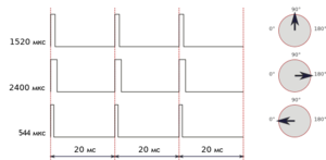

Парни,нуждаюсь в вашей помощи для решения вот такой проблемы-
Задача состоит в следующем- имеется аппаратура управления для rc моделей
и необходимо её заставить управлять пропорциональным гидрораспределителем
у которого две катушки двигают золотником....
Далее.....на выходе с аппаратуры имеем вот такой сигнал
servo-signal-pdm.png (3909 просмотров) <a class='original' href='./download/file.php?id=119344&mode=view' target=_blank>Загрузить оригинал (18.6 КБ)</a>
при нейтральном положении джойстика длительность импульса 1500мкс ,а в крайних 500 и 2500мкс
Ну собственно сам нубский вопрос-как на ардуине сделать так чтобы при изменении задающего сигнала от 1500 до 2500мкс активным был один pwm выход ардуины (и србственно pwm на этом выходе менялся от 0 до 100)
А при изменении сигнала от 1500 до 500 мкс в работу вступал другой pwm выход ,ну и разумеется что при среднем положении джойстика (1500мкс) на обоих выходах было по нулям.......
который день ищу примеры скетчей ,но пока ничего похожего нет...........

Вроде несложно, делай захват импульса таймером он аппаратно посчитает длительность. Формируй ШИМ на другой лапе .
кусок кода с подсчетот:

niksooon
Сообщения: 2144
Репутация: 1207
Откуда: Кашира
Re: Помогите решить задачу
Сообщение niksooon »
Спасибо ,пищу для размышлений подкинули.........
а вот такой еще вопрос как примерно может выглядить скетч ежели на какой либо аналоговый вход подцепить потенциометр (джойстик)? что бы при его среднем положении на обоих выходах pwm было по 0 ,а при перемещении(джойстика) вверх активировался первый pwm (и работал в диапазоне от 0 до 100%) а при движении джойстика вниз активировался второй(и тоже от 0 до 100%) ?
ну и дрейф нуля при этом тоже не мешало бы програмно откорректировать...... ???

Читаешь АЦП, потом наружу устанавливаешь нужный pwm.
Немного непонятно в чем конкретно проблема.

Можно поставить интегрирующую цепочку на выход джойстика и затем мерить ацп напряжение.

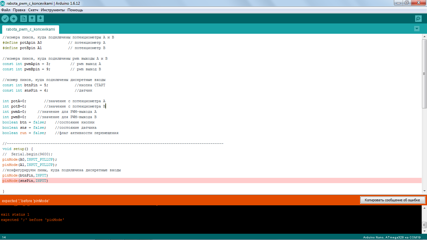

вот что то намудрил со сторонней помощью)
#define Ppin A0   // сюда подключена средняя нога потенциометра
const int APin = 3;         // пин подключения pwm выхода A
const int BPin = 9;         // пин подключения pwm выхода B
const int Dead = 200;    // ширина мертвой зоны в центре потенциометра
int Pot;      //значение с потенциометра
int Aval;   //значение для PWM-выхода A
int Bval;   //значение для PWM-выхода B
int Lo;      //нижняя граница
int Hi;      //верхняя граница
void setup() {
//  Serial.begin(9600);
//границы верхней и нижней зоны
Lo = (1024-Dead) / 2;
Hi = Lo+Dead;
void loop() {
//читаем сигнал с потенциометра
Pot = analogRead(Ppin);
//нижняя половина: работаем по выходу А
if (Pot <= Lo)
{ Aval = map(Pot,   0,Lo,     255,0);
   Bval = 0;
else if (Pot >= Hi)   //верхняя половина: работаем по выходу B
{ Aval = 0;
   Bval = map(Pot,   Hi,1023,    0,255);
else   //мертвая зона в центре: обнуляем оба выхода А и В
{ Aval = 0;
   Bval = 0;
//записываем полученные значения в PWM-выходы
analogWrite(APin, Aval);
analogWrite(BPin, Bval);
даже работает правильно вроде как.......
Гляньте плиз в самом верху правильно ли пины и прочее бла-бла прописаны?

В процедуре Setup обычно прописывают инициализацию портов, какой из пинов будет вход/выход, хотя похоже обращения к пинам автоматом добавило эту инициализацию..

ну вот к примеру еще код для моих нужд
//номера пинов, куда подключены потенциометры А и В
#define potApin A0            // потенциометр A
#define potBpin A1            // потенциометр В
//номера пинов, куда подключены pwm выходы A и В
const int pwmApin = 3;         // pwm выход A
const int pwmBpin = 9;         // pwm выход B
//номер пинов, куда подключены дискретные входы
const int btnPin = 5;            //кнопка СТАРТ
const int snsPin = 6;            //датчик
int potA=0;        //значение с потенциометра A
int potB=0;        //значение с потенциометра B
int pwmA=0;     //значение для PWM-выхода A
int pwmB=0;     //значение для PWM-выхода B
boolean btn = false;    //состояние кнопки
boolean sns = false;    //состояние датчика
boolean run = false;    //флаг активности перемещения
void setup() {
pinMode(A0,INPUT_PULLUP);
pinMode(A1,INPUT_PULLUP);
//конфигурируем пины, куда подключена дискретные входы
pinMode(btnPin,INPUT)
pinMode(snsPin,INPUT)
void loop() {
//читаем дискретные входы
btn = digitalRead(btnPin);   //кнопка СТАРТ
sns = digitalRead(snsPin);   //датчик
//старт движения по нажатию кнопки,  стоп движения по срабатыванию концевика
if ((btn == HIGN)  && (run == LOW)  &&   (sns == HIGH))      run = HIGH;
if ((run == HIGH)  && (sns == LOW))       run = LOW;
//формируем сигналы для pwm-выходов
//если выполняется перемещение, то передаем на pwm-выходы сигнал с потенциометра
//если же остановлен, то обнуляем оба выхода А и В
if (run == HIGH)
{ //читаем сигналы с потенциометров
   potA = analogRead(potApin);
   potB = analogRead(potBpin);
  //масштабируем сигнал от потенциометра
   pwmA = map(potA,   0,1023,     0,255);
   pwmB = map(potB,   0,1023,     0,255);
else
{ pwmA = 0;
   pwmB = 0;
analogWrite(pwmApin, pwmA);
analogWrite(pwmBpin, pwmB);
вставил
pinMode(A1,INPUT_PULLUP); и нате вам пожалуйста , ругаетссо
упс.png (3605 просмотров) <a class='original' href='./download/file.php?id=119613&mode=view' target=_blank>Загрузить оригинал (55.2 КБ)</a>
че ему надоть, иль что не так мне пока соображалки не хватает........
прошу пардону......причина в другом............
Сообщения: 6140
niksooon писал(а):че ему надоть, иль что не так мне пока соображалки не хватает........
Вы то что красным снизу написано читали ?
Что там написано ?
Сообщения: 4605
После каждой строчки с кодом следует использовать символ ";" вот на его отсутствие и ругается.
