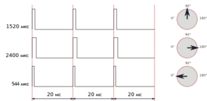

Парни,нуждаюсь в вашей помощи для решения вот такой проблемы-
Задача состоит в следующем- имеется аппаратура управления для rc моделей
и необходимо её заставить управлять пропорциональным гидрораспределителем
у которого две катушки двигают золотником....
Далее.....на выходе с аппаратуры имеем вот такой сигнал
servo-signal-pdm.png (4109 просмотров) <a class='original' href='./download/file.php?id=119344&sid=e54cb58e06b018e65a15800ac2de372c&mode=view' target=_blank>Загрузить оригинал (18.6 КБ)</a>
при нейтральном положении джойстика длительность импульса 1500мкс ,а в крайних 500 и 2500мкс
Ну собственно сам нубский вопрос-как на ардуине сделать так чтобы при изменении задающего сигнала от 1500 до 2500мкс активным был один pwm выход ардуины (и србственно pwm на этом выходе менялся от 0 до 100)
А при изменении сигнала от 1500 до 500 мкс в работу вступал другой pwm выход ,ну и разумеется что при среднем положении джойстика (1500мкс) на обоих выходах было по нулям.......
который день ищу примеры скетчей ,но пока ничего похожего нет...........

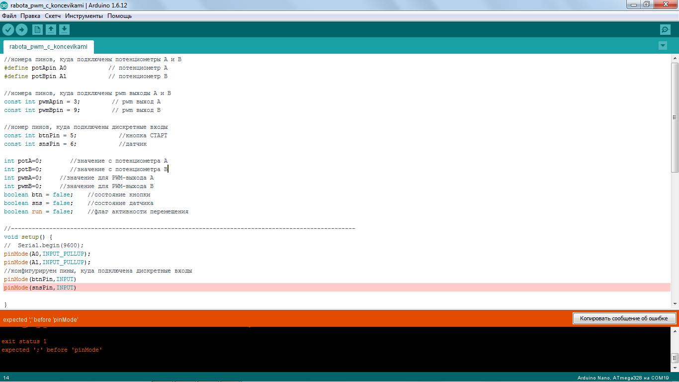

#define Ppin A0   // сюда подключена средняя нога потенциометра
const int APin = 3;         // пин подключения pwm выхода A
const int BPin = 9;         // пин подключения pwm выхода B
const int Dead = 200;    // ширина мертвой зоны в центре потенциометра
int Pot;      //значение с потенциометра
int Aval;   //значение для PWM-выхода A
int Bval;   //значение для PWM-выхода B
int Lo;      //нижняя граница
int Hi;      //верхняя граница
void setup() {
//  Serial.begin(9600);
//границы верхней и нижней зоны
Lo = (1024-Dead) / 2;
Hi = Lo+Dead;
void loop() {
//читаем сигнал с потенциометра
Pot = analogRead(Ppin);
//нижняя половина: работаем по выходу А
if (Pot <= Lo)
{ Aval = map(Pot,   0,Lo,     255,0);
   Bval = 0;
else if (Pot >= Hi)   //верхняя половина: работаем по выходу B
{ Aval = 0;
   Bval = map(Pot,   Hi,1023,    0,255);
else   //мертвая зона в центре: обнуляем оба выхода А и В
{ Aval = 0;
   Bval = 0;
//записываем полученные значения в PWM-выходы
analogWrite(APin, Aval);
analogWrite(BPin, Bval);
даже работает правильно вроде как.......
Гляньте плиз в самом верху правильно ли пины и прочее бла-бла прописаны?
Сообщения: 4605
Re: Помогите решить задачу
В процедуре Setup обычно прописывают инициализацию портов, какой из пинов будет вход/выход, хотя похоже обращения к пинам автоматом добавило эту инициализацию..

вот и я пробывал pinMode как положено поназначить ,а компилятор ругаеццо............. если все работает мож так и оставить? и не забивать себе голову?
Сообщение Taganrog »
niksooon писал(а):пробывал pinMode как положено поназначить
На что ругается то?
Ацп стабильнее работает если в сетапе прописать подтягивание ножки к питанию таким образом:
pinMode(A1,INPUT_PULLUP);

ну вот к примеру еще код для моих нужд
//номера пинов, куда подключены потенциометры А и В
#define potApin A0            // потенциометр A
#define potBpin A1            // потенциометр В
//номера пинов, куда подключены pwm выходы A и В
const int pwmApin = 3;         // pwm выход A
const int pwmBpin = 9;         // pwm выход B
//номер пинов, куда подключены дискретные входы
const int btnPin = 5;            //кнопка СТАРТ
const int snsPin = 6;            //датчик
int potA=0;        //значение с потенциометра A
int potB=0;        //значение с потенциометра B
int pwmA=0;     //значение для PWM-выхода A
int pwmB=0;     //значение для PWM-выхода B
boolean btn = false;    //состояние кнопки
boolean sns = false;    //состояние датчика
boolean run = false;    //флаг активности перемещения
void setup() {
pinMode(A0,INPUT_PULLUP);
//конфигурируем пины, куда подключена дискретные входы
pinMode(btnPin,INPUT)
pinMode(snsPin,INPUT)
void loop() {
//читаем дискретные входы
btn = digitalRead(btnPin);   //кнопка СТАРТ
sns = digitalRead(snsPin);   //датчик
//старт движения по нажатию кнопки,  стоп движения по срабатыванию концевика
if ((btn == HIGN)  && (run == LOW)  &&   (sns == HIGH))      run = HIGH;
if ((run == HIGH)  && (sns == LOW))       run = LOW;
//формируем сигналы для pwm-выходов
//если выполняется перемещение, то передаем на pwm-выходы сигнал с потенциометра
//если же остановлен, то обнуляем оба выхода А и В
if (run == HIGH)
{ //читаем сигналы с потенциометров
   potA = analogRead(potApin);
   potB = analogRead(potBpin);
  //масштабируем сигнал от потенциометра
   pwmA = map(potA,   0,1023,     0,255);
   pwmB = map(potB,   0,1023,     0,255);
else
{ pwmA = 0;
   pwmB = 0;
analogWrite(pwmApin, pwmA);
analogWrite(pwmBpin, pwmB);
вставил
pinMode(A1,INPUT_PULLUP); и нате вам пожалуйста , ругаетссо
упс.png (3805 просмотров) <a class='original' href='./download/file.php?id=119613&sid=e54cb58e06b018e65a15800ac2de372c&mode=view' target=_blank>Загрузить оригинал (55.2 КБ)</a>
че ему надоть, иль что не так мне пока соображалки не хватает........
прошу пардону......причина в другом............
Сообщения: 6140
niksooon писал(а):че ему надоть, иль что не так мне пока соображалки не хватает........
Вы то что красным снизу написано читали ?
Что там написано ?
Сообщения: 4605
После каждой строчки с кодом следует использовать символ ";" вот на его отсутствие и ругается.
niksooon
Сообщения: 2144
Репутация: 1207
Откуда: Кашира
Сообщение niksooon »
туплю блин ; запамятовал поставить...........
