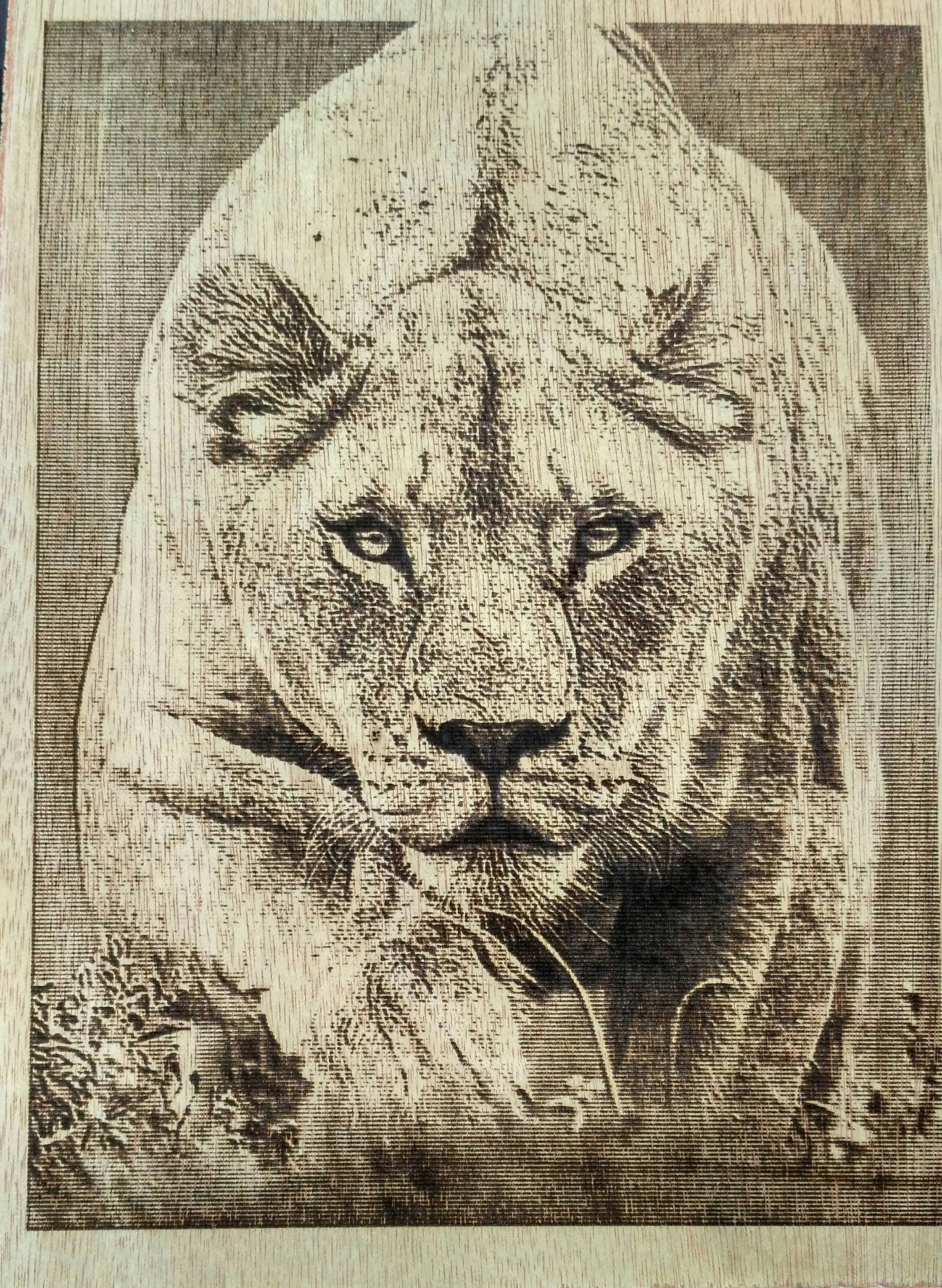

Сообщение Andrey_Pavkin »
Для себя решил остановиться на бесплатном фото редакторе паинт.нет, пример в папке- https://cloud.mail.ru/public/FF6S/5DJ7AM9h1
Автору кантролера , огромное спасибо, было собрано 4 или 5 кантролеров с других ресурсов, не один не работал как надо , теперь лично меня всё устраивает , кантролер именно делает выжигания а не фото которое можно распечатать на принтере, ещё один небольшой пример выжигания, только начиющего.....

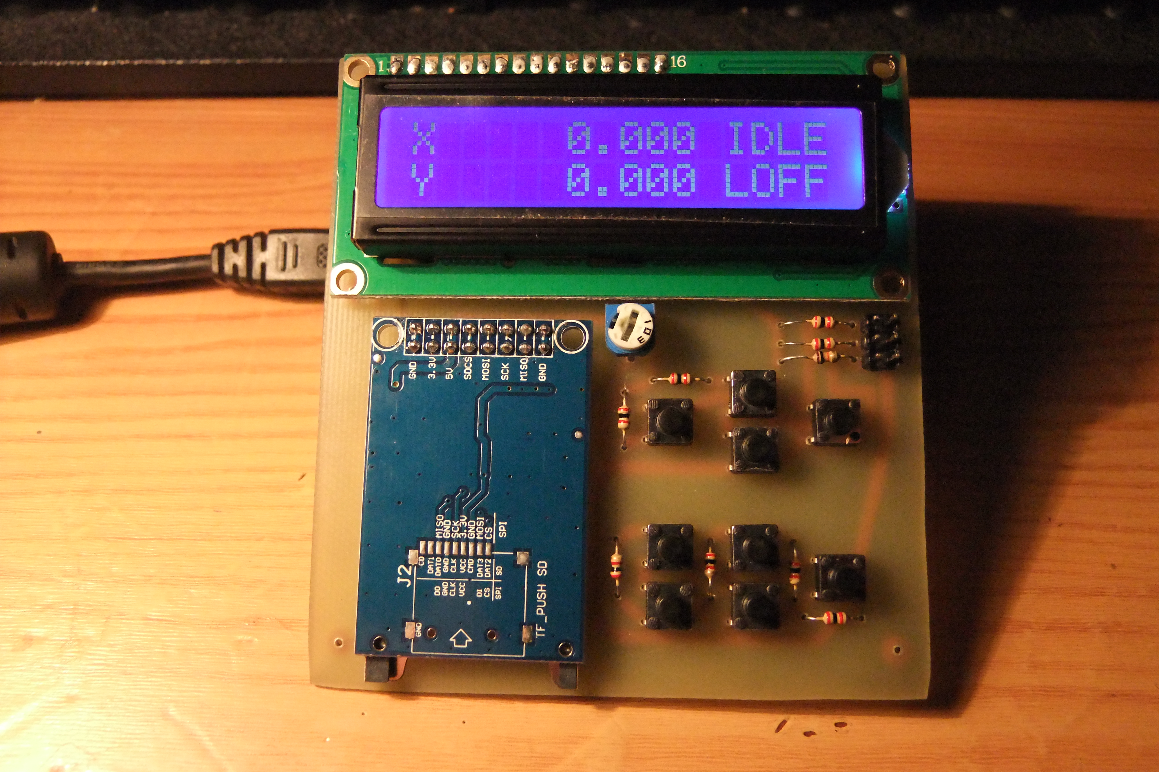

ALViktor
Сообщения: 84
Зарегистрирован: 07 апр 2015, 17:24
Репутация: 50
Настоящее имя: Виктор
Сообщение ALViktor »
Вариант платы дисплея и клавиатуры, для дисплея с боковым расположением выводов в два ряда.
кнопки пульта вар2.zip
(24.27 КБ) 584 скачивания

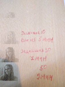

sergan
Сообщения: 106
Зарегистрирован: 30 окт 2014, 16:33
Репутация: 93
Сообщение sergan »
А что же вы не обновили прошивку?
Вчера времени не было. Сегодня обновлю попробую.
Есть несколько несколько из двух ардуино , но настолько всё замудрено и не стабильно, у тебя получилось с лазером без всяких излишеств , просто и стабильно , хотелось бы и 3 осевой.
Полностью поддерживаю!!!
sergan
Сообщения: 106
Репутация: 93
Сообщение sergan »
Козёл писал(а):Но скорее всего 10 мс будет мало, для того чтобы оставить точку.
Да вы правы такая задержка для лазера такой мощности почти не оставляет точек. Судьбу не об.мануть. Надо лазер мощный.
Вот тесты:
IMG_20170822_222405.jpg (6045 просмотров) <a class='original' href='./download/file.php?id=118827&mode=view' target=_blank>Загрузить оригинал (4.41 МБ)</a>
Контроллер все УП отработал. :good:

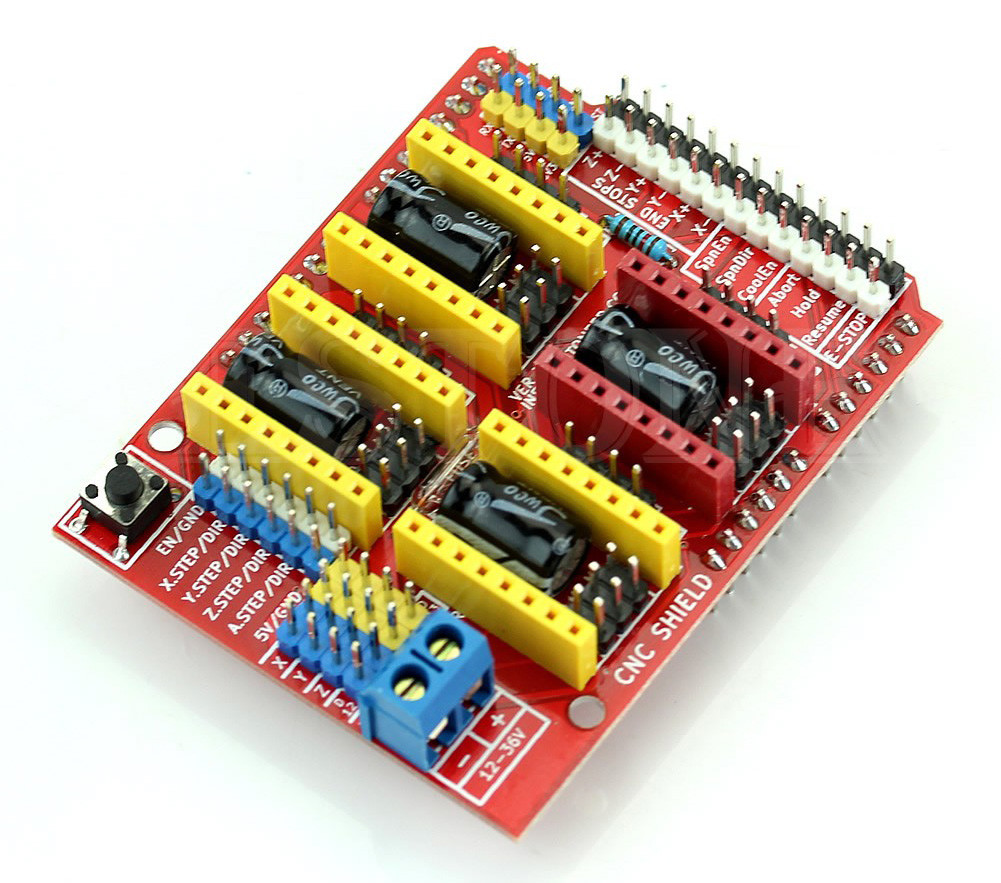

sergan
Сообщения: 106
Репутация: 93
Сообщение sergan »
pchela5 писал(а):Я бы предложил следующий вариант: делать на плате ардуино 2560, совмещенную с уно по ножкам
совмещенную с уно по ножкам - 'это CNC Shield
63354499.jpg (5883 просмотра) <a class='original' href='./download/file.php?id=118964&mode=view' target=_blank>Загрузить оригинал (259.05 КБ)</a>
Я думаю что все было бы еще проще и не надо велосипед изобретать.

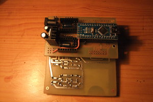

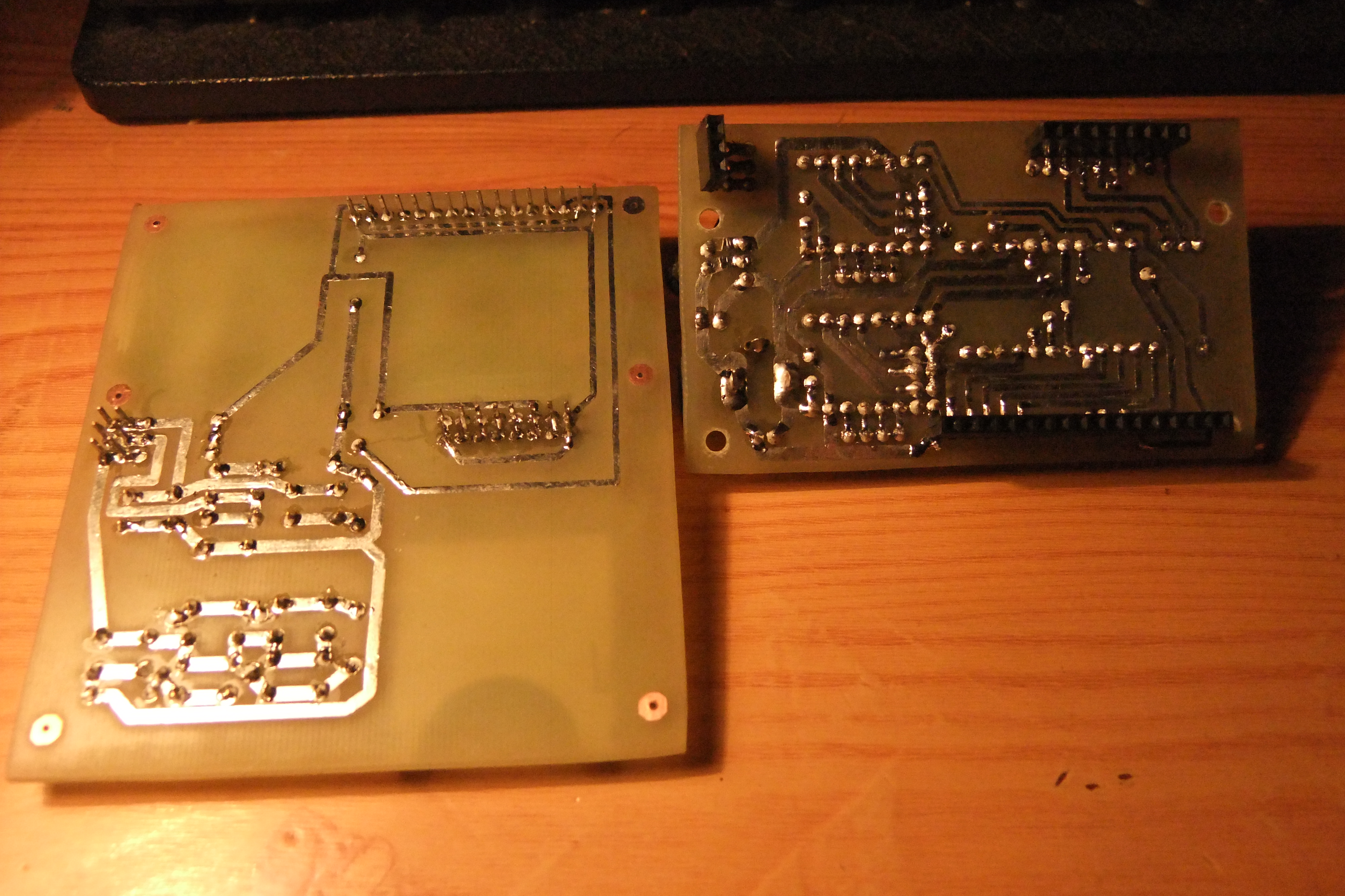

sany_sch
Сообщения: 32
Зарегистрирован: 28 авг 2016, 21:14
Репутация: 10
Сообщение sany_sch »
Приветствую всех.
Вопрос к автору Как настраивать контроллер? шаги на мм, например. Хотелось бы описания или видео. И почему в папке две прошивки? какая для чего?
А то контроллер собран, а что дальше - не знаю.
DSCF2657.JPG (5779 просмотров) <a class='original' href='./download/file.php?id=119070&mode=view' target=_blank>Загрузить оригинал (3.66 МБ)</a>
Контроллер собран на двух платах, соединяются на разъёмах без проводов.
DSCF2658.JPG (5779 просмотров) <a class='original' href='./download/file.php?id=119071&mode=view' target=_blank>Загрузить оригинал (3.64 МБ)</a>
DSCF2659.JPG (5779 просмотров) <a class='original' href='./download/file.php?id=119072&mode=view' target=_blank>Загрузить оригинал (3.66 МБ)</a>
