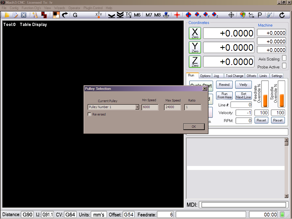

shalek писал(а):Столкнулся с небольшими трудностями при подключении частотника HY01D523B к черной плате Stepmaster. Подключил как в инструкции. Все вроде работает, но при работающем шпинделе как-то не правильно он реагирует на ввод команд по изменению скорости на ходу. Допустим запускаю с 6000 об/мин. Ввожу S7000 - меняет, вообщем меняет как положено до того момента пока не ввожу 10300 об/мин. На этой цифре срывается на 24000 (максимальные). Если ввожу скорость с выключенным шпинделем а потом его запускаю, то обороты держит заданные, какие введу те и держит. Т. е. все через остановку и запуск шпинделя. С УП тоже работает корректно.
Чую дело в настройках частотника, но где собака порылась не найду. Возможно уже кто-то работает с белой или черной платой и частотник настроен с ШИМ. Подскажите если не секрет настройки частотника. Я ковырял параметры с PD070 по PD076. Результата так и не добился. :wik: :thinking:
Александр, почти такая же проблема, подскажите как решили проблему, stepmaster 2.5?

Mach3 по моему. Проверь вот эту настройку.

Так и стоит, получается когда включаю инвертор показывает 6000, а напряжения ШИМ ноль, начинаю прибавлять в маче напряжение ШИМ начинает расти и получается он приплюсовывает к 6000

ШИМ 8,78V мач 22000 инвертор 24000
7,69 20000 24000
6,59 18000 24000
3,29 12000 18114

foxmar писал(а):ШИМ 8,78V мач 22000
По идее при максимальной скорости шпинделя в Mach3 24000 должно быть на выходе 9,17 В (10.0 В x 22000 / 24000).
Либо мультиметр врет, либо подключена существенная нагрузка к выходу напряжения.
Отклонение на пару процентов еще может быть но не больше. Что-то тут не так...

michael-yurov писал(а):По идее при максимальной скорости шпинделя в Mach3 24000 должно быть на выходе 9,17 В (10.0 В x 22000 / 24000).
мультиметр не врет, в настройках, скорей инвертора, где копать не пойму

foxmar писал(а):мультиметр не врет, в настройках, скорей инвертора, где копать не пойму
То, что обороты с желаемыми не совпадают - естественно, вопрос к настройкам инвертора и куда подключен аналоговый сигнал.
А вот то, что напряжение не соответствует расчетному - тут уж инвертор не при чем, если он был отключен в момент измерения.
А если напряжение проседает при подключении инвертора - есть вероятность, что подключение неправильное (возможно, к токовому входу, а не входу напряжения).
