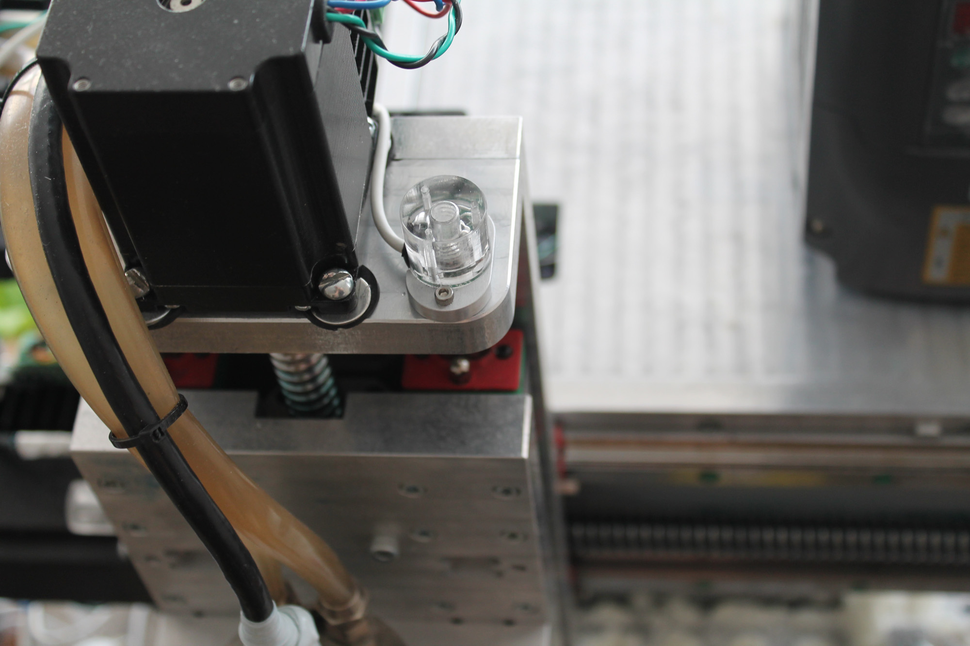

На Вектронике, в самых неудобных местах, где уже сделано отверстие под цилиндрический индуктивный датчик, HSW становится так (шток получается не по центру отверстия, но площадка в него попадает)
HSW_on_vect.jpg (6100 просмотров) <a class='original' href='./download/file.php?id=117518&mode=view' target=_blank>Загрузить оригинал (355.4 КБ)</a>
HSW_on_vect_back.jpg (6100 просмотров) <a class='original' href='./download/file.php?id=117519&mode=view' target=_blank>Загрузить оригинал (297.45 КБ)</a>
Производителям станков (в т.ч. и тем, кто делает станки для себя) предоставляю упрощенные 3D модели для четкой привязки к станку, пожалуйста, обращайтесь.

То что юсб выкинул это уже прогресс. Но про установку уже говорил геморой еще тот именно по этой причини я клиентам даже не предлагаю комплектовать станок таким датчиком поскольку нужно холхозить сверлить пилить по месту либо вносить изменения в проект изначально. Один мой клиент уже это испытал на себе и по последней информации у него даже появились мысли отказатся от установки вовсе. Нестандартный крепеж интересен только тем кто планирует строить станок для себя и может заранее учесть крепеж а тем у кого уже есть станки геморой обеспечен а производителям кто делает станки на продажу проще забить на затею.

Что есть "стандартная установка датчика"? Не знаю таких. Их мульён разных вариантов, выбирай любой. Единственное, что реально может мешать, это провод, выходящий вбок. Лучше, конечно, с торца корпуса.

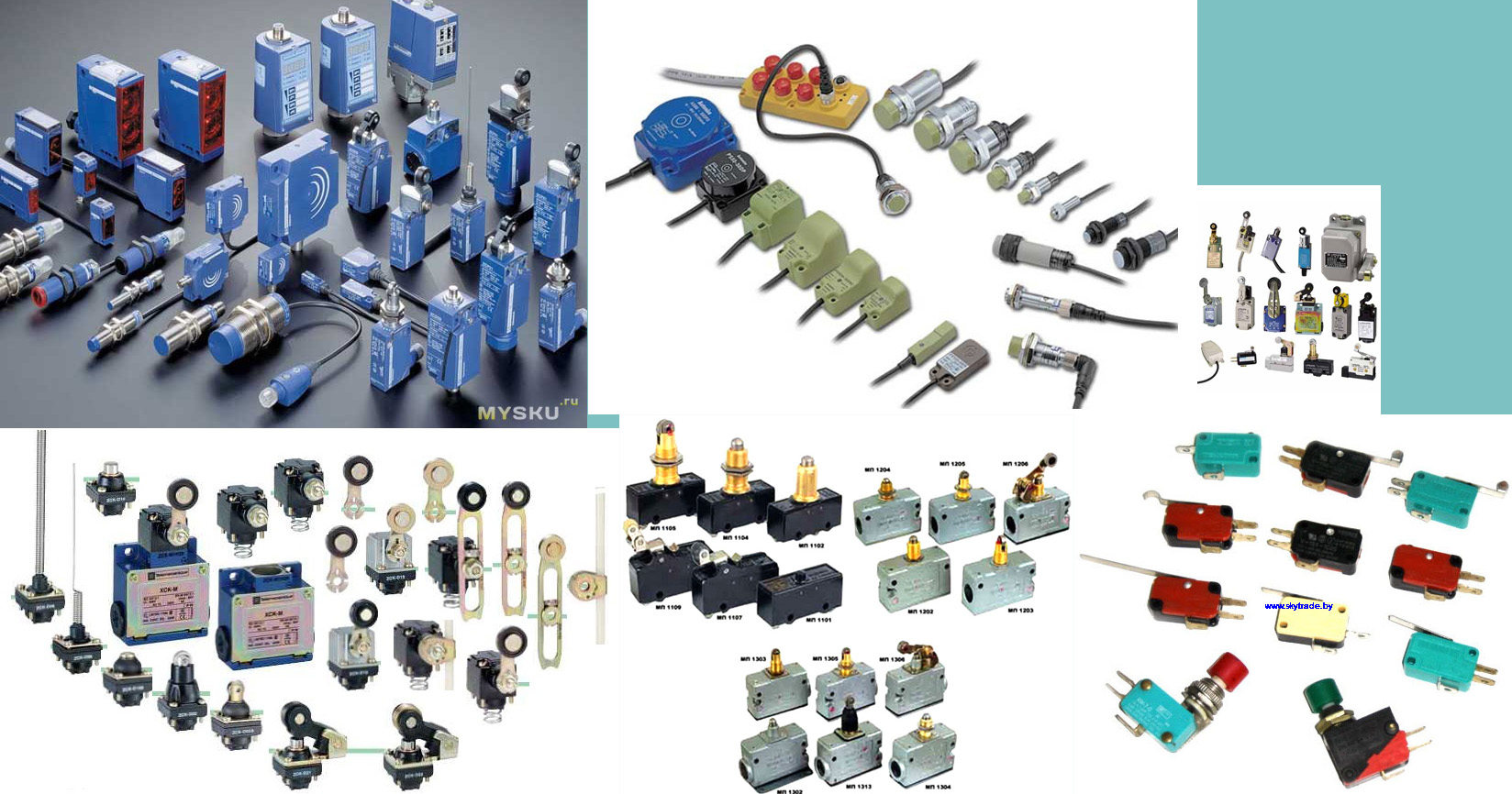

frezeryga писал(а):Нестандартный крепеж...
Подозреваю, что для крепления концевиков не существует понятия "стандарт"
варианты.jpg (6029 просмотров) <a class='original' href='./download/file.php?id=117521&mode=view' target=_blank>Загрузить оригинал (378.36 КБ)</a>
Сделать концевой датчик микронной точности в пылезащитном корпусе за 2000 руб. получилось пока только такой формы как есть. Крепится элементарно, крепеж в комплекте. Интерес к данному датчику имеется. Существенных обновлений для него больше не планируется, поскольку сейчас всё внимание сосредоточено на разработке Vers CS. Благодарю за внимание.
