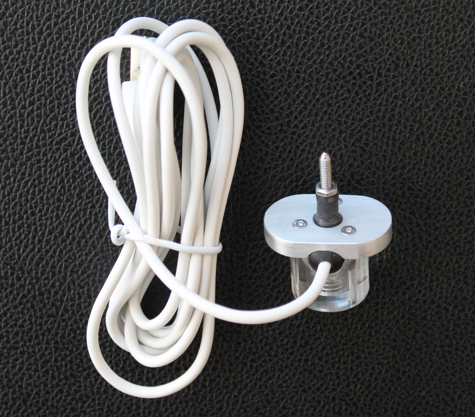

Обновление Vers HSW v.1.2 - точного датчика базы (home-датчика):
- вместо microUSB разъема встроен экранированный кабель (1.7м)
https://youtu.be/9102XyrB1bw

verser писал(а):Обновление Vers HSW v.1.2 - точного датчика базы (home-датчика):
всё конечно круто, но при таком исполнении его хрен установишь без особых проблем, датчик не маленький и места ему не мало нужно и кабель еще набок выходит.

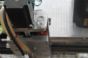

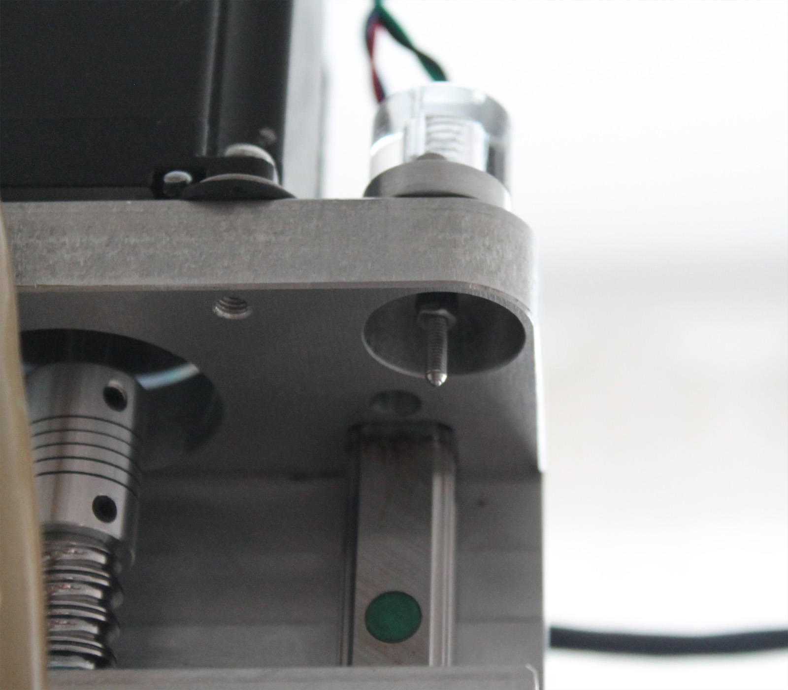

На Вектронике, в самых неудобных местах, где уже сделано отверстие под цилиндрический индуктивный датчик, HSW становится так (шток получается не по центру отверстия, но площадка в него попадает)
HSW_on_vect.jpg (5457 просмотров) <a class='original' href='./download/file.php?id=117518&mode=view' target=_blank>Загрузить оригинал (355.4 КБ)</a>
HSW_on_vect_back.jpg (5457 просмотров) <a class='original' href='./download/file.php?id=117519&mode=view' target=_blank>Загрузить оригинал (297.45 КБ)</a>
Производителям станков (в т.ч. и тем, кто делает станки для себя) предоставляю упрощенные 3D модели для четкой привязки к станку, пожалуйста, обращайтесь.

То что юсб выкинул это уже прогресс. Но про установку уже говорил геморой еще тот именно по этой причини я клиентам даже не предлагаю комплектовать станок таким датчиком поскольку нужно холхозить сверлить пилить по месту либо вносить изменения в проект изначально. Один мой клиент уже это испытал на себе и по последней информации у него даже появились мысли отказатся от установки вовсе. Нестандартный крепеж интересен только тем кто планирует строить станок для себя и может заранее учесть крепеж а тем у кого уже есть станки геморой обеспечен а производителям кто делает станки на продажу проще забить на затею.

Что есть "стандартная установка датчика"? Не знаю таких. Их мульён разных вариантов, выбирай любой. Единственное, что реально может мешать, это провод, выходящий вбок. Лучше, конечно, с торца корпуса.

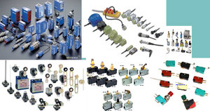

frezeryga писал(а):Нестандартный крепеж...
Подозреваю, что для крепления концевиков не существует понятия "стандарт"
варианты.jpg (5386 просмотров) <a class='original' href='./download/file.php?id=117521&mode=view' target=_blank>Загрузить оригинал (378.36 КБ)</a>
Сделать концевой датчик микронной точности в пылезащитном корпусе за 2000 руб. получилось пока только такой формы как есть. Крепится элементарно, крепеж в комплекте. Интерес к данному датчику имеется. Существенных обновлений для него больше не планируется, поскольку сейчас всё внимание сосредоточено на разработке Vers CS. Благодарю за внимание.

Наиболее популярный среди станкостроителей цилиндрический датчик с резьбой м12х1 интерес может и есть но тех кто установил пока тут невидно.

frezeryga писал(а):Наиболее популярный среди станкостроителей цилиндрический датчик с резьбой м12х1
Мы ведь говорим в этой теме о станкостроителях, которым требуются датчики повышенной точности.
Какой датчик повышенной точности себе установить? Omron ZX-E цена (с креплением M12) ? Или Vers HSW цена (с "нестандартным" креплением двумя винтами M3)? ;)
Сообщения: 13713
Re: Vers: Центроискатели, датчики, контактные сканеры.
ну я уже написал что тем кто тока собирается строить для себя лучшее решение. остальным уже нужно думать надо ли оно. сделать крепление м12 там можно просто нужно подождать когда спрос упадет и нужно будет заинтересовать производителей станков.
