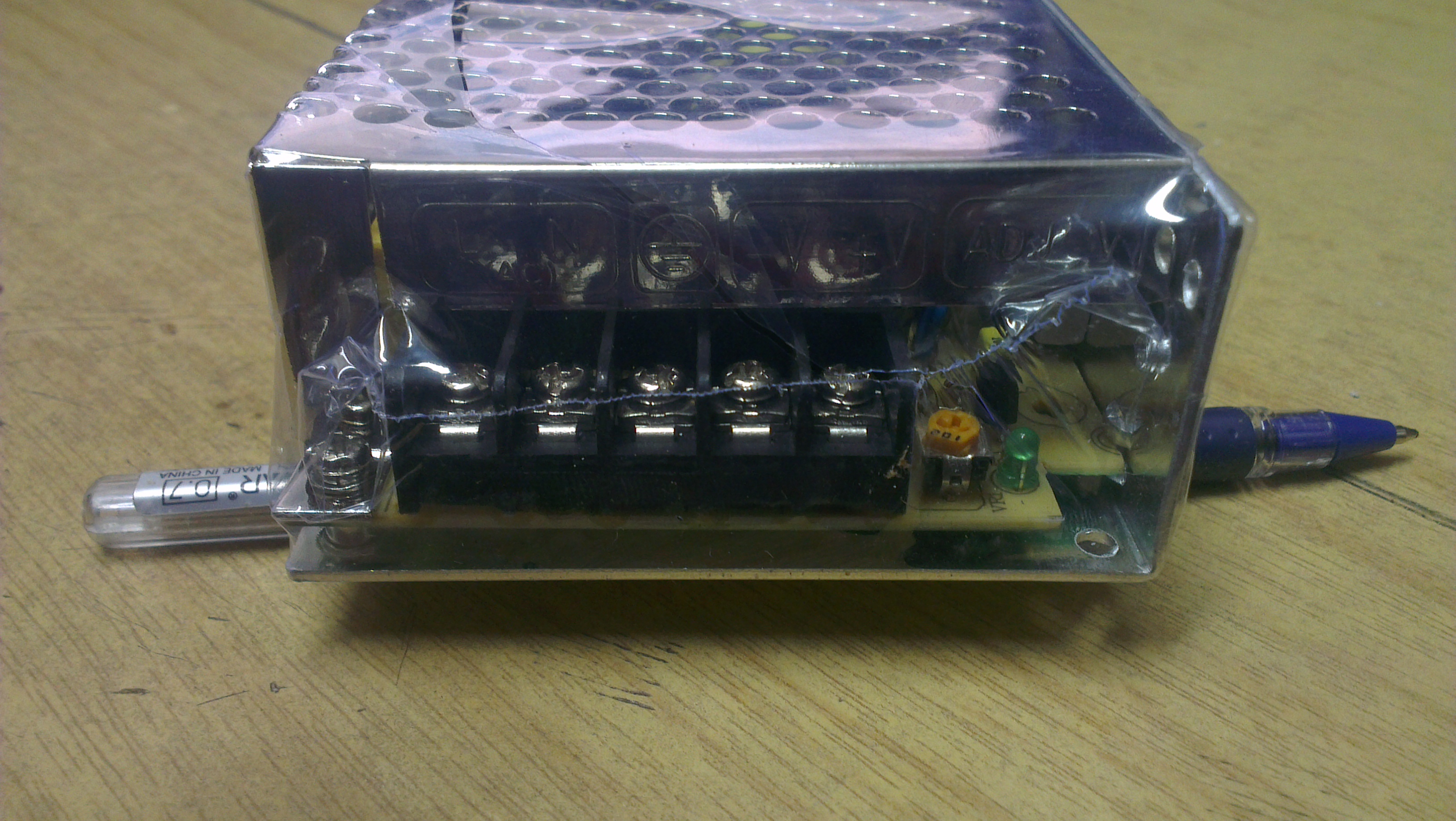

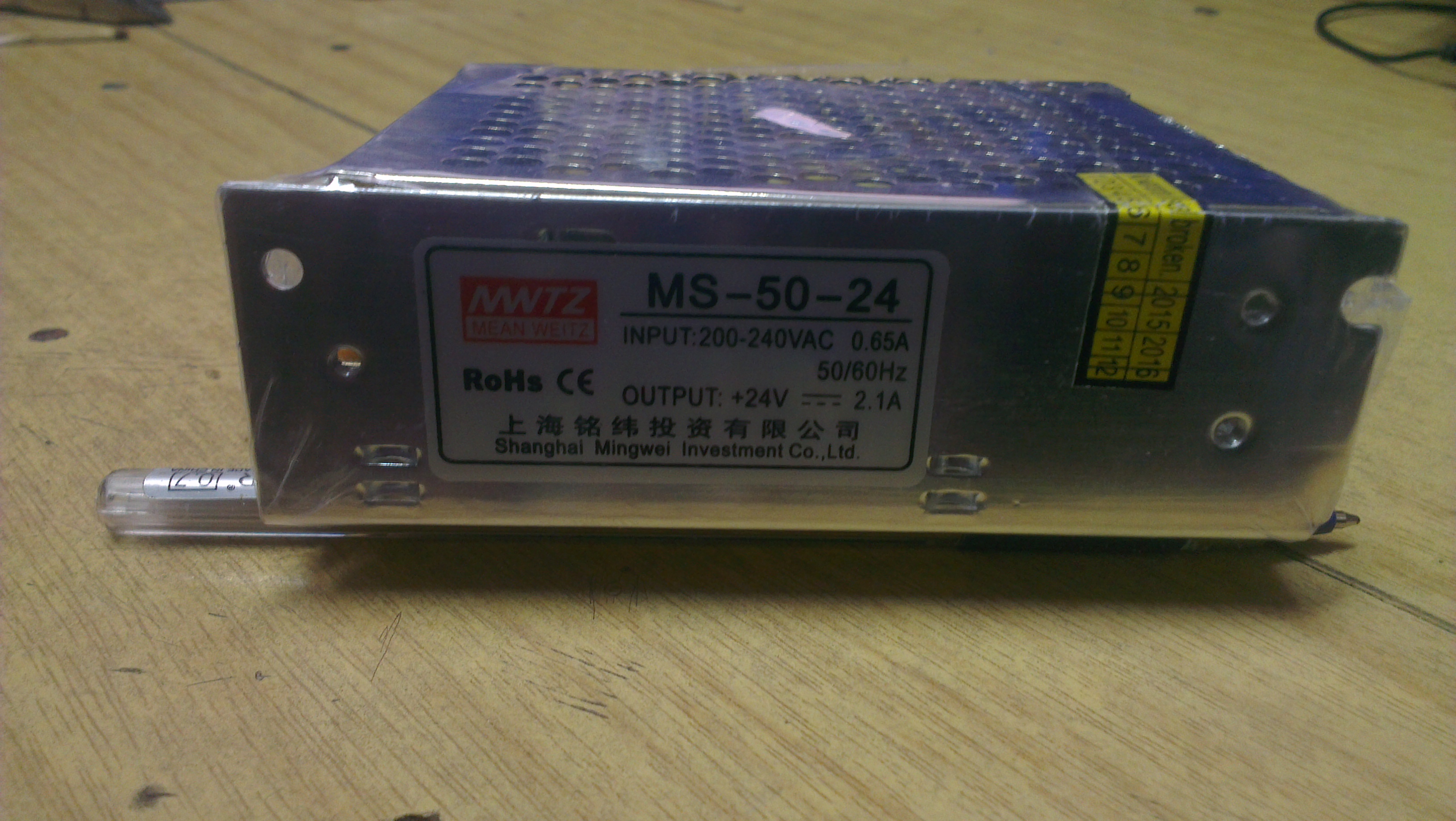

Re: StepMaster ver 2.5
Прислали БП на 24 в 2.1А, хотя заказывал на 12в.
Вопрос: можно к плате подключать? Где-то читал, что рекомендуют питать 12 в.
Теперь "терзают смутные сомнения".
В документации Михаил указал:
так что подключайте, ничего не сгорит.
И тут как я понимаю с учетом перестраховки. т.к. стабилизатор на плате lm2596-5 способен работать в более широком диапазоне, и кондер на входе 50вДокументация писал(а): Питание 12 - 30 В
2,5 Вт
Для платы необходим отдельный источник питания.
Конденсатор на входе на 35 В на многих платах.
Поэтому - от 30.
Напряжение на блоке питания можно снизить, если там есть регулятор.
Поэтому - от 30.
На всякий пожарный, у Вас точно блок питания (вход 220в)?gess05 писал(а):Прислали БП на 24 в 2.1А, хотя заказывал на 12в.
а не DC/DC преобразователь
http://www.chipdip.ru/product0/8542572410/
не обижайтесь, но по запарке можно не заметить.
Всем спасибо.
Все понял.
Все понял.
