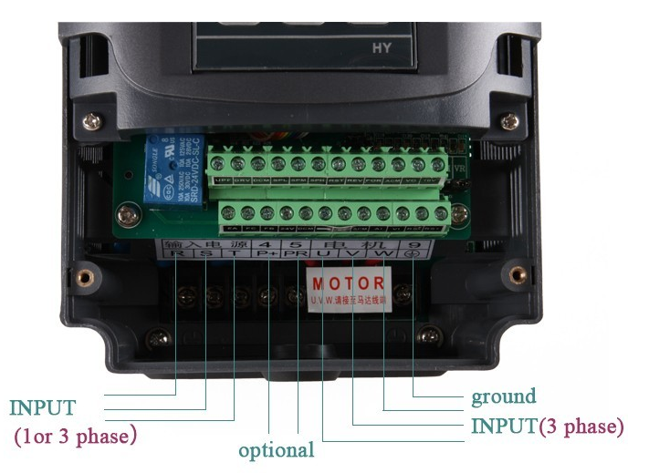

Это от продавщицы частотника:
Untitled.png (2245 просмотров) <a class='original' href='./download/file.php?id=96567&mode=view' target=_blank>Загрузить оригинал (334.74 КБ)</a>

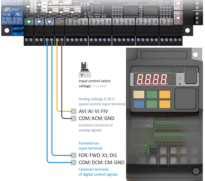

А это степмастер показывает:
Untitled.png (2245 просмотров) <a class='original' href='./download/file.php?id=96568&mode=view' target=_blank>Загрузить оригинал (385.11 КБ)</a>

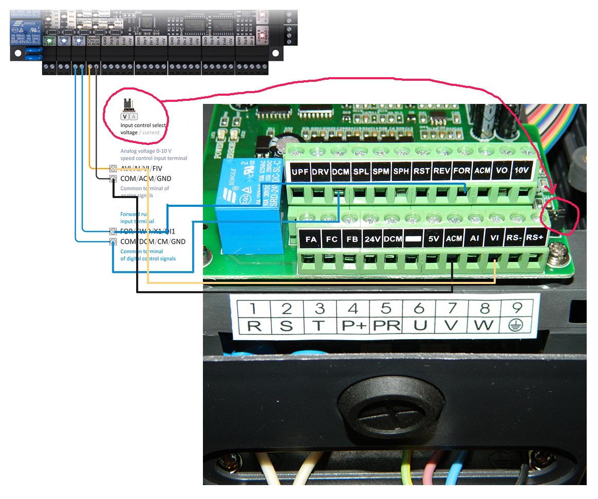

not4u писал(а):Это от продавщицы частотника:
Михаил не в состоянии все частотники рисовать. Их очень много, но входы-выходы у всех есть и промаркированы.
У меня так к HuanyangVFD подключено:
HuanyangVFD.jpg (2183 просмотра) <a class='original' href='./download/file.php?id=96963&mode=view' target=_blank>Загрузить оригинал (210.28 КБ)</a>
