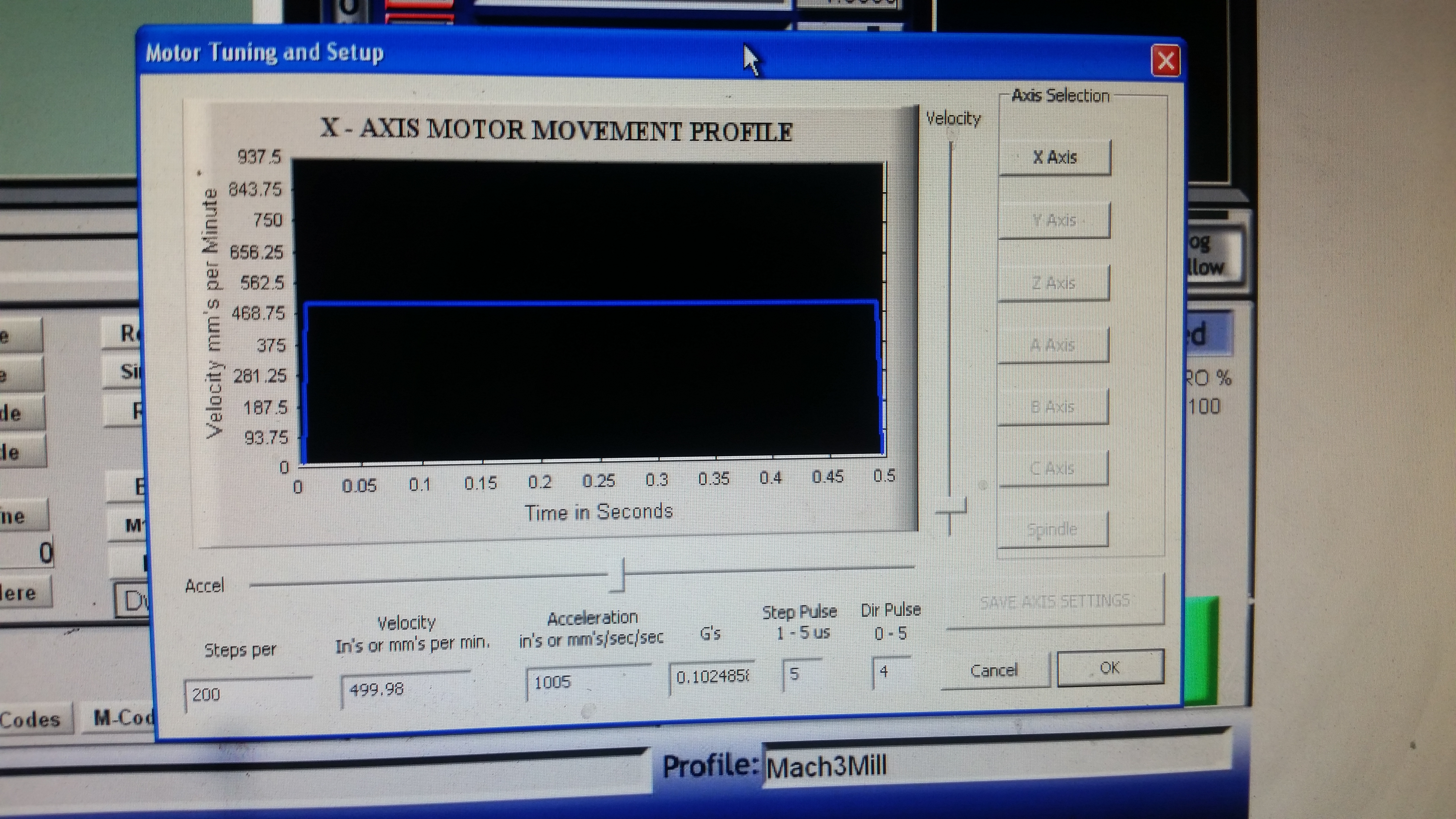

Матч3 дома нет. По памяти точно не помню.
Зайдите в Motop Tuning сделайте скрин с настройками по осям, выложите, мы посмотрим.
Еще как вариант убавьте для начала скорость и ускорение в два раза, потом пробуйте.

Из расчетов приведенных ниже выставлена скоро 500!портал нигде не закусывать едет без рывков!но скорость перемещения оставляет желать лучшего; ((

Volkaso писал(а):24 вольтовый
Сколько Вт?
Да, забыл сказать, судя по фото, я бы ускорение убавил в двое, а скорость поднял % на 20. :)

Volkaso писал(а): 1 вопрос мотор на 3а а на драйвере вариант или 2.8 или 3.2а что лучше выставить?
Правильнее - 4,2
Т.к. 3 А - это действующее значение тока,
А на крышке драйвера указано пиковое, которое в корень из двух раз больше действующего.

Микрошаг выставлен 16,ток 2.8а!

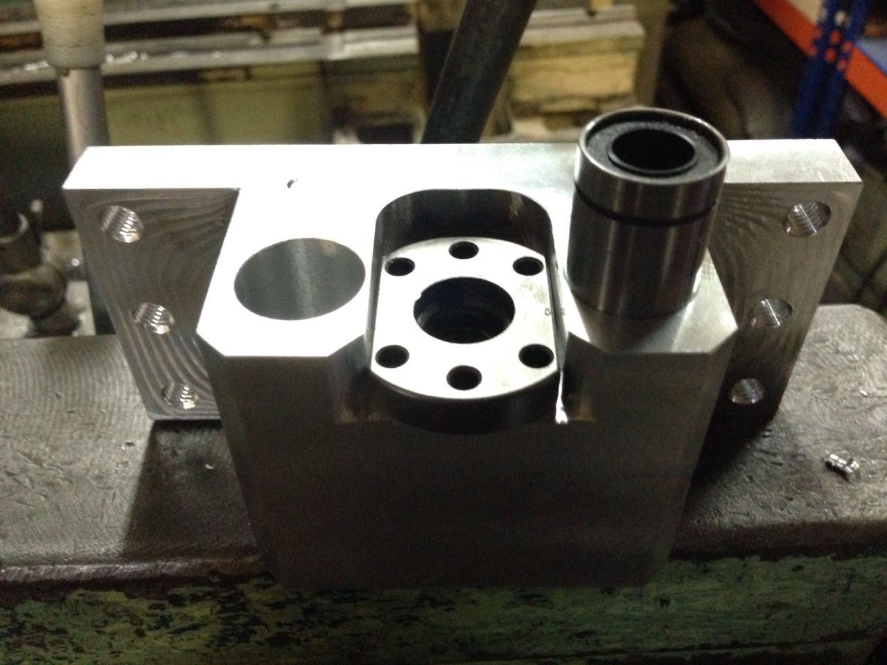

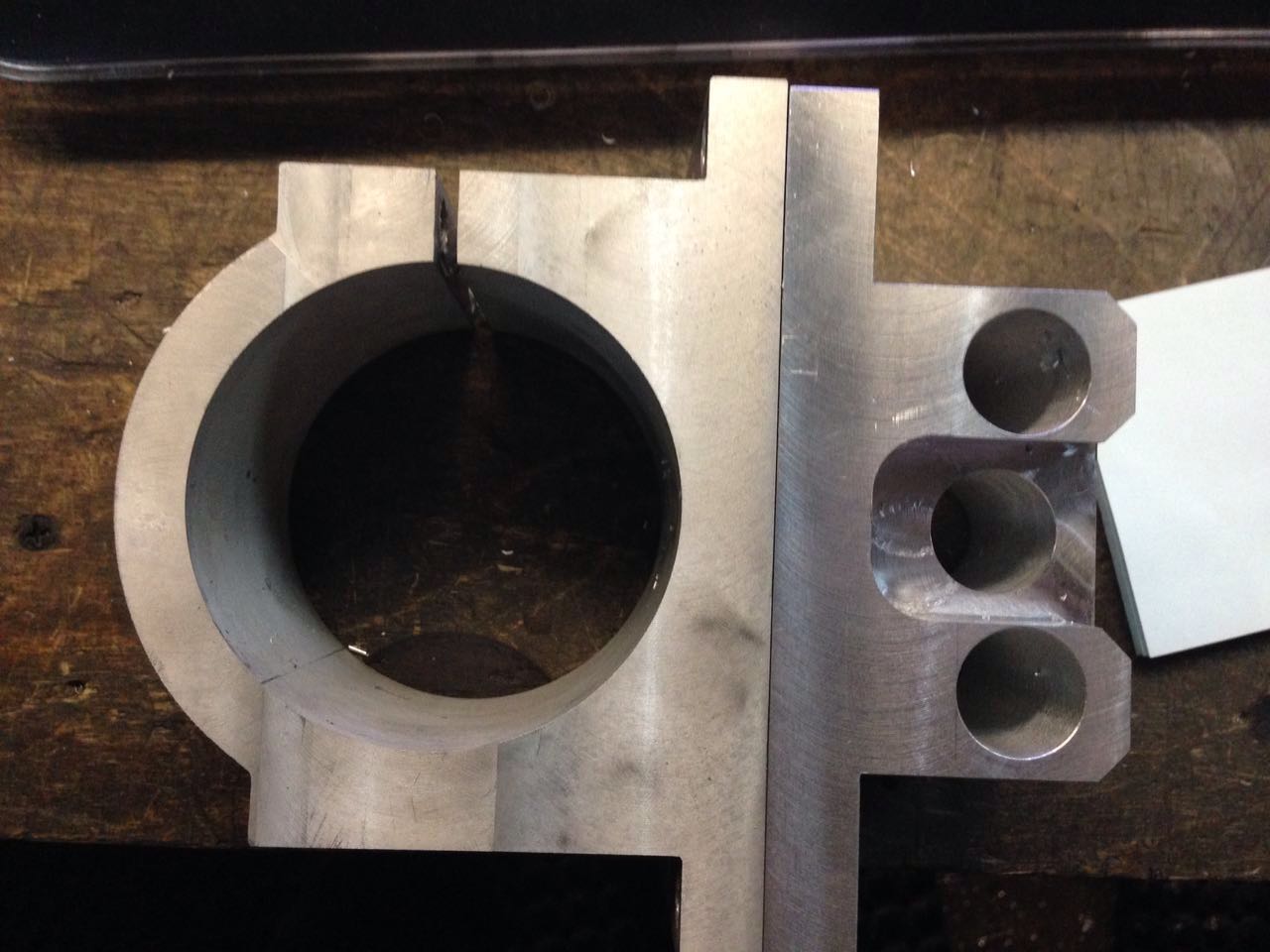

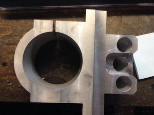

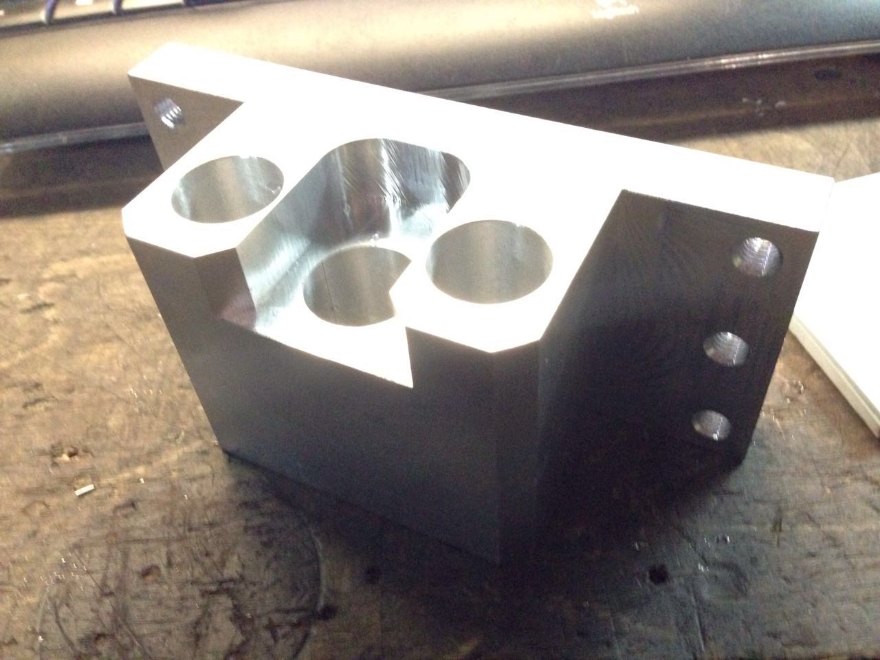

Так была переделана ось z.пришел бп для шаговых)осталось купить еще один бп на 5в для питания платы;)и начать все это добро собирать;)
IMG-20160822-WA0030.jpg (2020 просмотров) <a class='original' href='./download/file.php?id=87511&sid=db9e8c78b8d358f8112291e746b65aba&mode=view' target=_blank>Загрузить оригинал (118.55 КБ)</a>
IMG-20160822-WA0034.jpg (2020 просмотров) <a class='original' href='./download/file.php?id=87512&sid=db9e8c78b8d358f8112291e746b65aba&mode=view' target=_blank>Загрузить оригинал (128.8 КБ)</a>
IMG-20160822-WA0035.jpg (2020 просмотров) <a class='original' href='./download/file.php?id=87513&sid=db9e8c78b8d358f8112291e746b65aba&mode=view' target=_blank>Загрузить оригинал (111.42 КБ)</a>
igorvpetrov
Сообщения: 317
Репутация: 64
Настоящее имя: Игорь
Re: Помогайте новичку
Сообщение igorvpetrov »
Volkaso писал(а):Так была переделана ось z.пришел бп для шаговых)осталось купить еще один бп на 5в для питания платы;)и начать все это добро собирать;)
Она что, цельная?
А юстировку как делать?

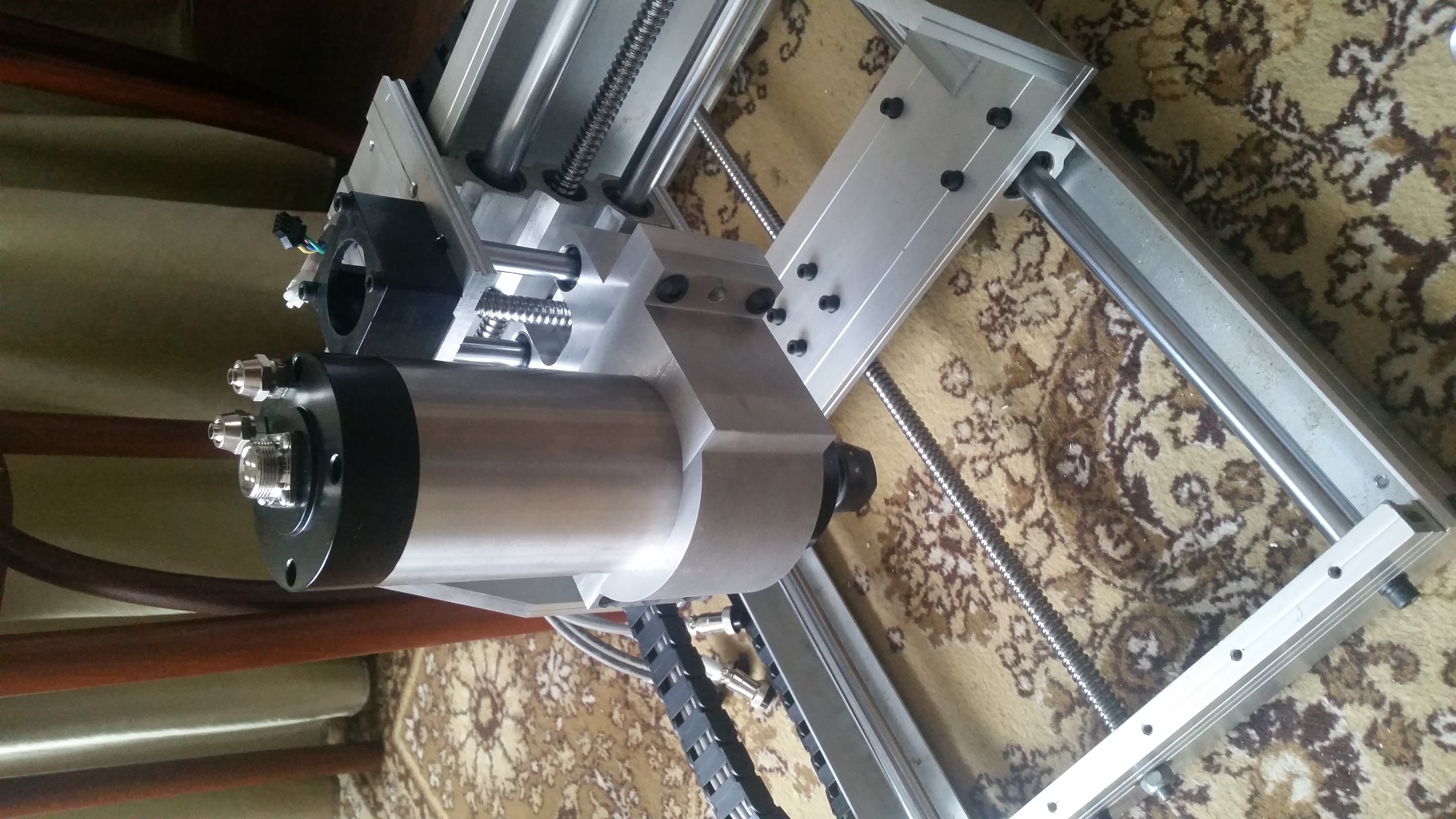

В сборе эта конструкция выглядит вот так)

Да я не про то как выглядит. На вид оно кок-раз мне нравиться. Меньше деталей -жестче конструкция. Но вот как выставлять при юстировке параллельности и перпендикулярности ? Чтоб шпиндель стоял и главное перемещался строго вертикально относительно стола. И как держаться линейные подшипники ? просто впресованны ? есть возможность выпресовать ,когда менять понадобится ?
Я когда микрометр поставил -офигел насколько криво получилась конструкция выглядевшая под линейками отлично у меня.
