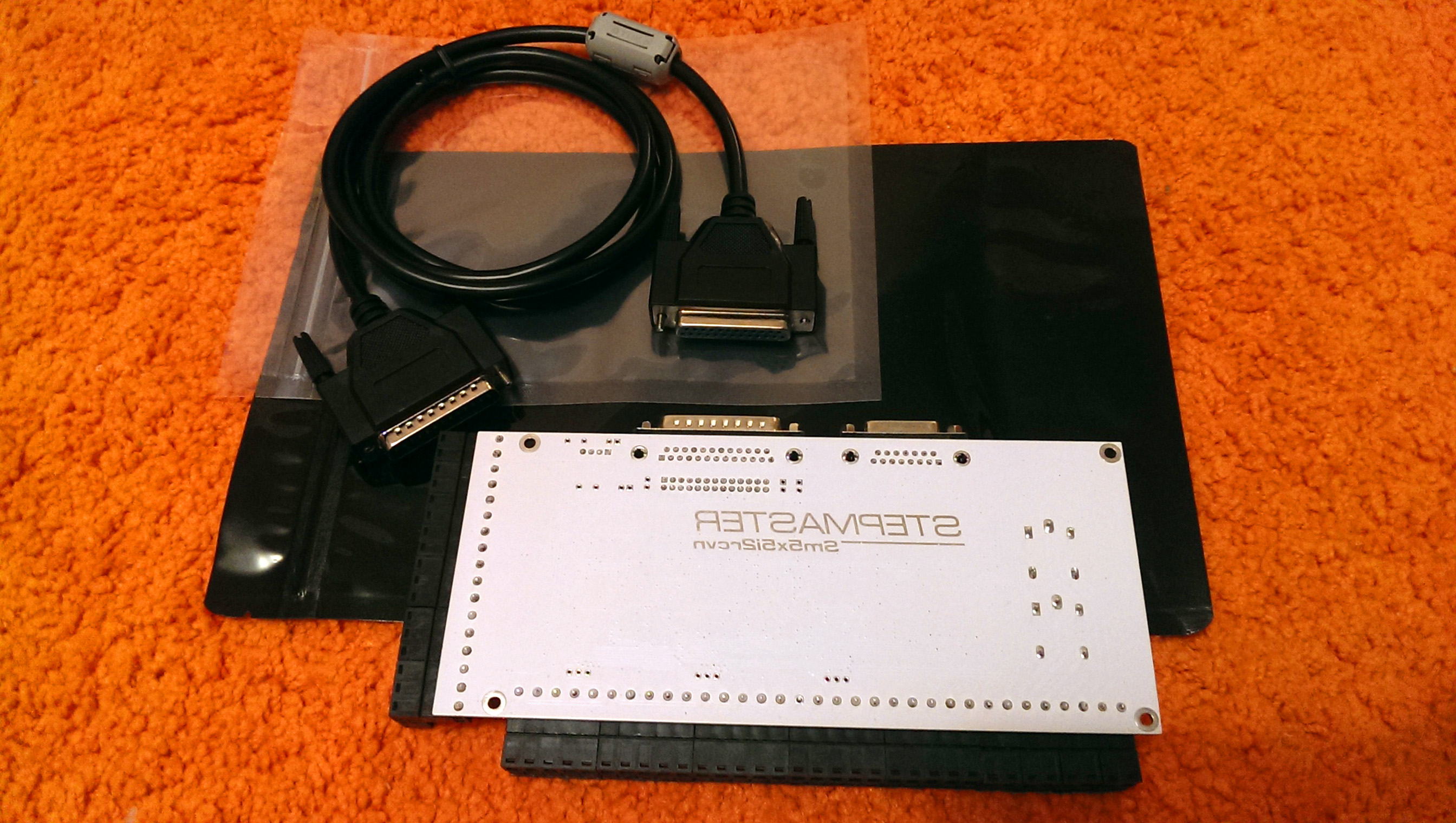

michael-yurov писал(а): Ты немного другое спрашивал.
А нижняя пата разве не должна зеркалиться? Ну типо смотришь сверху, разъем спарава, перевернул уже слева?
michael-yurov писал(а): Нет, в производство именно так отдают. Они уже сами зеркалят.
Так меньше ошибок, проще проверить, и понятнее, что к чему.

den_sibirskiy писал(а):А нижняя пата разве не должна зеркалиться?
На производство все слои отдают, как будто смотришь с верхней стороны платы. Надписи на нижней стороне при этом приходится делать зеркальными.

Надпись была первой что бросилось в глаза, если бы она была уже в зеркале было бы сразу ясно, я бы уже и не спросил тогда. Именно на надпись указать как то не догадался, ни кто не догадался.

А они, похоже и увидели.
Поставили отметку, что проверка не пройдена. Позвоните по такому-то номеру.
Я им пишу, что не могу позвонить, потому что по китайски не разговариваю, а они опять 25.
Но там, похоже, была проблема в том, что на нижней стороне не было маркировки.

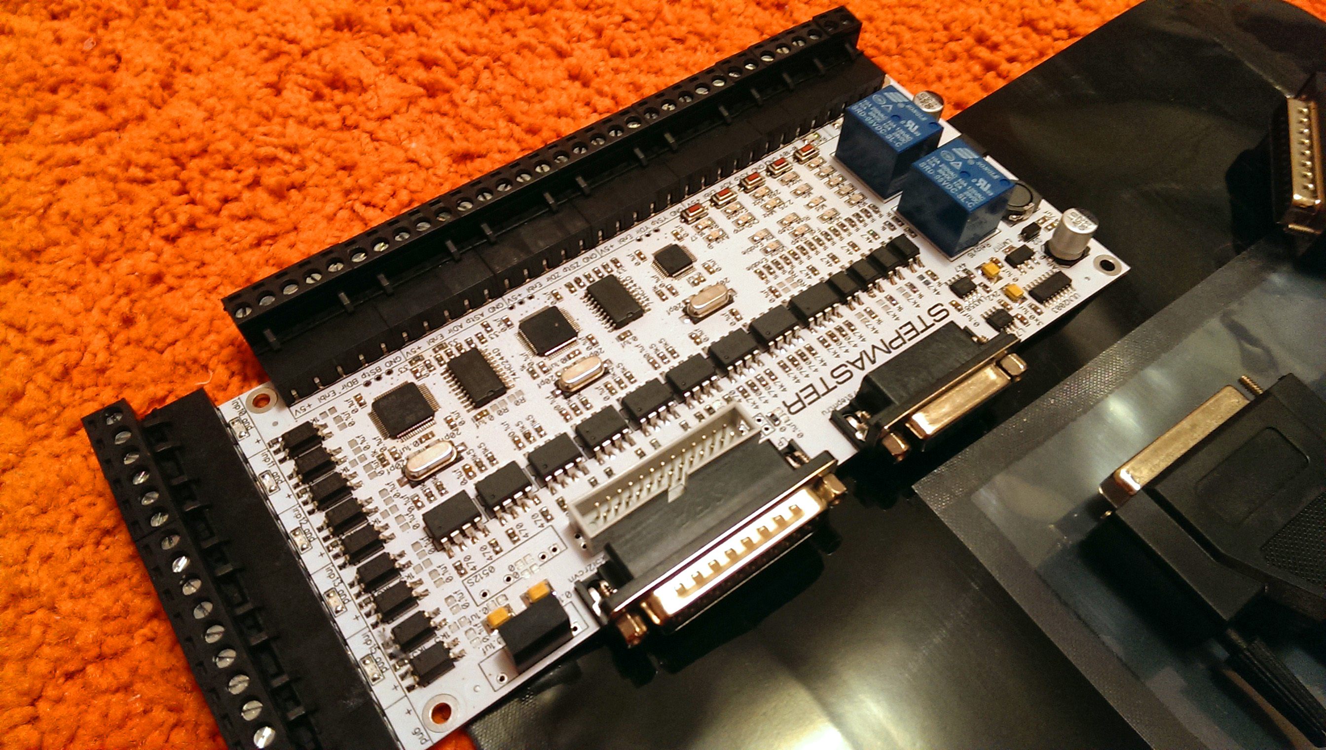

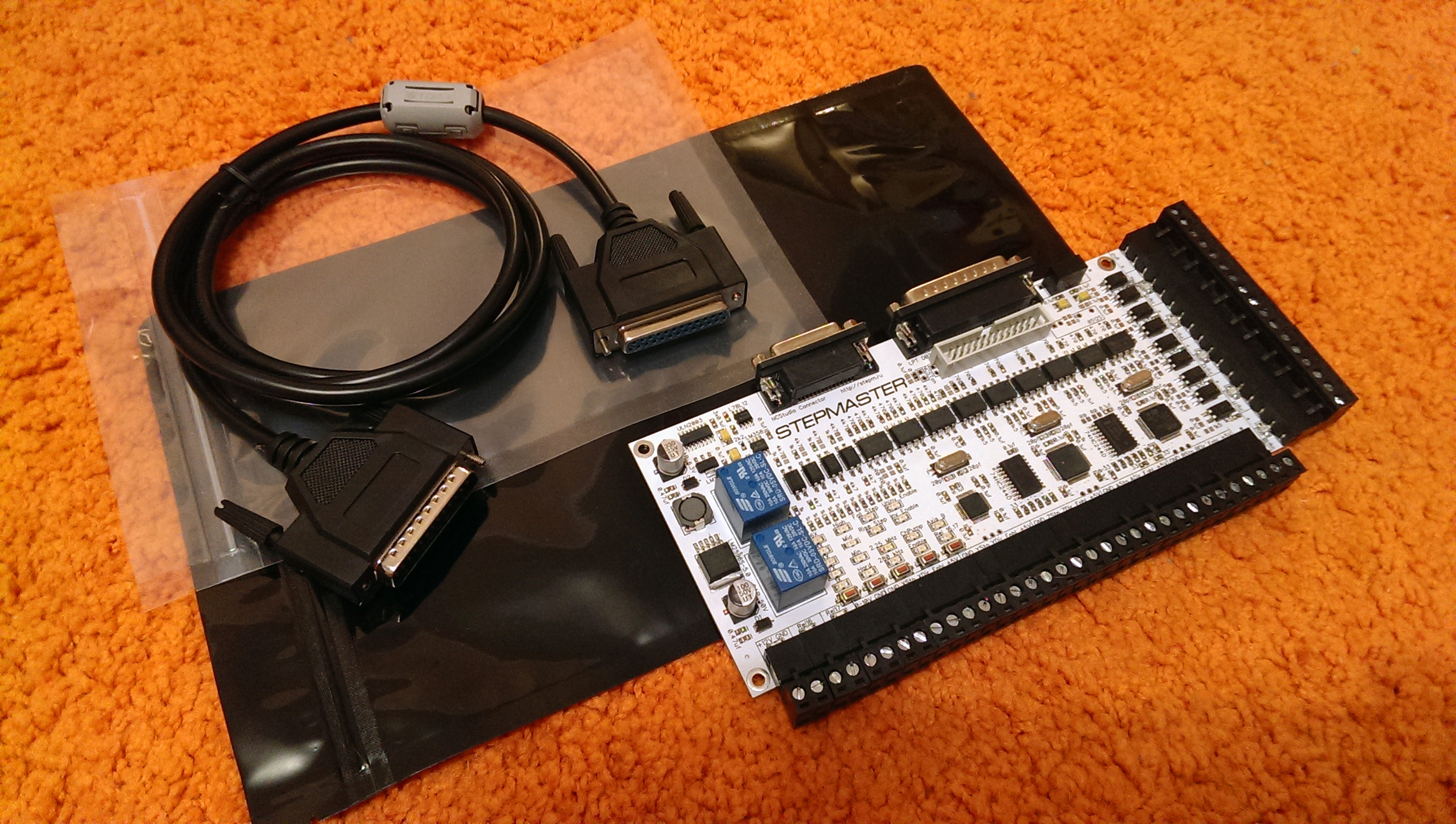

Вот так это дело в итоге выглядит:
2015-10-28 01-32-12.JPG (3137 просмотров) <a class='original' href='./download/file.php?id=61916&mode=view' target=_blank>Загрузить оригинал (1.21 МБ)</a>
2015-10-28 01-32-36.JPG (3137 просмотров) <a class='original' href='./download/file.php?id=61917&mode=view' target=_blank>Загрузить оригинал (1.3 МБ)</a>
2015-10-28 01-33-07.JPG (3137 просмотров) <a class='original' href='./download/file.php?id=61918&mode=view' target=_blank>Загрузить оригинал (993.09 КБ)</a>
Включать пробовал. Ничего не сгорело, лампочки светятся.
Работоспособность пока не проверял. Завтра займусь.
Обнаружил, что входы этой платы почему-то сделал для датчиков типа PNP. Почему - не помню. Может быть ошибся. Может быть на то были какие-то причины.
В принципе, можно и NPN подключить, но потребуется дополнительный резистор на каждый вход.
Когда будет фотоаппарат - обязательно сделаю хорошие фото.

michael-yurov писал(а):Вот так это дело в итоге выглядит:
Плата лежит на синтетике - это она так тест на статическое электричество проходит? :)
Сообщения: 11731
Re: StepMaster - Отзывы, Вопросы, Советы.
aftaev писал(а):Плата лежит на синтетике - это она так тест на статическое электричество проходит?
Пакет антистатический,
а от ковра ничего не должно случиться. У платы полная металлизация соединенная с нолем, в т.ч. по периметру платы.
Меня больше волнуют кнопочки на плате - их нужно будет «тыкать» во включенном состоянии. Возможно, это была плохая идея. Посмотрим...
