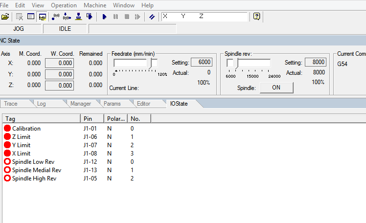

Сообщения: 2893
Re: StepMaster - Отзывы, Вопросы, Советы.
Вставлю свои пять копеек.
В нормальном состоянии все кружки должны быть красными.
При срабатывании датчиков - зеленеть.
Screenshot - 30.07.2015 , 18_24_19.png (2457 просмотров) <a class='original' href='./download/file.php?id=55011&mode=view' target=_blank>Загрузить оригинал (20.83 КБ)</a>

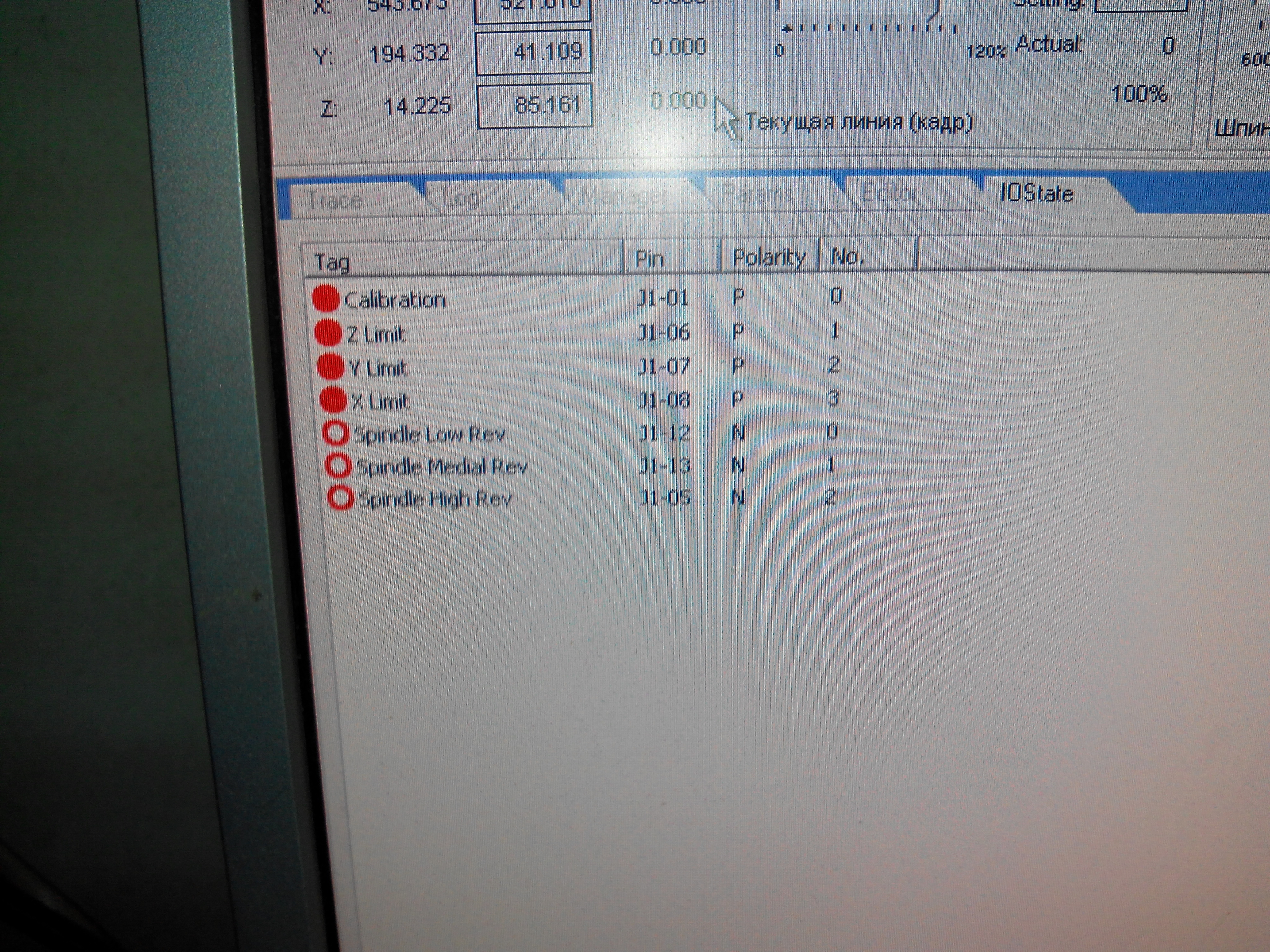

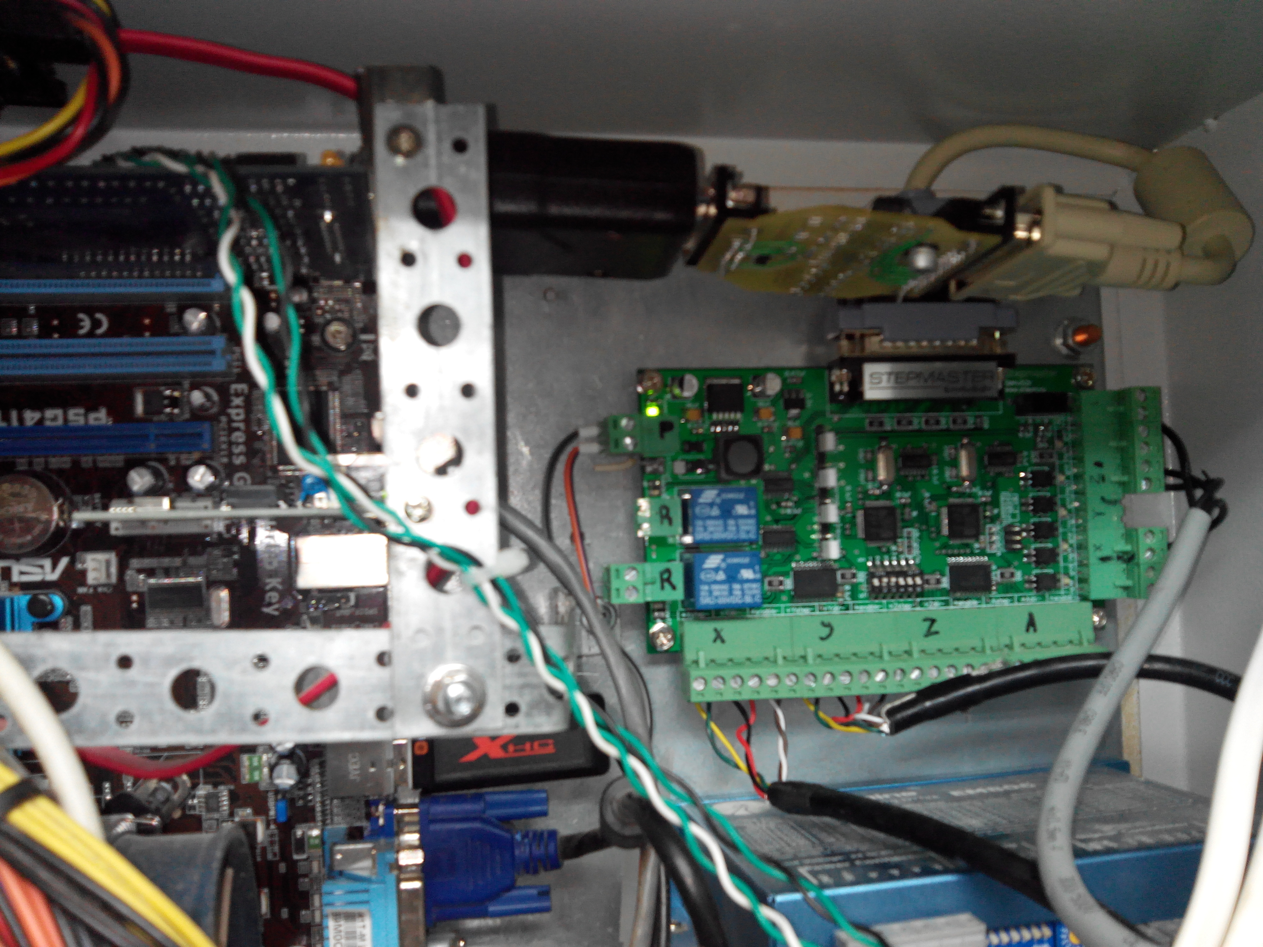

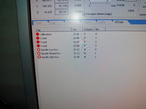

Поменял полярность датчиков в НЦстудио. заработало. смущает полярность Р в программе а датчики N
сейчас всё доделаю проверю
IMG_20150731_125444.jpg (2380 просмотров) <a class='original' href='./download/file.php?id=55063&mode=view' target=_blank>Загрузить оригинал (4.94 МБ)</a>
IMG_20150731_125246.jpg (2380 просмотров) <a class='original' href='./download/file.php?id=55064&mode=view' target=_blank>Загрузить оригинал (3.41 МБ)</a>
3aBDB писал(а):смущает полярность Р в программе а датчики N
P - positive
N - negative
Т.е. эти буквы как бы ничего и не значат.
А датчики к СтепМастеру нужны NPN (аналогия с работой транзистора), желательно NPN-NO.

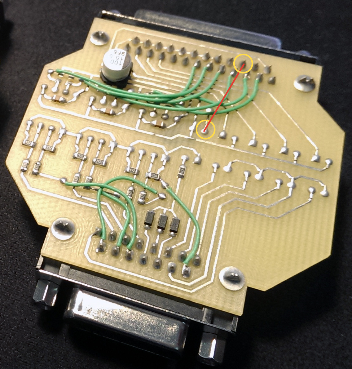

3aBDB писал(а):Реле не щелкает лампочка не загорается.обороты в программе максимум.если инвертировать реле то частотник просто постоянно ВКЛ и ни на что не реагирует.
Нашел фоторафию данной платки.
Я там забыл припаять проводок.
Отметил, какие дорожки нужно соединить.
2015-07-21 14-28-39.png (2313 просмотров) <a class='original' href='./download/file.php?id=55069&mode=view' target=_blank>Загрузить оригинал (1.66 МБ)</a>
