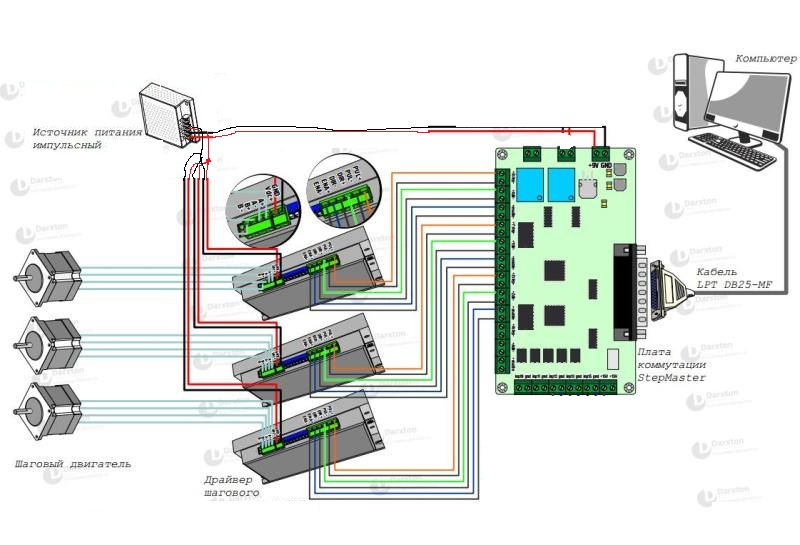

Добрый день.
Я новичок в деле сборки чпу станков.
Я собрал 3-х осевой чпу на плате stepmaster, драйверах m542 leadshine. Подключение напрямую к компютеру через lpt.
(схема приблизительная)
Проблема в том ,что при включении питания контроллер включается на секунду , а затем вырубается (индикаторы на драйверах горят а на контроллере нет :controller: :attention: ). на команды mach3 не реагирует.
Не знаю что делать, инженерного образования у меня нет, сам разобраться не могу. Вчера работал нормально, сегодня никак. Подскажите в чем может быть проблема.
Помогите мне Оби-Ван. Вы моя последняя надежда. :wik:
DM86-150-3LPT.jpg (2775 просмотров) <a class='original' href='./download/file.php?id=53772&mode=view' target=_blank>Загрузить оригинал (101.5 КБ)</a>

Kraskin, должна гореть зеленая лампочка на плате при подаче питания. Т.е. не зависимо от остальных подключений (можно выдернуть временно остальные штекеры).
Желательно питание около 12 В, хотя должна работать до 30 - 35 В.
(были случаи, что танталовый конденсатор на входе пробивало. возможно - неудачная партия)
Меня немного смущает то, что на твоей схеме и драйверы и интерфейсная плата подключены к одному блоку питания.
Если и будет работать - это чревато проблемами с помехами.
Если плата сгорела или неисправна - заменю бесплатно.

Для начала - убедиться, что она неисправна.
Т.е. подать на нее питание (желательно 12 В), и сказать, что происходит.
Должен загореться зеленый светодиод.
Если этого не происходит - отключить и проверить отмеченный конденсатор на пробой.
2015-07-10 16-23-42 Скриншот экрана.png (2699 просмотров) <a class='original' href='./download/file.php?id=53835&mode=view' target=_blank>Загрузить оригинал (653.96 КБ)</a>
Если есть мультиметр - проверить в режиме прозвонки, не выпаивая с платы и при прямом подключении и при обратном.
Если в обоих случаях мультиметр пищит (сообщает о КЗ) - значит проблема в конденсаторе и, скорее всего поможет просто раскусить его пополам бокорезами (желательно не повредить плату).
Если все же проблема в чем-то еще.
Нужно будет выслать плату мне по адресу:
624135, г. Новоуральск, Свердловской области, ул. Автозаводская, д. 22а, кв. 10. Юрову Михаилу Львовичу.
и сообщить трек номер.
Замену, скорее всего, отправлю сразу после отправки посылки вами.
Хотелось бы увидеть фото нерабочей платы. Куда и как она была подключена.
На замену это не повлияет, но поможет выявить причину проблемы и не допустить проблему во второй раз.
Второй раз плат на замену у меня может уже и не быть.
Отмечу, что перед отправкой все платы полностью тестировались и были в рабочем состоянии.
И еще... картинки, это, конечно, хорошо, но то, что должно работать на картинке не обязательно будет работать в реальности, поэтому лучше - фото.
