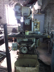

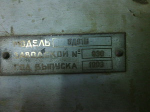

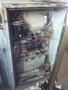

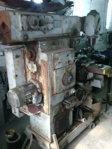

Подвернулась работенка, от которого отказались 3 электрика. Необходимо восстановить электрическую часть фрезерного станка 6д81ш.
Станок никогда не работал. Простоял на складе, пока не раздербанили его шкаф и не спи... т.е не украли двиг шпинделя и двиг подачи(на сколько я понял).
Вот он:
IMG_20150323_172033.jpg (2759 просмотров) <a class='original' href='./download/file.php?id=48358&sid=e30dc0b395c4779e85a03b500af4360b&mode=view' target=_blank>Загрузить оригинал (96.41 КБ)</a>
IMG_20150414_084223.jpg (2759 просмотров) <a class='original' href='./download/file.php?id=48360&sid=e30dc0b395c4779e85a03b500af4360b&mode=view' target=_blank>Загрузить оригинал (112.68 КБ)</a>
IMG_20150414_084241.jpg (2759 просмотров) <a class='original' href='./download/file.php?id=48361&sid=e30dc0b395c4779e85a03b500af4360b&mode=view' target=_blank>Загрузить оригинал (105.86 КБ)</a>
IMG_20150414_084205.jpg (2759 просмотров) <a class='original' href='./download/file.php?id=48359&sid=e30dc0b395c4779e85a03b500af4360b&mode=view' target=_blank>Загрузить оригинал (119.37 КБ)</a>
Как лучше сделать, восстановить по заводской схеме или может что-то изменить?

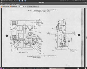

Кстати, вот его электрическая схема:
Снимок.png (2681 просмотр) <a class='original' href='./download/file.php?id=48375&sid=e30dc0b395c4779e85a03b500af4360b&mode=view' target=_blank>Загрузить оригинал (452.3 КБ)</a>
Снимок-1.png (2681 просмотр) <a class='original' href='./download/file.php?id=48376&sid=e30dc0b395c4779e85a03b500af4360b&mode=view' target=_blank>Загрузить оригинал (430.08 КБ)</a>

Схема с доков походу не совпадает с той, что была на станке. По паспортной схеме направление шпинделей меняется переключателем, а на станке стоят реверсивные пускатели...
Еще вопрос: Стоит ли заморачиваться с поиском пускателей на 110в или собрать цепи управления на 220в(24в)? 110-вольтовая аппаратура у нас в дефиците. Только под заказ.

Я бы всё на 24В брал.
Сообщения: 21923
Re: восстановление 6Д81Ш
Тима писал(а):Стоит ли заморачиваться с поиском пускателей на 110в или собрать цепи управления на 220в(24в)?
Мощные пускатели с катушкой на 24В могут потреблять слишком большой ток этой самой катушкой, что может привести к выгоранию управляющих цепей/контактов. Потому их делают на 110/220В, чтоб уменьшить управляющий ток, а следовательно искрение.
