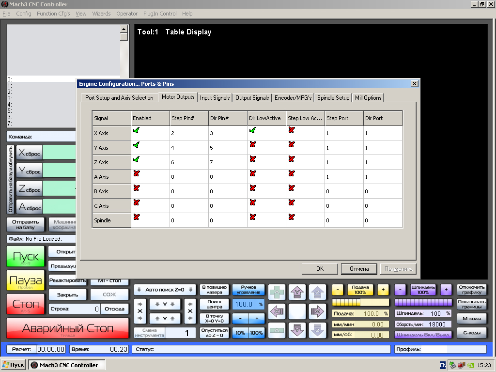

Прописал все пины настройки ,собрал на одну ось б.п.,драйвер,подключил к плате,плату соответственно к lpt.С чего начать?

нажал reset(не горит)всё включил,на плате загорелся светодиод,запускаю madh3 загораеться второй диод и срабатывает реле.Мотор стоит на удержании.Стрелочками меняю координаты мотор не шивелеться :thinking:

ХОЧУВСЁЗНАТЬ, значит у тебя не правильно прописаны пины.
Если не знаешь где какие пины или лень читать мануал на плату то нужно перебрать пины
1. ставишь галку как показано красным овалом
2. там где зеленым отмечено ставишь 1. Нажимаешь Применить/ОК. Начинает моргать РЕСЕТ. Сбрасываешь его и жмакаешь на клаве стрелки. Если на экране бегут цифры, а мотор стоит то заходишь опятьв это меню и ставишь 2й пин(где выделено зеленым) и опять пробуешь. И так до 17пина ;)
Но проще найти мануал на твою плату и прописать в настройки.

У меня такая красная плата управления, попробуй эти настройки:
Пины осей:
1.jpg (5462 просмотра) <a class='original' href='./download/file.php?id=32000&mode=view' target=_blank>Загрузить оригинал (402.45 КБ)</a>
Пин кнопки Estop:
2.jpg (5462 просмотра) <a class='original' href='./download/file.php?id=32001&mode=view' target=_blank>Загрузить оригинал (433.98 КБ)</a>
Пин релюшки:
3.jpg (5462 просмотра) <a class='original' href='./download/file.php?id=32002&mode=view' target=_blank>Загрузить оригинал (419.85 КБ)</a>

настройки прописаны как в мануале

Пропиши, как я тебе написал и должно заработать.
Я уже сталкивался с этим - продавец продаёт платы (возможно обновлённые), а инструкцию старую предоставляет.
Вот скин из старой инструкции, которая наверняка у тебя есть
старая инструкция.jpg (5456 просмотров) <a class='original' href='./download/file.php?id=32008&mode=view' target=_blank>Загрузить оригинал (162.13 КБ)</a>
А вот скин из инструкции, которую я прикрепил к сообщению выше в этой теме
новая инструкция.jpg (5456 просмотров) <a class='original' href='./download/file.php?id=32010&mode=view' target=_blank>Загрузить оригинал (151.05 КБ)</a>

заработало?
ХОЧУВСЁЗНАТЬ
Сообщения: 122
Зарегистрирован: 13 авг 2014, 17:51
Репутация: 5
Откуда: Армавир.Краснодарский край.
Re: как грамонто подключиться первый раз к mach3
Сообщение ХОЧУВСЁЗНАТЬ »
о чудо движок закрутился только очень медленно

Теперь на драйвере настрой ампераж и дробление шага. Потом в Mach3 настраивай параметры на вкладке Motor Tuning.

Попробуй мои настройки (тоже ШВП 5 мм, дробление 1/8, но другие двигатели)
stepper.jpg (5435 просмотров) <a class='original' href='./download/file.php?id=32013&mode=view' target=_blank>Загрузить оригинал (152.77 КБ)</a>
ХОЧУВСЁЗНАТЬ
Сообщения: 122
Репутация: 5
старт плавный скорость больше остановка по требованию мгновенная.БОЛЬШОЕ РОССИЙСКОЕ СПАСИБО
