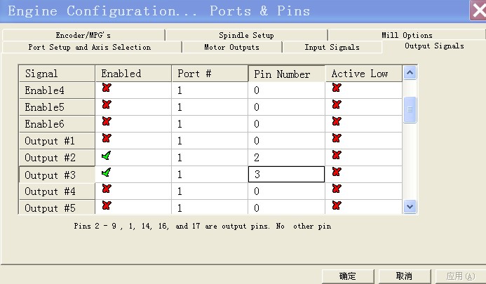

Теперь другой вопрос :thinking: На плате три реле. Мне нужно задействовать минимум два (для шпинделя и для электромагнита). Когда подаю питание 24В на плату, сразу щёлкает левое реле (P3) и загорается светодиод под ним, и так постоянно горит пока питание на плате. В Маче все настройки из инструкции по скринам. Включаю Мач, включаю Reset (питание на ШД) по нажатии F5 щёлкает среднее реле (P2), кнопкой F5 оно включается и выключается. А вот когда запускаю G-код, то на команды M03 M05 никакой реакции.

1. Почему срабатывает левое реле при включении интерфейсной платы? И не управляется пинами 1, 3 если их прописать в Output.
2. Почему средним реле я могу управлять пинами 1,2 но при выполнении кода реле не срабатывает по команде запуска шпинделя M03
3. Почему правое реле вообще не прописано в настройках? (по логике должно управляться пинами 1, 4 но не управляется)

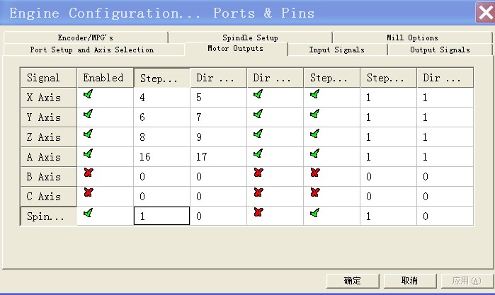

azovec
Сообщения: 62
Зарегистрирован: 02 окт 2013, 13:21
Re: Подскажите как правильно подключить.
Сообщение azovec »
Darxton писал(а):это уж я не знаю. плату в руках надо подержать. что-то похожее будет дней через 8-10, может именно эта, не помню. посмотрю и скажу.
не думаю, что там какая-то хитрость. в таких примитивных платах либо настройки, либо производственный брак.
пины управления шпинделем правильно прописаны?
Посмотрите пожалуйста, может такая же, хоть будет с чем сравнить, а то реально мысли о браке, но не факт...
Как на скрине Output #2 - 1 2
По нажатию F5 реле щёлкает. Что ещё нужно? Вот ещё привожу скрин из инструкции, прописано всё аналогично.

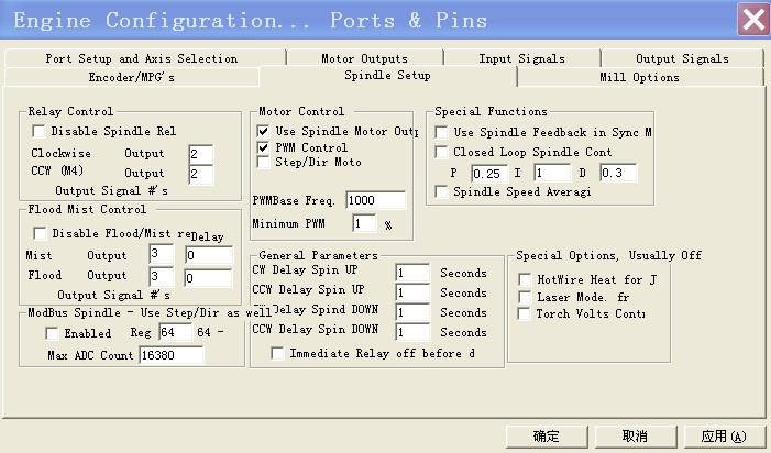

Darxton писал(а):пины управления шпинделем правильно прописаны?
Вот это? Вроде бы да, сразу прописывал. Может влиять на работу реле?

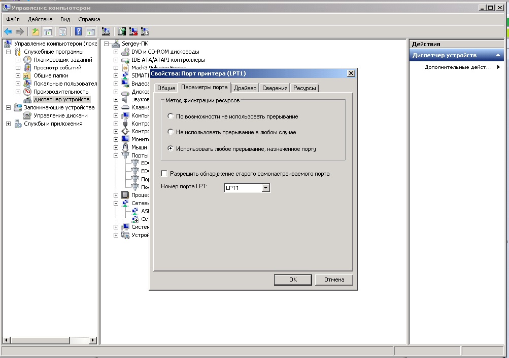

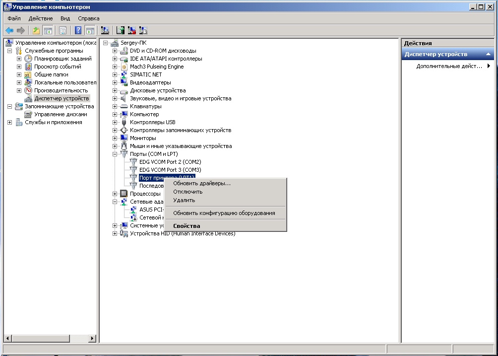

sergey27rus
Сообщения: 1146
Репутация: 730
Сообщение sergey27rus »
Управление, диспетчер задач, порты, выбрать порт LPT далее по скрину
1.jpg (3271 просмотр) <a class='original' href='./download/file.php?id=27333&sid=936dfd208d45edceb2a1ed0c838fac75&mode=view' target=_blank>Загрузить оригинал (150.84 КБ)</a>
2.jpg (3271 просмотр) <a class='original' href='./download/file.php?id=27334&sid=936dfd208d45edceb2a1ed0c838fac75&mode=view' target=_blank>Загрузить оригинал (145.58 КБ)</a>
azovec
Сообщения: 62
Сообщение azovec »
Было установлено "не использовать", поменял на третий вариант. Ничего не поменялось.
Заметил такую закономерность (не важно запущен Мач или нет): при подаче питания загорается светодиод левого реле, если я отключаю LPT от платы, то загораются два светодиода (левый и средний). Если отсоединяю LPT со стороны компа, то происходит аналогично.

Насчёт того что игнорировало в коде М03, разобрался. Был прописан макрос с ошибками в m3.m1s, убрал всё кроме команды DoSpinCW() и норм.
