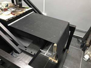

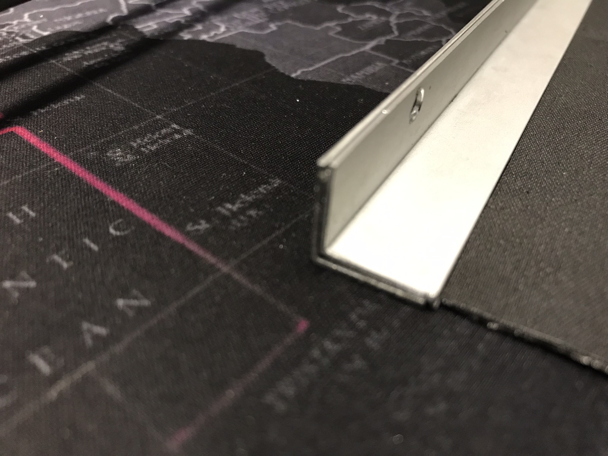

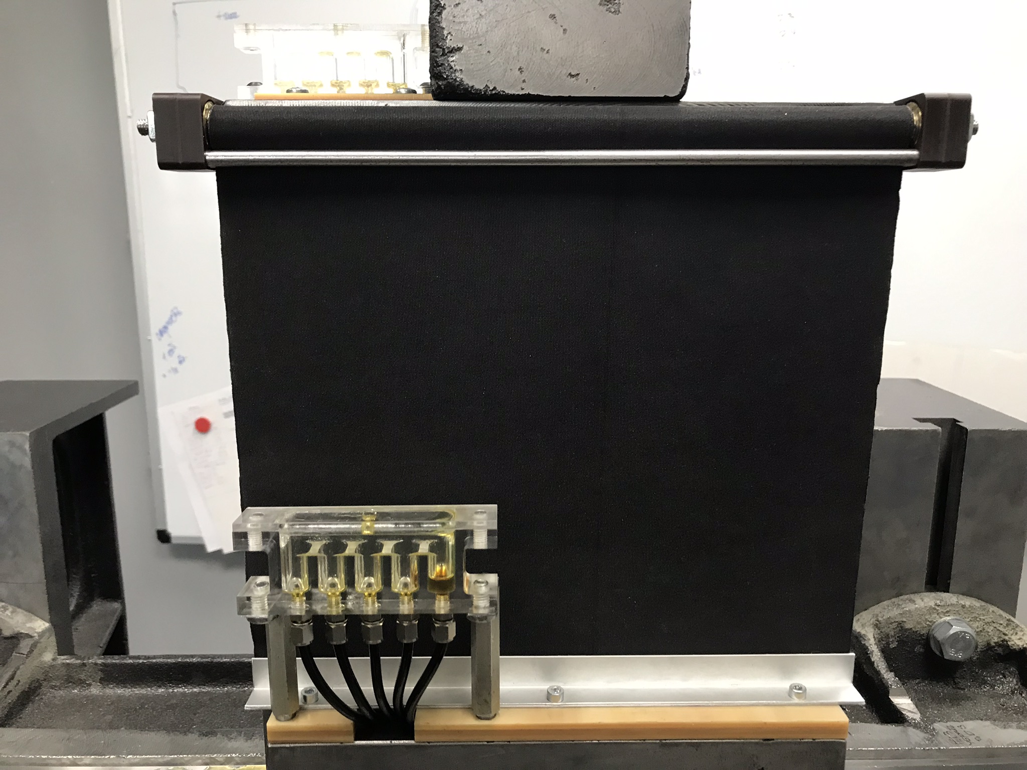

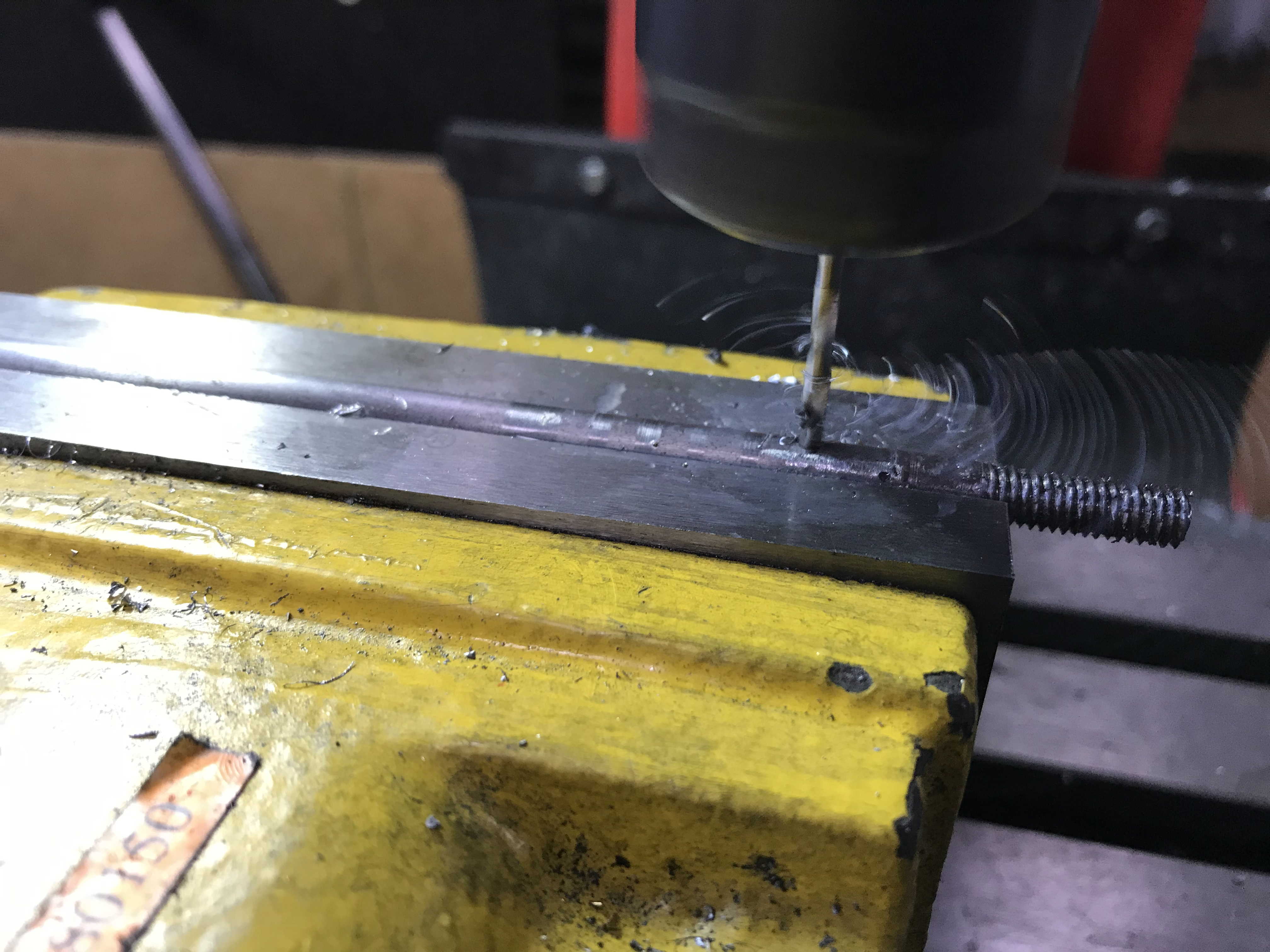

По мотивам этой темы вчера вот закончил прототип, вдруг кому интересно...
Материалы - калиброванный пруток ф6мм, трубка алюминий ф12х1мм, подшипники 6х15х5 , баннерная ткань 0.35мм + немного латуни Ф20мм

Не знаю насколько будет уместным видео, но вдруг что не так - поправьте\прибейте.
В любом случае спасибо за информацию. Удачи!

Очень круто всё расписано! Супер. Мне бы эту видюшку посмотреть полгода назад )
У меня тоже всё получилось, на WMD25 сделал для оси Z защиту.
Пружину брал от купленной в леруа сушилки для белья (рублей 200 вроде стоит). По поводу ткани - заморочился и заказал огнезащитную ткань. Толстовата, но судя по внешнему виду жить будет вечно )

Всем привет!
для логического завершения добавлю немного фото установки защиты на ось Z. Из важного - второй прутик создает преднатяг шторки при сборке, можно выкрутится и поставить взведя пружину по месту. У меня изначально планировалась смена направления разворачивания шторки, прутик там был просто необходим а здесь просто пригодился. Ткань между уголками держится на клею, не думаю что вырвет, можно было бы завернуть под обе стенки, но посчитал лишним. По оси Y будет примерно также, крепление чуть развернуть придется, но принцип оставлю тот же.
"А теперь слайды ..."(с) :)

п.с. присмотрелся на фото - вроде завернул я ткань, таки перестраховался :)
