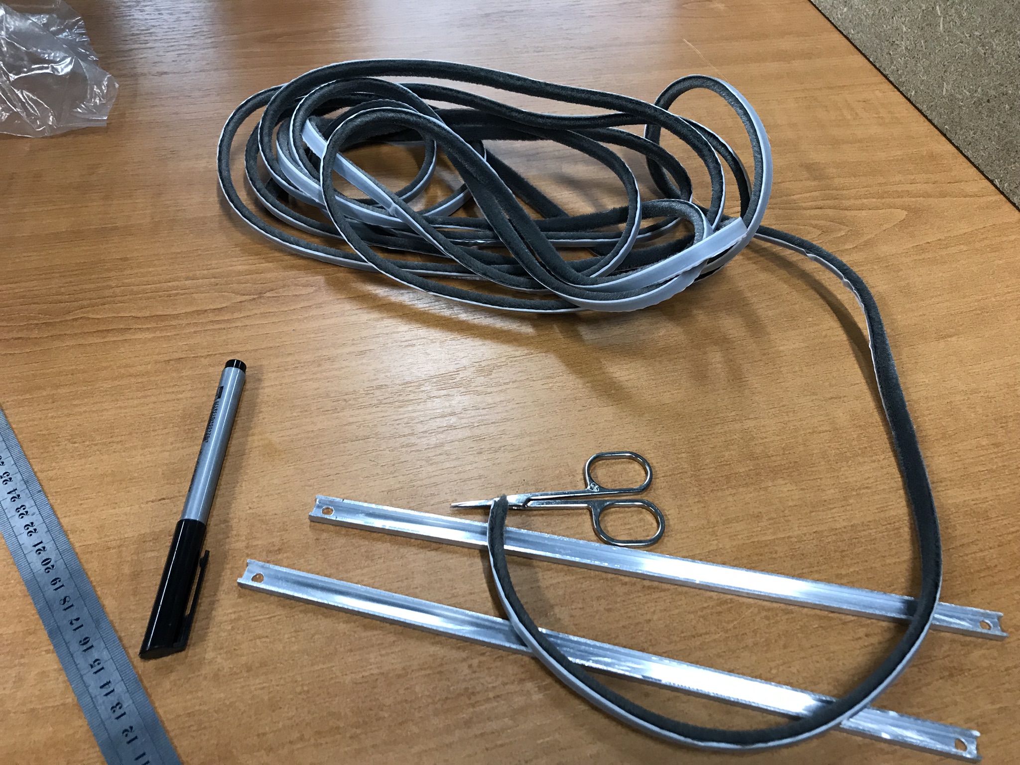

Приврал я слегка насчет завершения :) , есть еще немного проделанного в этом направлении.
Ось У получила защиту со щеткой и защитой себя же от стружки. Картинок много было и они в конце видео как слайд-шоу, но чтобы чужую тему не засорять, выложу ключевые моменты, авось кому-то пригодятся ....
1.JPEG (7918 просмотров) <a class='original' href='./download/file.php?id=167094&sid=87cfdd7e704333565a4386181004e08c&mode=view' target=_blank>Загрузить оригинал (344.53 КБ)</a>
4.JPEG (7918 просмотров) <a class='original' href='./download/file.php?id=167095&sid=87cfdd7e704333565a4386181004e08c&mode=view' target=_blank>Загрузить оригинал (923.35 КБ)</a>
6.JPEG (7918 просмотров) <a class='original' href='./download/file.php?id=167096&sid=87cfdd7e704333565a4386181004e08c&mode=view' target=_blank>Загрузить оригинал (981.19 КБ)</a>
9.JPEG (7918 просмотров) <a class='original' href='./download/file.php?id=167097&sid=87cfdd7e704333565a4386181004e08c&mode=view' target=_blank>Загрузить оригинал (781.48 КБ)</a>
11.JPEG (7918 просмотров) <a class='original' href='./download/file.php?id=167098&sid=87cfdd7e704333565a4386181004e08c&mode=view' target=_blank>Загрузить оригинал (3.49 МБ)</a>
14.JPEG (7918 просмотров) <a class='original' href='./download/file.php?id=167099&sid=87cfdd7e704333565a4386181004e08c&mode=view' target=_blank>Загрузить оригинал (343.17 КБ)</a>
17.JPEG (7918 просмотров) <a class='original' href='./download/file.php?id=167100&sid=87cfdd7e704333565a4386181004e08c&mode=view' target=_blank>Загрузить оригинал (2.61 МБ)</a>
18.JPEG (7918 просмотров) <a class='original' href='./download/file.php?id=167101&sid=87cfdd7e704333565a4386181004e08c&mode=view' target=_blank>Загрузить оригинал (424.29 КБ)</a>
21.JPEG (7918 просмотров) <a class='original' href='./download/file.php?id=167102&sid=87cfdd7e704333565a4386181004e08c&mode=view' target=_blank>Загрузить оригинал (854.48 КБ)</a>
24.JPEG (7918 просмотров) <a class='original' href='./download/file.php?id=167103&sid=87cfdd7e704333565a4386181004e08c&mode=view' target=_blank>Загрузить оригинал (1.02 МБ)</a>
25.JPEG (7918 просмотров) <a class='original' href='./download/file.php?id=167104&sid=87cfdd7e704333565a4386181004e08c&mode=view' target=_blank>Загрузить оригинал (1.26 МБ)</a>
26.JPEG (7918 просмотров) <a class='original' href='./download/file.php?id=167105&sid=87cfdd7e704333565a4386181004e08c&mode=view' target=_blank>Загрузить оригинал (904.95 КБ)</a>
29.JPEG (7918 просмотров) <a class='original' href='./download/file.php?id=167106&sid=87cfdd7e704333565a4386181004e08c&mode=view' target=_blank>Загрузить оригинал (732.95 КБ)</a>
30.jpeg (7918 просмотров) <a class='original' href='./download/file.php?id=167107&sid=87cfdd7e704333565a4386181004e08c&mode=view' target=_blank>Загрузить оригинал (611.59 КБ)</a>
31.JPEG (7918 просмотров) <a class='original' href='./download/file.php?id=167108&sid=87cfdd7e704333565a4386181004e08c&mode=view' target=_blank>Загрузить оригинал (600.96 КБ)</a>
32.JPEG (7918 просмотров) <a class='original' href='./download/file.php?id=167109&sid=87cfdd7e704333565a4386181004e08c&mode=view' target=_blank>Загрузить оригинал (526.63 КБ)</a>
33.JPEG (7918 просмотров) <a class='original' href='./download/file.php?id=167110&sid=87cfdd7e704333565a4386181004e08c&mode=view' target=_blank>Загрузить оригинал (618.18 КБ)</a>
34.JPEG (7918 просмотров) <a class='original' href='./download/file.php?id=167111&sid=87cfdd7e704333565a4386181004e08c&mode=view' target=_blank>Загрузить оригинал (684.16 КБ)</a>
35.JPEG (7918 просмотров) <a class='original' href='./download/file.php?id=167112&sid=87cfdd7e704333565a4386181004e08c&mode=view' target=_blank>Загрузить оригинал (843.7 КБ)</a>
36.JPEG (7918 просмотров) <a class='original' href='./download/file.php?id=167113&sid=87cfdd7e704333565a4386181004e08c&mode=view' target=_blank>Загрузить оригинал (1.16 МБ)</a>
38.JPEG (7918 просмотров) <a class='original' href='./download/file.php?id=167114&sid=87cfdd7e704333565a4386181004e08c&mode=view' target=_blank>Загрузить оригинал (579.91 КБ)</a>
41.JPEG (7918 просмотров) <a class='original' href='./download/file.php?id=167115&sid=87cfdd7e704333565a4386181004e08c&mode=view' target=_blank>Загрузить оригинал (659.47 КБ)</a>
43.JPEG (7918 просмотров) <a class='original' href='./download/file.php?id=167116&sid=87cfdd7e704333565a4386181004e08c&mode=view' target=_blank>Загрузить оригинал (403.84 КБ)</a>
44.JPEG (7918 просмотров) <a class='original' href='./download/file.php?id=167117&sid=87cfdd7e704333565a4386181004e08c&mode=view' target=_blank>Загрузить оригинал (2.02 МБ)</a>
48.JPEG (7918 просмотров) <a class='original' href='./download/file.php?id=167118&sid=87cfdd7e704333565a4386181004e08c&mode=view' target=_blank>Загрузить оригинал (665.04 КБ)</a>
и если вас не сильно огорчит плохой звук , то есть и словесное описание самого процесса на видео
