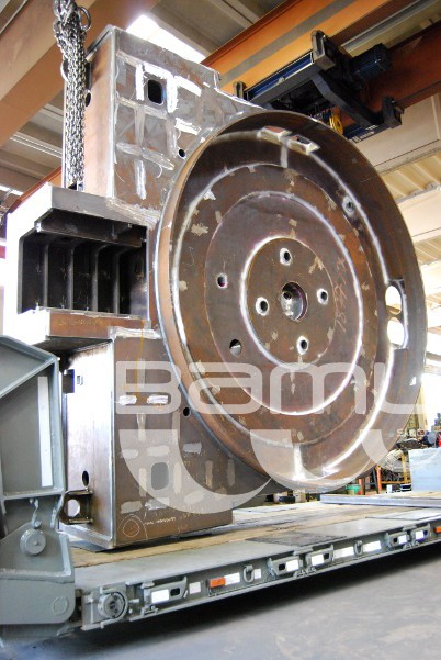

Мне вот больше интересно как станину из листового метала наподобие таких деталей как в аттаче

valmon писал(а):Мне вот больше интересно как станину из листового метала наподобие таких деталей как в аттаче
Это вопрос? Предложение как то непонятноначатозаконченное :)
