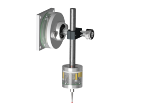

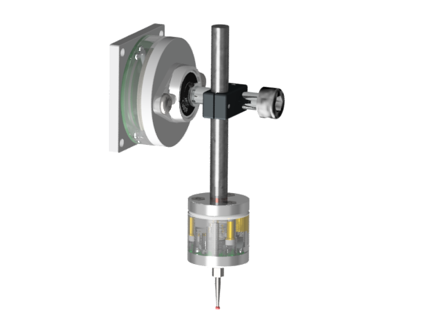

Себе попробую сделать на шариковых контактах, пока с ручным "приводом", типа так
arm.png (3933 просмотра) <a class='original' href='./download/file.php?id=126544&mode=view' target=_blank>Загрузить оригинал (75.2 КБ)</a>
Из особенностей
-точность позиционирования - близкая к 1мкм (?)
-сигнал и индикация положения "кронштейн на позиции"
-регулируемое положение кончика
-поворот cw и ccw на 360градусов

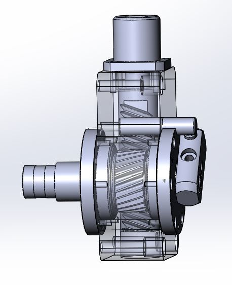

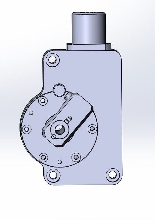

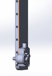

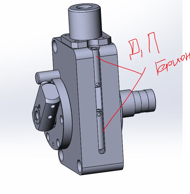

Нарисовал модельку, пневмоцилиндр и рычаг с датчиком пока отсутствуют в сборке :)
не спехом буду делать
Подши роликовые 30202, шестерня 25т от пурилоджика, рейку стругану сам из эрталайта
крепиться будет на ребро жесткости Зет, рычаг будет ходить между ребром и шпинделем
по идее смещение по Х будет не больше 50 мм, по У будет на оси -что бы мерить высоту на датчике длины
датчики положения решил поставить в корпус, геркончики 2 штуки
не уверен , что на пневмоцилиндре есть магнит на штоке, а он еще едет
ограничитель хода - упор из 8 мм тс хвостовика, не гнется при давлении 10кг
угол 135 гр , ход 35 мм
как то вот так :)

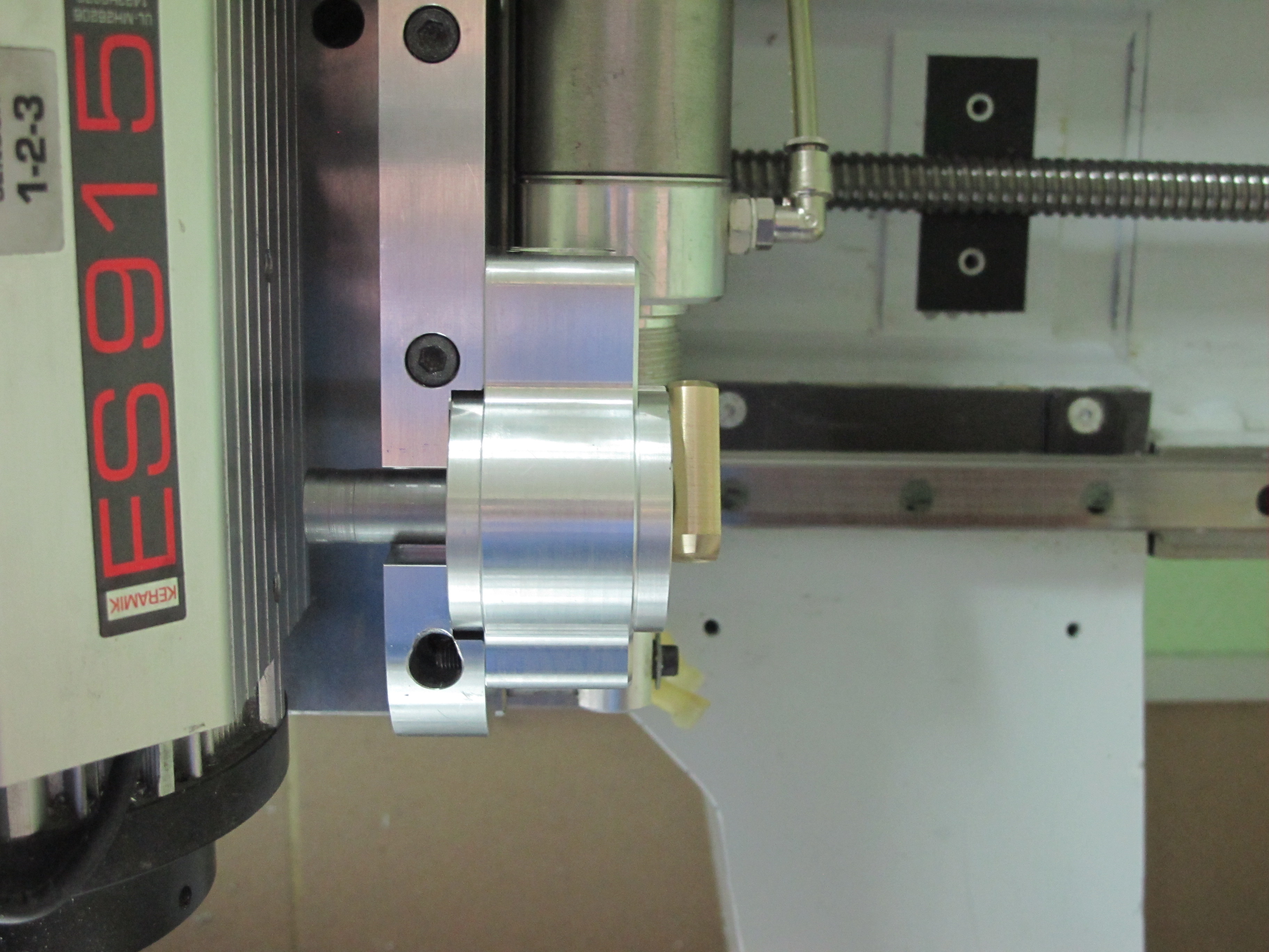

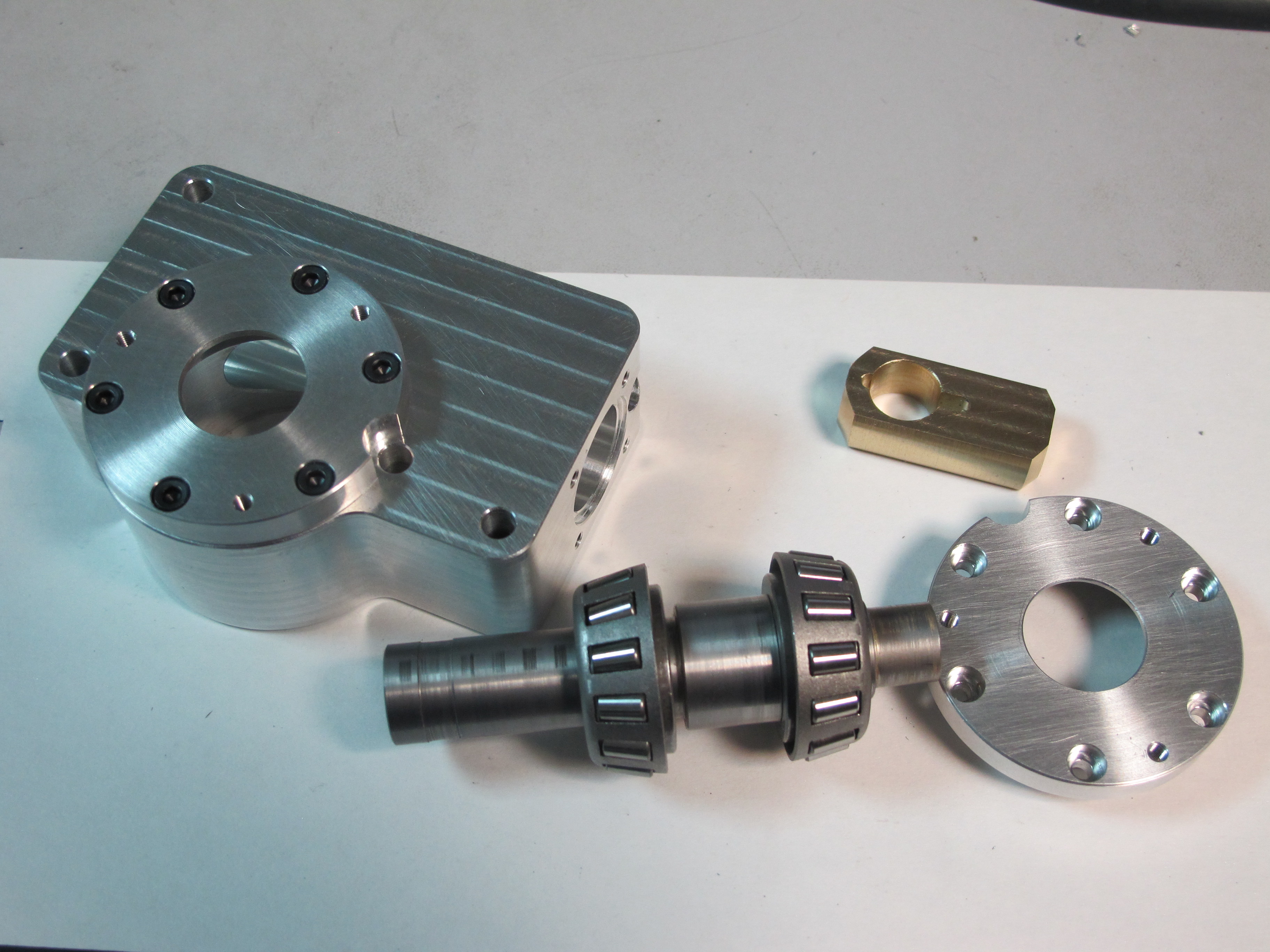

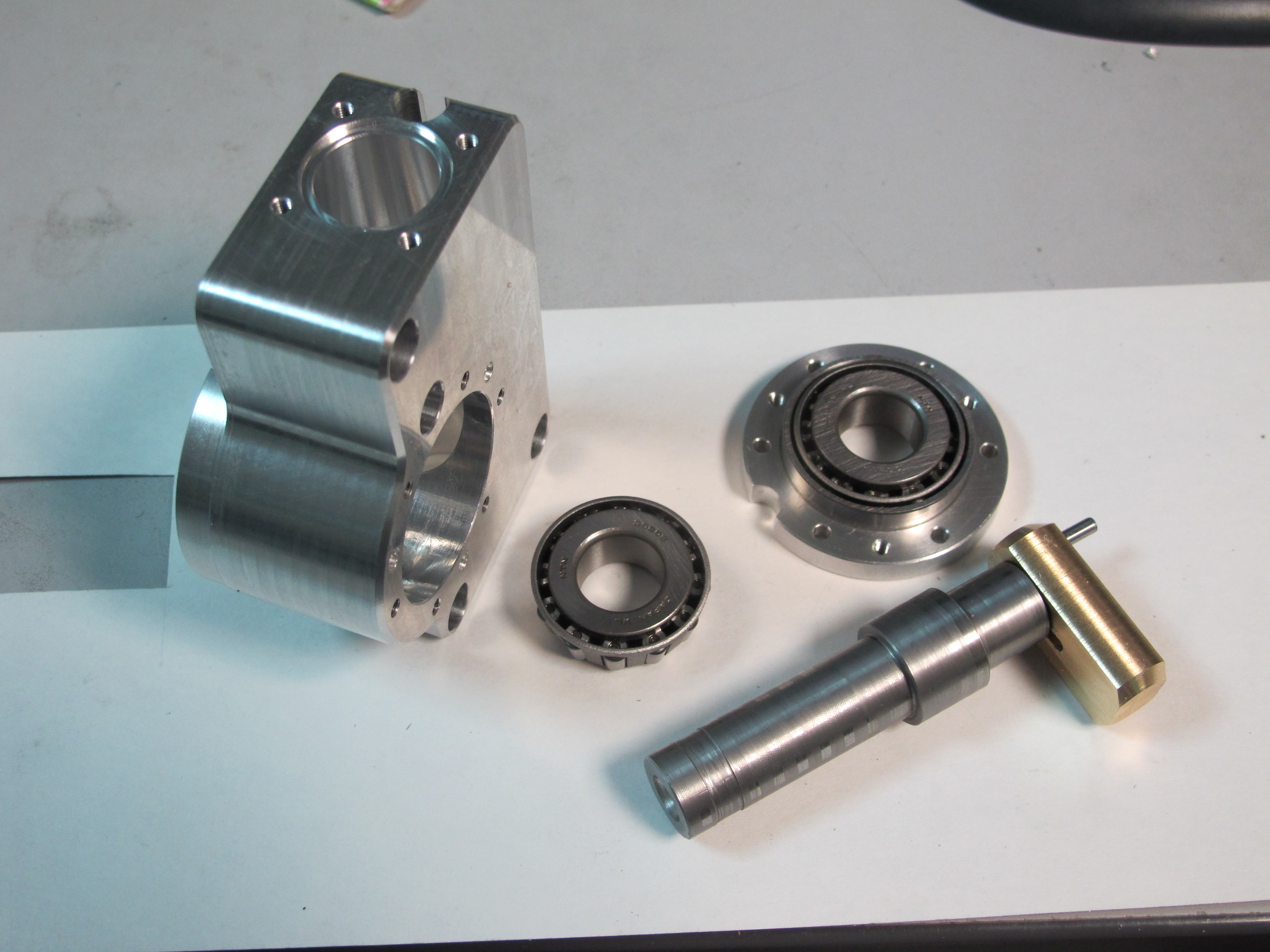

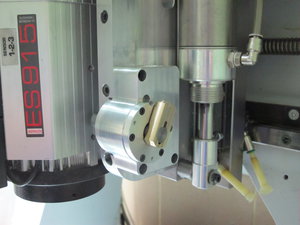

процесс пошел, сделал корпус, вал , крышки подшипников, доработал ребро Зет под крепление корпуса
подшипники впресовал в крышки, в сам корпус входят плотно от руки
натяг ловил на валу, пока обошлось без прокладок, держат вал мертво :good:
конические подши еще удобны тем , что они разборные и проще при сборке-разборке
немного фоток
