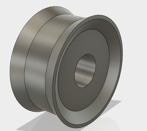

Может вообще кастомный поршенёк сделаешь? Что-то типа такого:
Поршень.jpg (2988 просмотров) <a class='original' href='./download/file.php?id=126268&mode=view' target=_blank>Загрузить оригинал (68.4 КБ)</a>
Материал- фторопласт или что-то подобное. Смысл конструктива- при давлении юбка чуть чуть прижимается к стенкам.
PS: Может я и фигню сморозил :wik:

nik1 писал(а):Серег, это из пластика без манжетов ?
Ага, такая шальная мысль проскочила. решил зарисовать. Единственное, придётся "поиграть" формой юбок для обеспечения нужной податливости, наверное.
