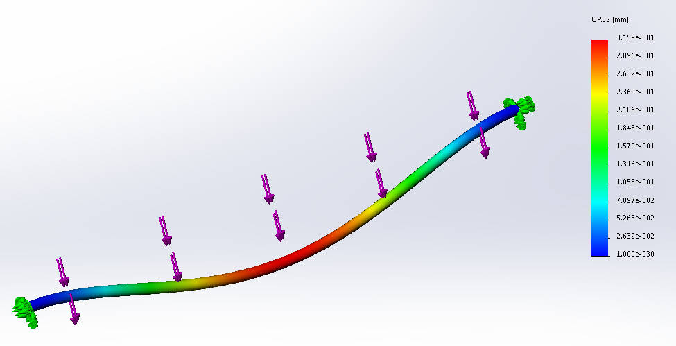

Рисуем схему в Солиде и включаем симуляцию. И просто офигеваем от полученных результатов. Нет, ну если вы конечно алюминий грызть по 0,05 за проход будете, то тут уже совсем циферки получатся...

2017-04-05_091853.jpg (3677 просмотров) <a class='original' href='./download/file.php?id=108148&mode=view' target=_blank>Загрузить оригинал (33.39 КБ)</a>
Ну как вам циферки при 100Н? Понравится вашей ШВП такое?
Интересно ШВП при такой деформации не заклинит :)?

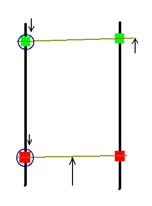

Чем больше расстояние между приложенными силами, тем больше момент. В схеме с винтом посередине максимальное расстояние между усилием винта и усилием заготовки равно половине ширины стола, в схеме с валом сбоку равно целой ширине. А если вал посередине и деталь посередине, то момента почти нет.

Подшипники соединяет стальной лист 5мм.
То что вы нарисовали на рисунке, это уже означает выход из строя станка. Вам не один подшипник не даст так изогнуться, так как оба скользят. Чтобы возник перекос, вам нужно будет сломать линейные подшипники.
