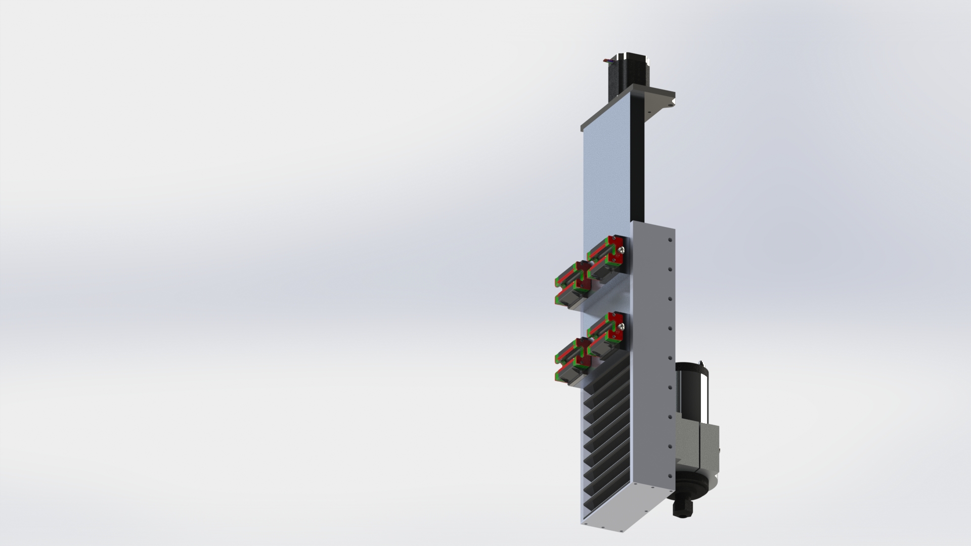

Так с низу можно пластинку поставить миллиметров на 3 ,и с задней стороны приладить п-образную гармошку между ней и не подвижной частью(суппорт вроде) 10мм как вроде занимат гормошка,и если кареки со стороны портала со смещением то там и место найдется,аналогично можно и сверху сделать если уж совсем все закрыть хотца
с гофрой.JPG (7526 просмотров) <a class='original' href='./download/file.php?id=98088&mode=view' target=_blank>Загрузить оригинал (556.79 КБ)</a>

С гофрой 2.JPG (7497 просмотров) <a class='original' href='./download/file.php?id=98111&mode=view' target=_blank>Загрузить оригинал (530.98 КБ)</a>
С гофрой 1.JPG (7497 просмотров) <a class='original' href='./download/file.php?id=98112&mode=view' target=_blank>Загрузить оригинал (530.06 КБ)</a>
