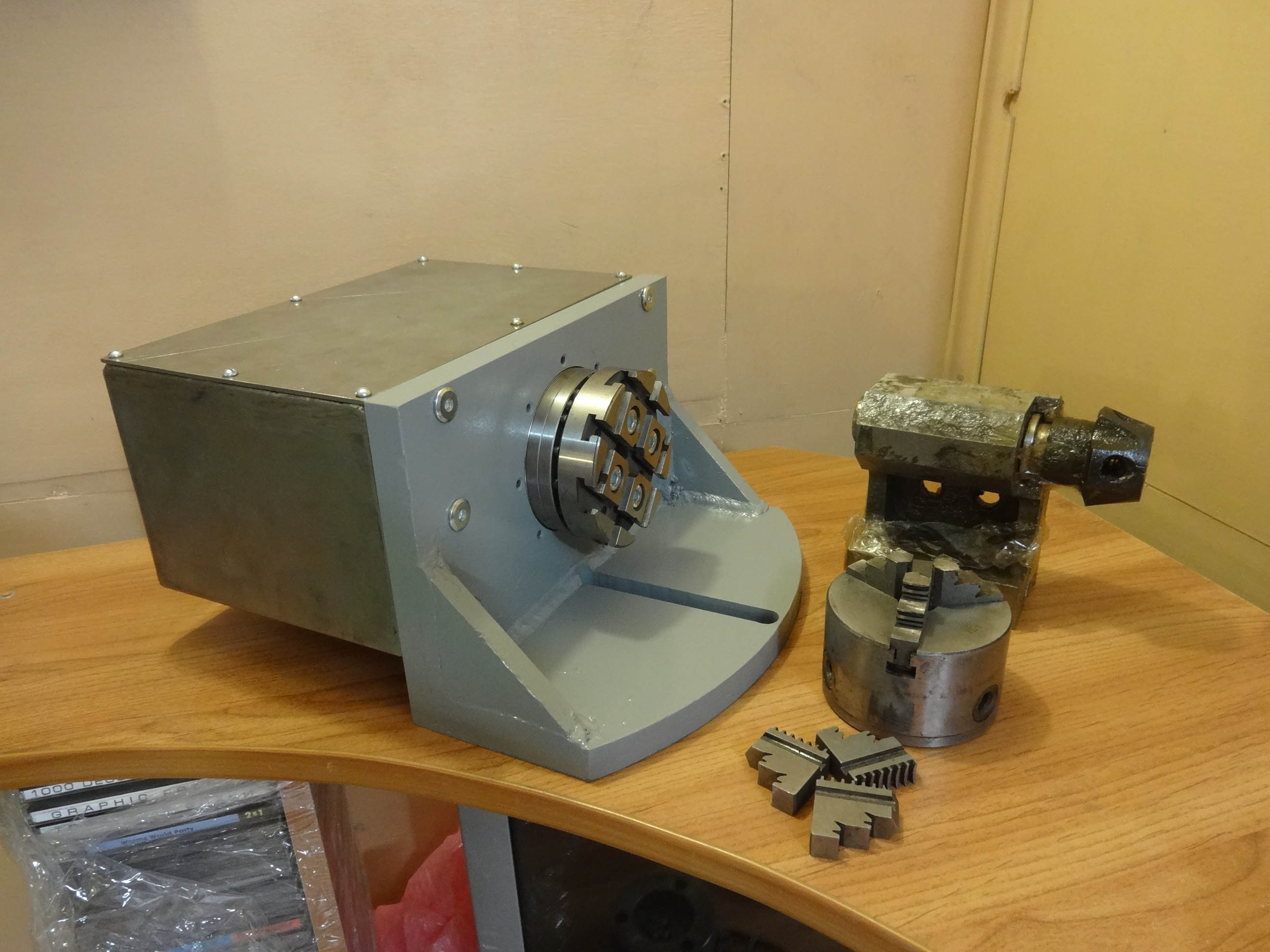

спрошу вопрос который наверное, уже поднимали: можно ли сделать поворотную ось на прямом приводе? основных проблем две: жесткость удержания и разрешение (дискретность). есть мысль поставить (если удастся купить) 700-1000 ваттную серву мицубиши. момента для меня там хватит с запасом а энкодер там с каким-то же диким разрешением. получается, все должно работать и без редуктора?

Без редуктора директдрайв

это понятно. меня интересует именно вариант с мощной сервой с 16-битным энкодером

Делай раз уверен, потом почти наверняка будешь неудовлеторен

так я и хочу понять в чем может быть подвох - момента вроде достаточно, разрешения энкодера тоже

Александр_ писал(а):момента вроде достаточно,
Как считал?

если работы в основном граверного типа то какие уж там усилия? киловаттная серва уж точно потянет :-)

а скока стОит? Есть предположение, что вариант редуктор + сравнительно дохлый двигатель тупо дешевле, чем мощная серва с хорошим энкодером.

несмотря на критические замечания форумцев на предыдущей странице все же остался ри своем мнении и сделал все из вышеозначенных деталей. доделано не на 100% но уже работает.

Из плюсов - на ней можно точить.
Измерьте получившуюся жесткость оси. Рычаг, динамометр, индикатор. Очень интересно.
Я проводил аналогичный эксперимент со старой сервой на 600Вт 110 габарита + энкодером на 36тыс линий, и был не удовлетворен жесткостью на валу - для металлов точно не подойдет.

как доделаю - измерю.
ка уже говорил - работы у меня гравировально-фрезерные, так что жесткости хватит точно.
