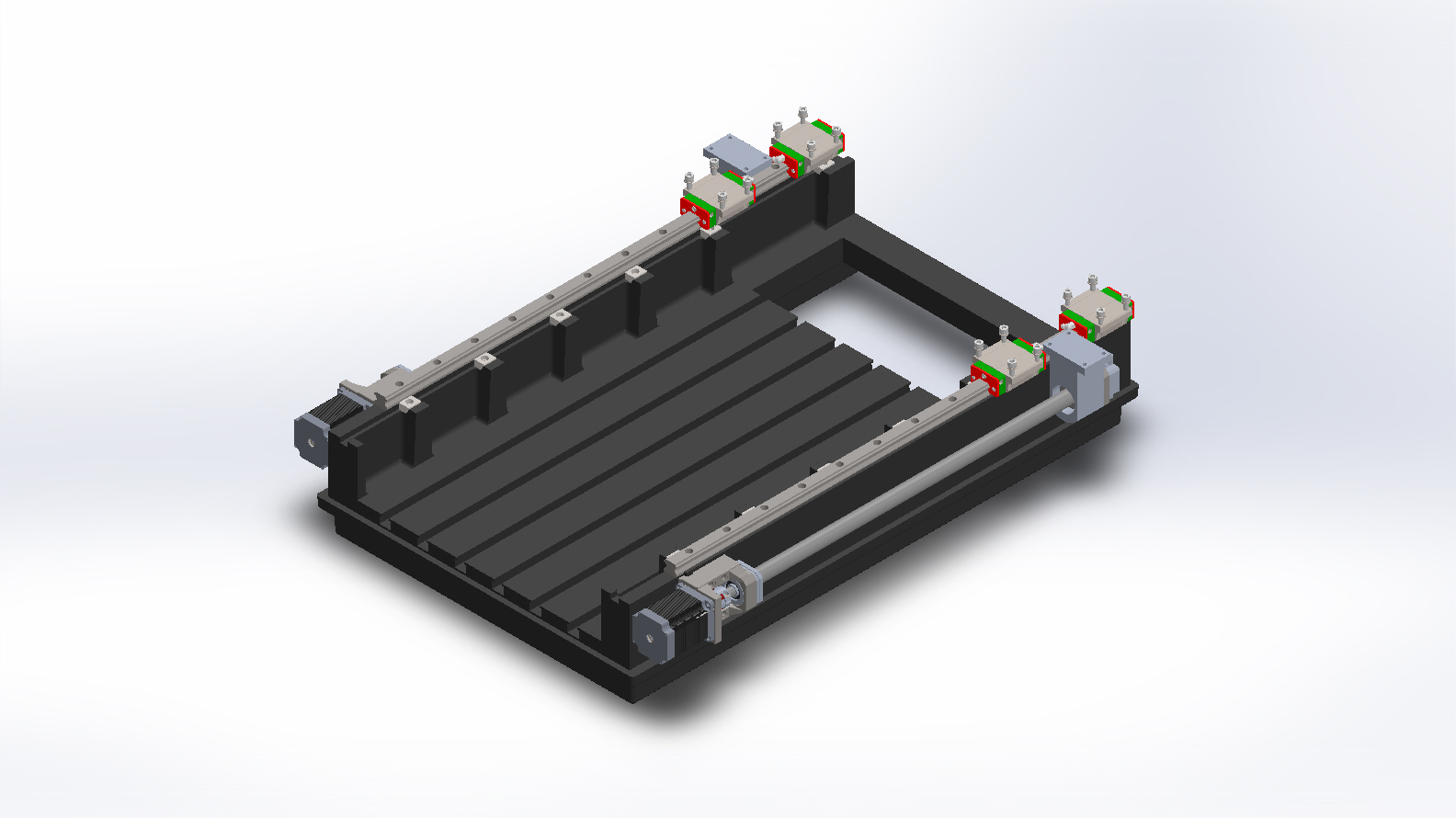

ultrus писал(а):Говорю же, с Солидом знаком только неделю, с грехом пополам только чертить учусь
У всех разные темпы освоения, откуда ж мне знать :-)
Я к тому, что после освоения модуля всяких сопроматов в солиде, вероятно, эта модель будет претерпевать еще множество изменений? :thinking:
Во всяком случае, с уже нарисованной моделью и если софт позволяет - грех не воспользоваться такой возможностью...

pup, смею вас расстроить, что там есть просто инструмент. без понимания многих вещей ничего нормально работать не будет. есть много ЕСЛИ, которые надо понимать как, что и куда. от приложения сил, генерации сетки зависит намного больше, чем думается.

не понял этого комментария. в каком смысле расстроить и про какую генерацию сетки речь?
понятно, что точки приложения сил и вектора сил придется расставлять самостоятельно. я бы еще сказал, что, наверное, правильнее будет всё это примерять не на чугунину, а на рельсу, к ней прикрученную... понятно,что это куда сложнее, чем просто отрисовать деталь. и не факт, что этот расчет будет грамотным (тут на ум лезет максима про практику как критерий истины, и вспоминается один из здешних постов про то, что результаты таких расчетов плохо соотносятся с тем, что получается в реальном мире - речь шла про авиационные сплавы, насколько помню, но по-моему автор того поста толкьо заявил, что всё плохо, и так и не привёл никаких выкладок)

pup писал(а):какую генерацию сетки речь?
для того чтобы посчитать методом конечных элементов нужно разбить деталь на множество элементов - элементарных ячеек. это называется сгенерировать сетку. форма ячейки может быть разной - от пирамиды как самый простой элемент до более сложных. и результат будет сильно зависеть от того, на какие элементы разбиваем и сколько этих элементов будет. короче на одной правильной генерации сетки можно докторскую защитить

я вообще тут новичок, но с тех пор как обзавелся 3д принтером, у меня есть сильное желание научиться этому fea (даже нагуглил, как это называется), но пока руки не доходят и хз, в чем это делать на маке. нашел вроде бы крутое немецкое решение - z88.de, надо разбираться.
отличаться на порядок в разную сторону? или результат по модели с сеткой на 1000 элементов будет просто менее точным, чем по модели на 10000 элементов или даже на 1000 элементов, но другой формы? в любом случае, кмк, попробовать прогнать модель и поиграть параметрами лишним не будет?

pup писал(а):а в солиде только чертежи, или прочностные расчеты тоже проводились?
А зачем прочностные расчеты? Что с чем сравнивать? Аналогов-то нет. :wik:

ultrus писал(а):А зачем прочностные расчеты? Что с чем сравнивать? Аналогов-то нет.
Ну как. Эту модель и взять за основу. Итерационный подход. Только вместо того, чтобы сразу на литьё отправлять и расстраиваться слабым местам, находить эти места с помощью софта еще до того, как дело дойдёт до реализации. Неужели не было любопытно, что будет, если убрать соты, или сделать их более редкими, или развернуть в другом направлении, или изменить количество граней в сотах? или попробовать поиграть толщиной стенок?

pup писал(а):отличаться на порядок в разную сторону?
при расчете аэродинамики такое возможно, если взять не тот тип сетки. в прочности уверен тоже что-то подобное возможно

pup писал(а):Только вместо того, чтобы сразу на литьё отправлять и расстраиваться слабым местам, находить эти места с помощью софта еще до того, как дело дойдёт до реализации. Неужели не было любопытно,
Уж извините, не любопытно. Я вообще-то станок строю, а не пишу научный труд по сопротивлению материалов. Времени нет и образования не хватает, химик я.
Если Вам любопытно, пришлю чертежи и позанимайтесь этим на досуге. Буду очень благодарен за участие. Но кто даст гарантию что Ваши расчёты будут верными?
Если вспомнить, что всё начиналось с наборного стола из алюминиевого профиля, то расстраиваться "слабыми местами" я по определению не буду.

Станина потихоньку обрастает мясом:
Сборка верха.JPG (2728 просмотров) <a class='original' href='./download/file.php?id=71844&mode=view' target=_blank>Загрузить оригинал (216.48 КБ)</a>
Похоже, пора открывать новую тему в другом разделе.
