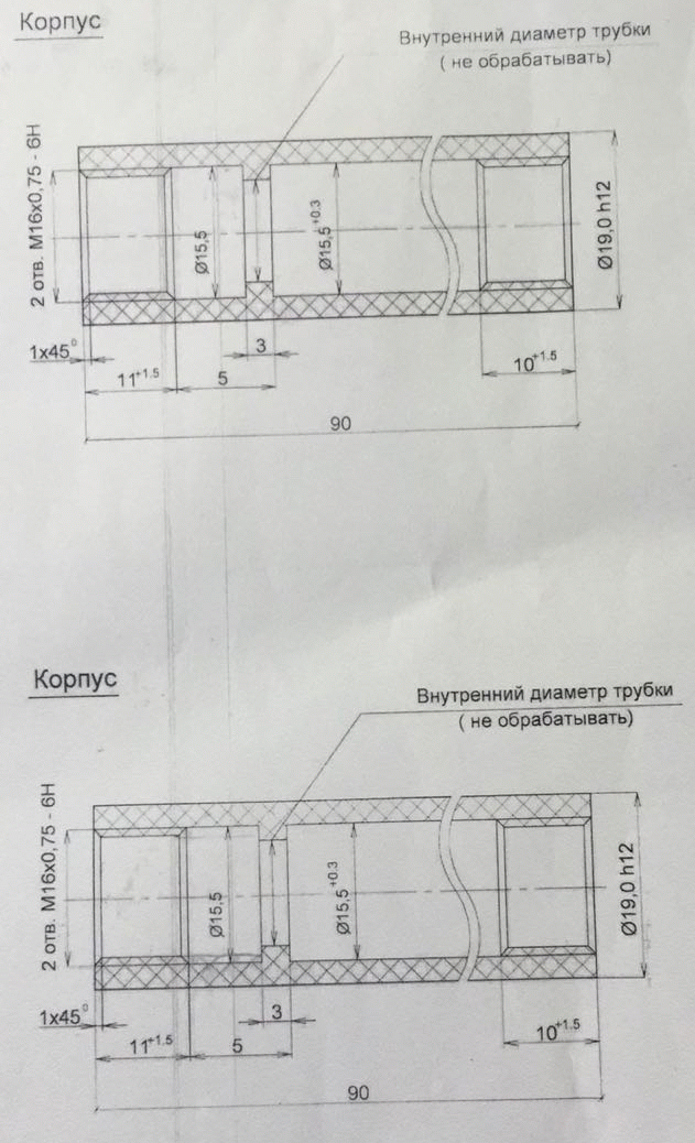

чертежик вам ?? да заради бога... вот вам чертежик..
detal.gif (3713 просмотров) <a class='original' href='./download/file.php?id=163897&mode=view' target=_blank>Загрузить оригинал (368.92 КБ)</a>
деталь пластиковая... из цельного куска... давайте посмотрим как ее обработает ваш "кибер-тихнолог"... :)

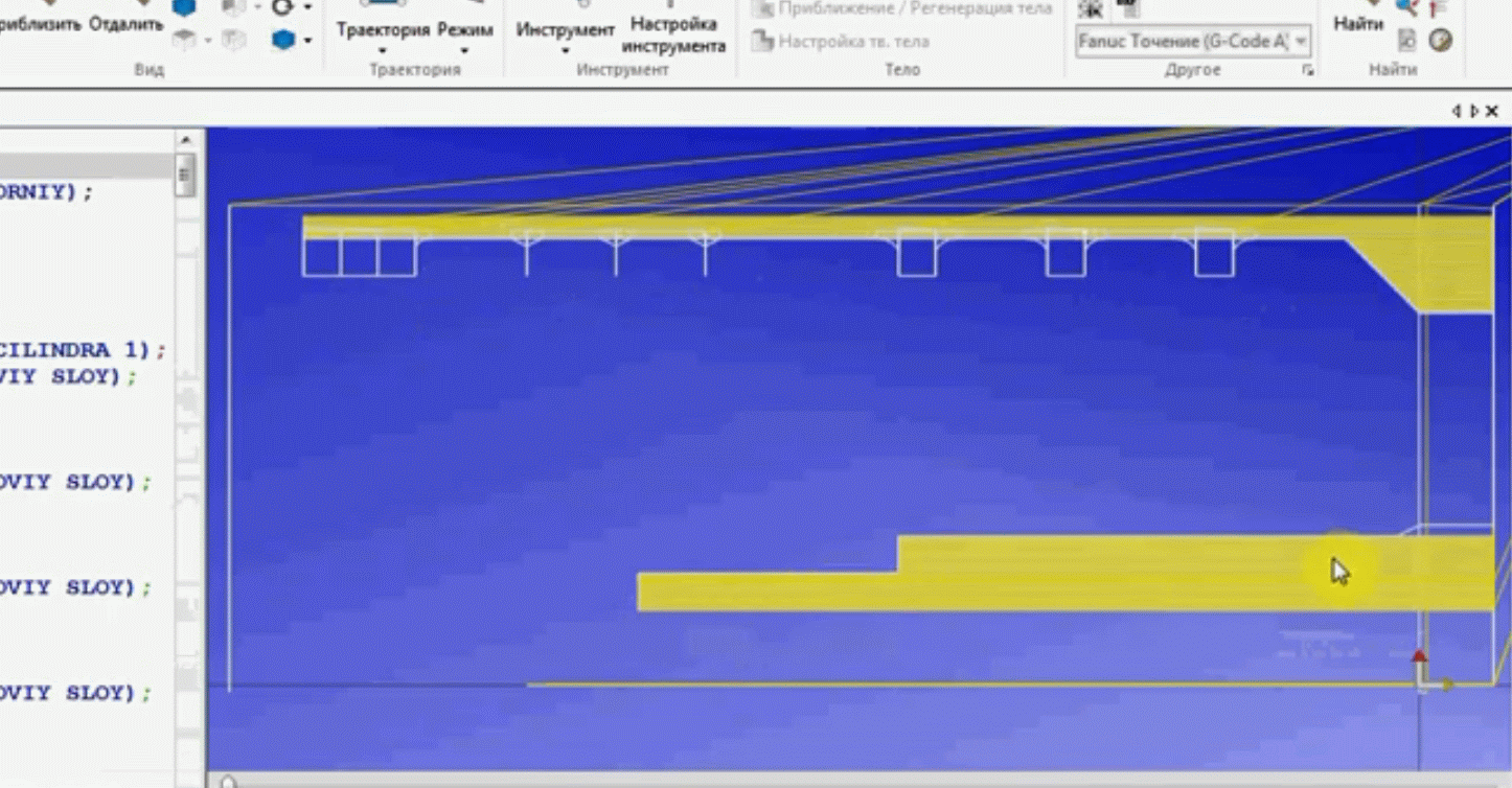

Сделал ролик на котором показаны обработка фасок и скруглений для наружных канавок
https://www.youtube.com/watch?v=r_kmDNR2NiQ

Угу.. ага.. один только единственный вопрос....
Буфер обмена01.gif (3639 просмотров) <a class='original' href='./download/file.php?id=163934&mode=view' target=_blank>Загрузить оригинал (319.1 КБ)</a>
Скажите - а у вас не возникало мысли что вот эти вот все подводы и отводы после каждой фаски куда то к точке смены - это насилие над машиной и просто просраное время ???
Неужели нельзя сделать ВСЕ фаски отдим проходом, от одной к другое. БЕЗ метания машины к точке смены ???? или за 35+ лет кибертехнолог не дошел до такой мысли ???
Нахрен он тогда нужен ??
если ваш "кибер-технолох" дает +30% к пробегу машины и +30% к времени обработки - да шел бы он лесом.. лучше нормального технолога нанять и сделать за смену те же +30% чем их просто просрать... что ваш кибертехнолог с успехом счас и делает...
Вы просили чертеж детали - я вам дал. обработку данной детали в студию. и посмотрим - реально ее вообще с вашим "кибер-технологом" сделать или нет.

Это вы счас так завуалировано меня нахрен послали ??? типа мне нафиг твои детали не нужны ?? А можно спросит тогда - вот это вы писали ??
tbc писал(а):Присылайте чертежи своих деталей и на каких станках вы их изготавливаете и как готовите УП, скольк времени у вас уходит. А я буду кибер-технолога дорабатывать под ваши задачи.
??? 23го мая, на предыдущей странице ??? ну я прислал... причем не первый раз... хочу увидеть ЧТО предложит ваш "кибертехнолог"......
зы: вообще я вам страшную тайну открою - ТЕХНОЛОГ, не важно какой он - живой, кибер, облачный, призрачный или вообще внеземной - ДОЛЖЕН представлять и САМ ПРЕДЛАГАТЬ НАИЛУЧШУЮ ТЕХНОЛОГИЮ изготовления детали... А все ваши "допиливания" вашего скрипта, под конкретную деталь - это бред сивой кобылы, который АБСОЛЮТНО бесполезен. потому что изменение одной какой то фигни в детали делает бесполезным все ваше допиливание. замена материала с пластика на дюраль - в принципе меняет технологию обработки приведенной мной детали. появление одной канавки внтури - тоже меняет технологию обработки этой детали. и вы даже теоретически НЕ СПОСОБНЫ допилить свой скрипт под все возможные варианты. А знаете почему ??? потому что интеллекта там НОЛЬ. вы не делаете анализ детали. вы тупо строите переходы по геометрии.... Если бы вы делали хоть какой то анализ, хотя бы у себя в голове - вы бы не строили обработку фасок НА ОДНОМ ДИАМЕТРЕ с подводом и отводом от точки смены инструмента... Это извините БРЕД. за такое во времена вашей трудовой деятельности с людей премии снимали... но вам же это не доказать... у вас свое видение того что и как должно быть :) а то что те кто реально стоит за станками воспринимает это как вредительство - вам до лампочки.. :good:
