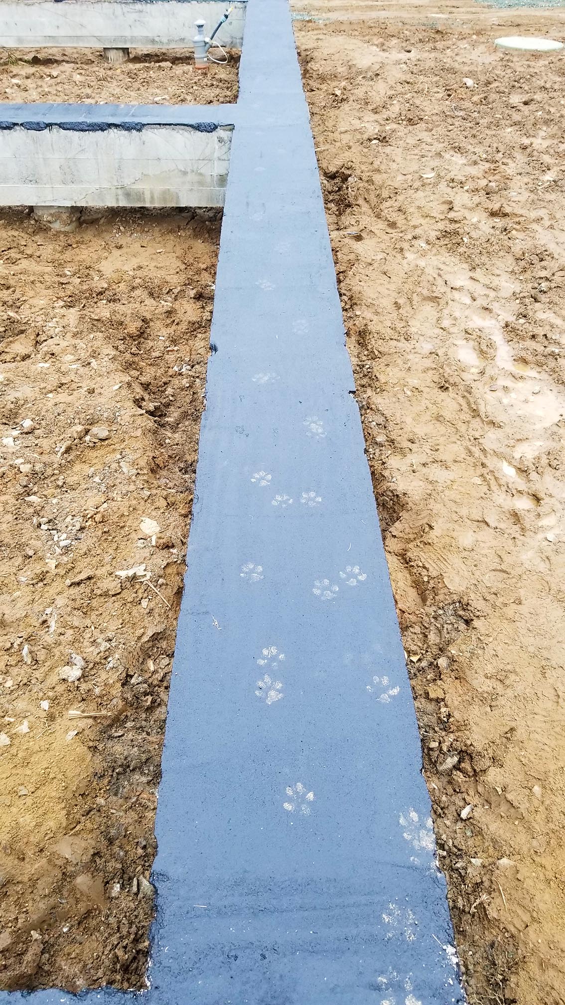

Приклеить гидроизоляцию не удалось. Слишком холодно. Ветром ее сдувает и она разбивается. Пытался приклеивать паяльной лампой. Пока в одном месте греешь — в другом замерзает. Покупать ради этого баллон газа, горелку и искать где взять шланг и фитинги — не захотел. Не так уж она там и нужна эта гидроизоляция. Выбрасывать только ее сильно не хочется — не люблю планету загаживать. Но все же решил отказаться. Выброшу у гаражей. Может кому пригодится.

michael-yurov писал(а):Приклеить гидроизоляцию не удалось.
Битум растворить в бензине и кисточкой в пару слоёв покрасить.

Так и сделал. Только не битум использовал, а праймер, и еще пришлось разогревать его и бензина калоша долил довольно много. Бензин с бензоколонки дольше испаряется - его не стал использовать. Всякие сольвенты и подобное - тоже.
Покрасил большим валиком в четыре слоя с промежуточной сушкой.
