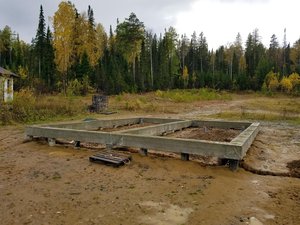

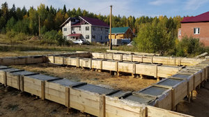

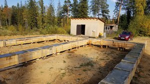

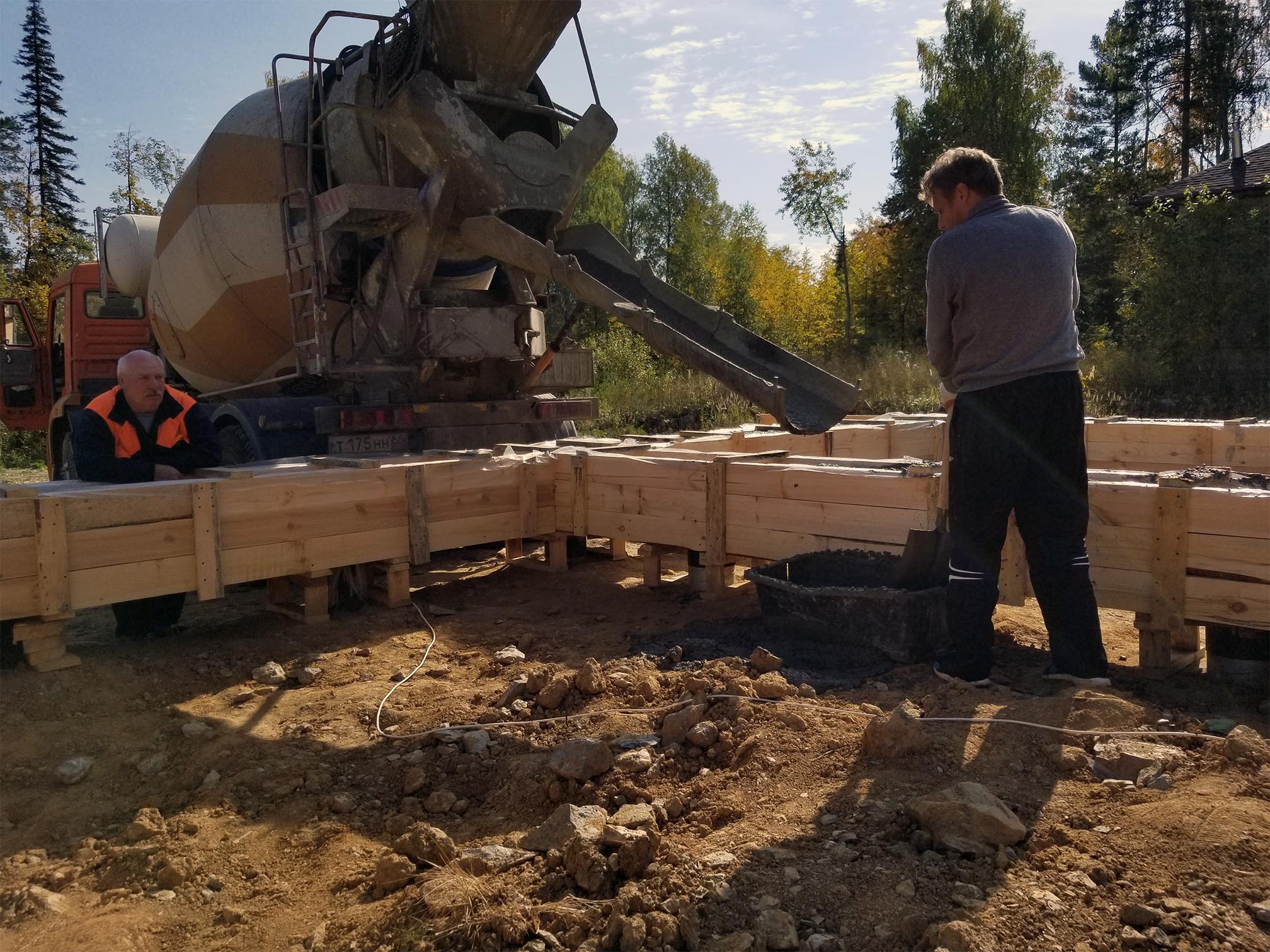

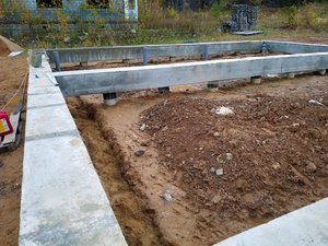

На чем там я закончил... а, на опалубке.

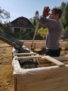

Опалубку сделал (хотя, как ее потом разбирать - не придумал). Пришел на бетонный завод, оплатил бетон и заказал плиты перекрытия.
Как оказалось — бетон то я купил, но забирать его нужно было в ладошках, распихивая по карманам. Т.е. автобетоносмесителей у завода нет )))
Нашел строительную фирму. Те согласились дать миксер. Водитель, попался очень задорный, но очень тупой. Не привык он работать непосредственно с заказчиком. Все, что он сделал наперекор моим требованиям привело к ожидаемым косякам. Нервы он мне вымотал сильнее, чем я устал физически, распределяя бетон.

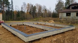

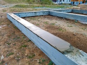

Как я поливал бетон — не фотографировал. Насыпал сверху песка и каждый день поливал из шланга.
Разобрать опалубку было не намного проще, чем собрать. Выкручивать саморезы сложнее, чем закручивать.
Да и часть саморезов была снизу опалубки. Я понимал, что так будет, но решил, что как-нибудь справлюсь.

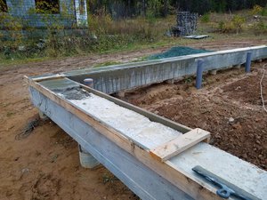

После снятия опалубки верхнюю плоскость выровнял по лазерному нивелиру с помощью нехитрого приспособления из 4 досок и 4 юстировочных саморезов.

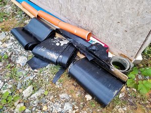

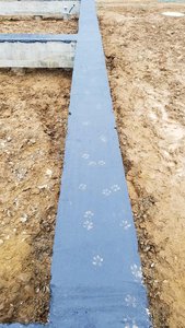

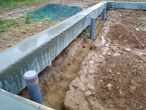

Приклеить гидроизоляцию не удалось. Слишком холодно. Ветром ее сдувает и она разбивается. Пытался приклеивать паяльной лампой. Пока в одном месте греешь — в другом замерзает. Покупать ради этого баллон газа, горелку и искать где взять шланг и фитинги — не захотел. Не так уж она там и нужна эта гидроизоляция. Выбрасывать только ее сильно не хочется — не люблю планету загаживать. Но все же решил отказаться. Выброшу у гаражей. Может кому пригодится.

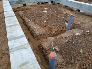

А, ну и канализация — прокопал. Уклон сделал по нивелиру. Отсыпал песочком. Приклеил к трубе греющий кабель и надел теплоизоляцию. Проверил, вылив стакан воды. Засыпал песочком. Потом грунтом.
Приклеивать греющий кабель было сложно, т.к. много дней без остановки моросил дождь. А к мокрому липкая лента не приклеивается. Существенно помогло включение греющего кабеля на время работы с ним.

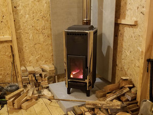

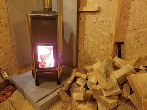

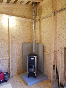

Последнее время работать довольно холодно. Месяц уже льют дожди.
Одежда не сохнет. Цемент отсыревает. Инструмент может начать ржаветь... Решил обзавестись печкой. Пришлось в Екатеринбург съездить. У нас в городе ничего хорошего не нашел в продаже.
Трубу нужно будет повыше сделать, и доски сверху подрезать. Но это когда-нибудь потом.
Сейчас стало намного приятнее работать )))
Выбирал довольно долго. Довольно удачный вариант приобрел. Места много не занимает. Конвекция отличная. Корпус не очень горячий. Стекло — большой плюс. Топка из толстой нержавейки. Чугунная плита сверху. Готовить действительно можно. Масло на сковородке начинает шкворчать примерно через минуту.

michael-yurov писал(а):Приклеить гидроизоляцию не удалось.
Битум растворить в бензине и кисточкой в пару слоёв покрасить.
Карабас
Сообщения: 1862
Репутация: 690
Re: Начал строительство дома (фото)
Сообщение Карабас »
И растворять не надо.....готовые мастики продают.
Stich
Сообщения: 156
Зарегистрирован: 13 мар 2015, 18:30
Репутация: 184
Настоящее имя: Никита
Откуда: Сочи
Сообщение Stich »
Готовую немного ДТ разбавлял, отлично наносится, единственное сохнет чуть дольше.
lkbyysq
Сообщения: 2284
Репутация: 346
Сообщение lkbyysq »
Чё-то не увидел обсуждения того, что из зоны промерзания грунта трубы и всякое такое может выдавливать наружу.
Иль это проблема иная и не к месту? Иль это не правда?
Сообщения: 11731
lkbyysq писал(а):Чё-то не увидел обсуждения того, что из зоны промерзания грунта трубы и всякое такое может выдавливать наружу.
А я об этом и не подумал)))
Надеюсь, за зиму не раздавит, ну а потом уже разберемся по месту.
Может быть сделаю какие-нибудь деформационные колена после входа трубы в дом.
Карабас
Сообщения: 1862
Репутация: 690
Сообщение Карабас »
50мм труба, 5 метров в земле на глубине 50-60 см. За 3 года никаких проблем...
Сообщения: 11731
Карабас писал(а):И растворять не надо.....готовые мастики продают.
Так и сделал. Только не битум использовал, а праймер, и еще пришлось разогревать его и бензина калоша долил довольно много. Бензин с бензоколонки дольше испаряется - его не стал использовать. Всякие сольвенты и подобное - тоже.
Покрасил большим валиком в четыре слоя с промежуточной сушкой.

Карабас писал(а):50мм труба, 5 метров в земле на глубине 50-60 см. За 3 года никаких проблем...
А потом однажды р-р-раз!.. и морозы под сорок две недели подряд.
Как вариант можно рвать волосы на голове и вспоминать ГОСТы.
Но я не спец, я просто за научный подход.

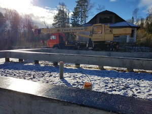

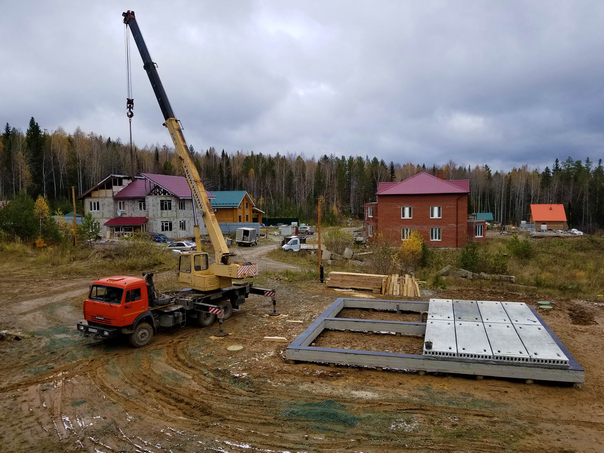

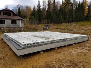

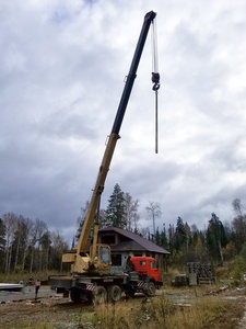

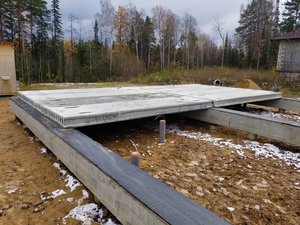

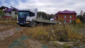

Вчера уложил плиты перекрытия:
Легли на плоскость практически идеально на одном уровне без всякого подкладывания арматуры и прочей фигни, нарушающей СНиПы.
Единственное, за чем стоило следить — чтобы густота раствора не менялась.

Сообщения: 11731
Сейчас вот думаю - надо ли мне их связывать (анкеровать), или прямо так закидать раствором отверстия под петли.
Времени на раздумья мало. Наберется вода и замерзнет.
Зона не сейсмоактивная. Основание не скользкое (без рулонной гидроизоляции). Упасть на голову эти плиты не смогут. Еще и залью что-то вроде армопояса по периметру плит.
Знаю, что анкеруют перекрытия в кирпичных домах, т.к. там стены могут разъехаться в стороны. А тут то - не может такого быть.
Речь про это:
