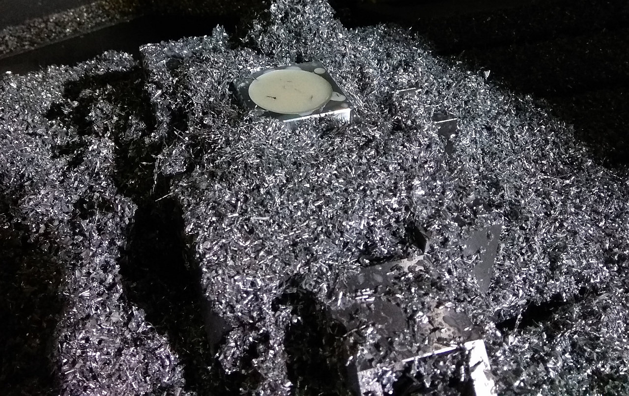

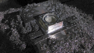

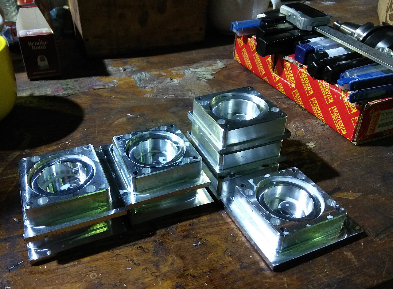

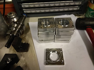

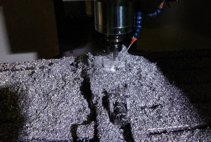

tbc писал(а):Расфрезеровка фрезой тоже есть в алгоритме обработки отверстий.
где ??? в приведенной вами программе ??? не увидел. Ваша программа дала 8 переходов, и 7 инструментов. я вам сходу без программы предложил то же самое только 3мя инструментами... и в разы быстрее... отсюда вопрос - в чем смысл вашей программы ? увеличить время обработки деталей ?? дык вроде идея была обратная..
tbc писал(а):Интересно посмотреть, как это у вас бы точность по Н7 фрезой получилась. Я пишу, как такие отверстия получают на НПО "ЭНЕРГИЯ", на какие выверты способны частники я не знаю.
ээээ.... вы в каком году живете ?? H7 фрезой не получить ??? вы походу кованым быстрорезом еще работаете ?? счас, я еще немного пороюсь в телефоне... 5 минут буквально...
зы: а то что есть сверла которые после сверления дают отверстия по H7 - вы тоже не знаете ???? и вы собираетесь писать "кибертехнолога" ??????????????? я ничего не путаю ?????

ну фот - как и обещал... чет нашел... фланчики с посадкой по Н7...
IMG_20180331_184351.jpg (4226 просмотров) <a class='original' href='./download/file.php?id=146198&mode=view' target=_blank>Загрузить оригинал (345.24 КБ)</a>
IMG_20180331_184413.jpg (4226 просмотров) <a class='original' href='./download/file.php?id=146199&mode=view' target=_blank>Загрузить оригинал (401.91 КБ)</a>
IMG_20180331_184429.jpg (4226 просмотров) <a class='original' href='./download/file.php?id=146200&mode=view' target=_blank>Загрузить оригинал (356.81 КБ)</a>
IMG_20180403_000308.jpg (4226 просмотров) <a class='original' href='./download/file.php?id=146201&mode=view' target=_blank>Загрузить оригинал (229.95 КБ)</a>
IMG_20180331_183748.jpg (4226 просмотров) <a class='original' href='./download/file.php?id=146197&mode=view' target=_blank>Загрузить оригинал (344.14 КБ)</a>
в чем проблема то ??? Тот же сандвик и искар например настоятельно рекомендует делать именно так... Вы бы скачали учебник сандвика по мехобработке.. там много нового появилось за крайние 35 лет..
