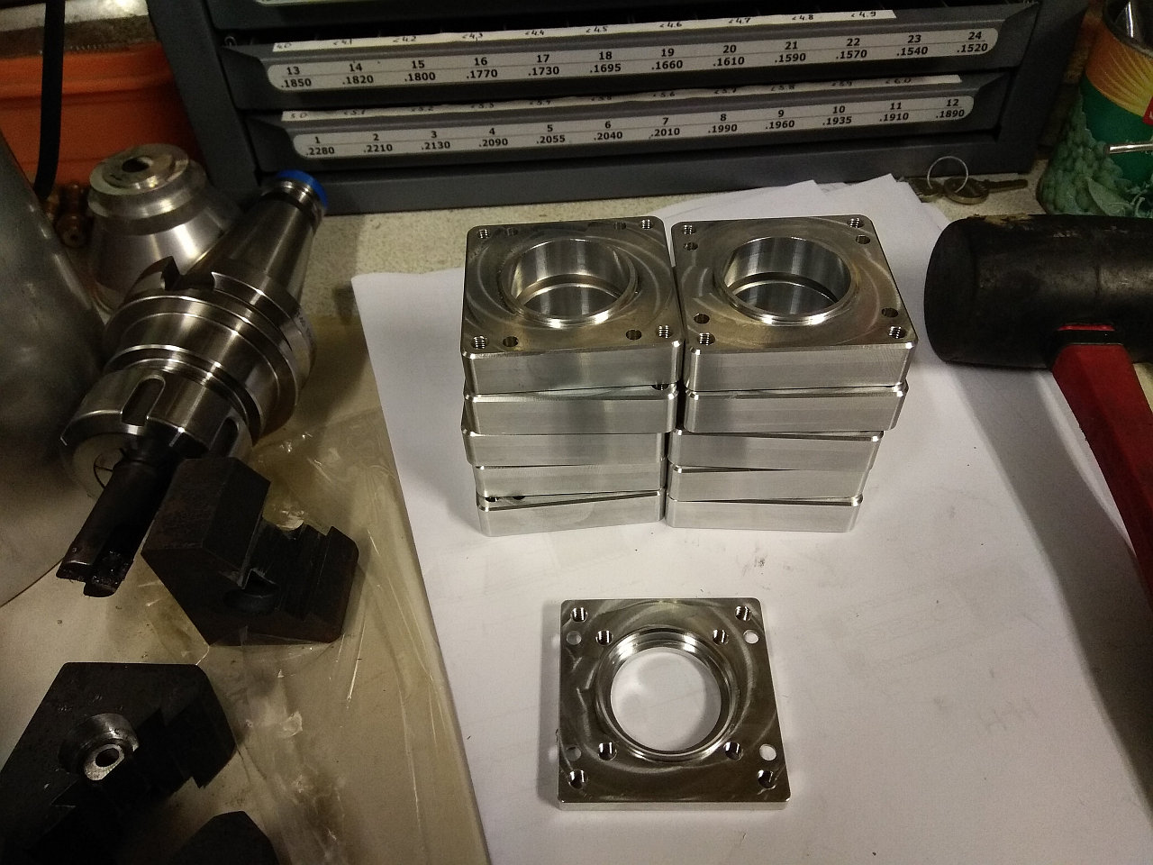

афтор не слышал видимо что отверстия можно фрезой обрабатывать. по спиральке разфрезеровать... а затем чистовым проходом в размер вогнать... итого вместо:
Расфрезеровка фрезой тоже есть в алгоритме обработки отверстий.
центровка+сверло+развертка черновая+развертка чистовая - 4 инструмента.... мы бы остановились на "фреза 6мм" и ей сделали всю работу. Минус 4 места в магазине и минус 4 смены инструмента...
Интересно посмотреть, как это у вас бы точность по Н7 фрезой получилась. Я пишу, как такие отверстия получают на НПО "ЭНЕРГИЯ", на какие выверты способны частники я не знаю.

tbc писал(а):Расфрезеровка фрезой тоже есть в алгоритме обработки отверстий.
где ??? в приведенной вами программе ??? не увидел. Ваша программа дала 8 переходов, и 7 инструментов. я вам сходу без программы предложил то же самое только 3мя инструментами... и в разы быстрее... отсюда вопрос - в чем смысл вашей программы ? увеличить время обработки деталей ?? дык вроде идея была обратная..
tbc писал(а):Интересно посмотреть, как это у вас бы точность по Н7 фрезой получилась. Я пишу, как такие отверстия получают на НПО "ЭНЕРГИЯ", на какие выверты способны частники я не знаю.
ээээ.... вы в каком году живете ?? H7 фрезой не получить ??? вы походу кованым быстрорезом еще работаете ?? счас, я еще немного пороюсь в телефоне... 5 минут буквально...
зы: а то что есть сверла которые после сверления дают отверстия по H7 - вы тоже не знаете ???? и вы собираетесь писать "кибертехнолога" ??????????????? я ничего не путаю ?????
Re: Разработка кибер-технолога в среде NX
ну фот - как и обещал... чет нашел... фланчики с посадкой по Н7...
IMG_20180331_184351.jpg (4609 просмотров) <a class='original' href='./download/file.php?id=146198&sid=274298315bceec3c42617bc705715822&mode=view' target=_blank>Загрузить оригинал (345.24 КБ)</a>
IMG_20180331_184413.jpg (4609 просмотров) <a class='original' href='./download/file.php?id=146199&sid=274298315bceec3c42617bc705715822&mode=view' target=_blank>Загрузить оригинал (401.91 КБ)</a>
IMG_20180331_184429.jpg (4609 просмотров) <a class='original' href='./download/file.php?id=146200&sid=274298315bceec3c42617bc705715822&mode=view' target=_blank>Загрузить оригинал (356.81 КБ)</a>
IMG_20180403_000308.jpg (4609 просмотров) <a class='original' href='./download/file.php?id=146201&sid=274298315bceec3c42617bc705715822&mode=view' target=_blank>Загрузить оригинал (229.95 КБ)</a>
IMG_20180331_183748.jpg (4609 просмотров) <a class='original' href='./download/file.php?id=146197&sid=274298315bceec3c42617bc705715822&mode=view' target=_blank>Загрузить оригинал (344.14 КБ)</a>
в чем проблема то ??? Тот же сандвик и искар например настоятельно рекомендует делать именно так... Вы бы скачали учебник сандвика по мехобработке.. там много нового появилось за крайние 35 лет..
Ну посмотрите, он там снизу даже фотки вам дал.
Чего такого в H7 мистического ?
Или будете рассказывать, что дядька хантер мерять не умеет :) ?
