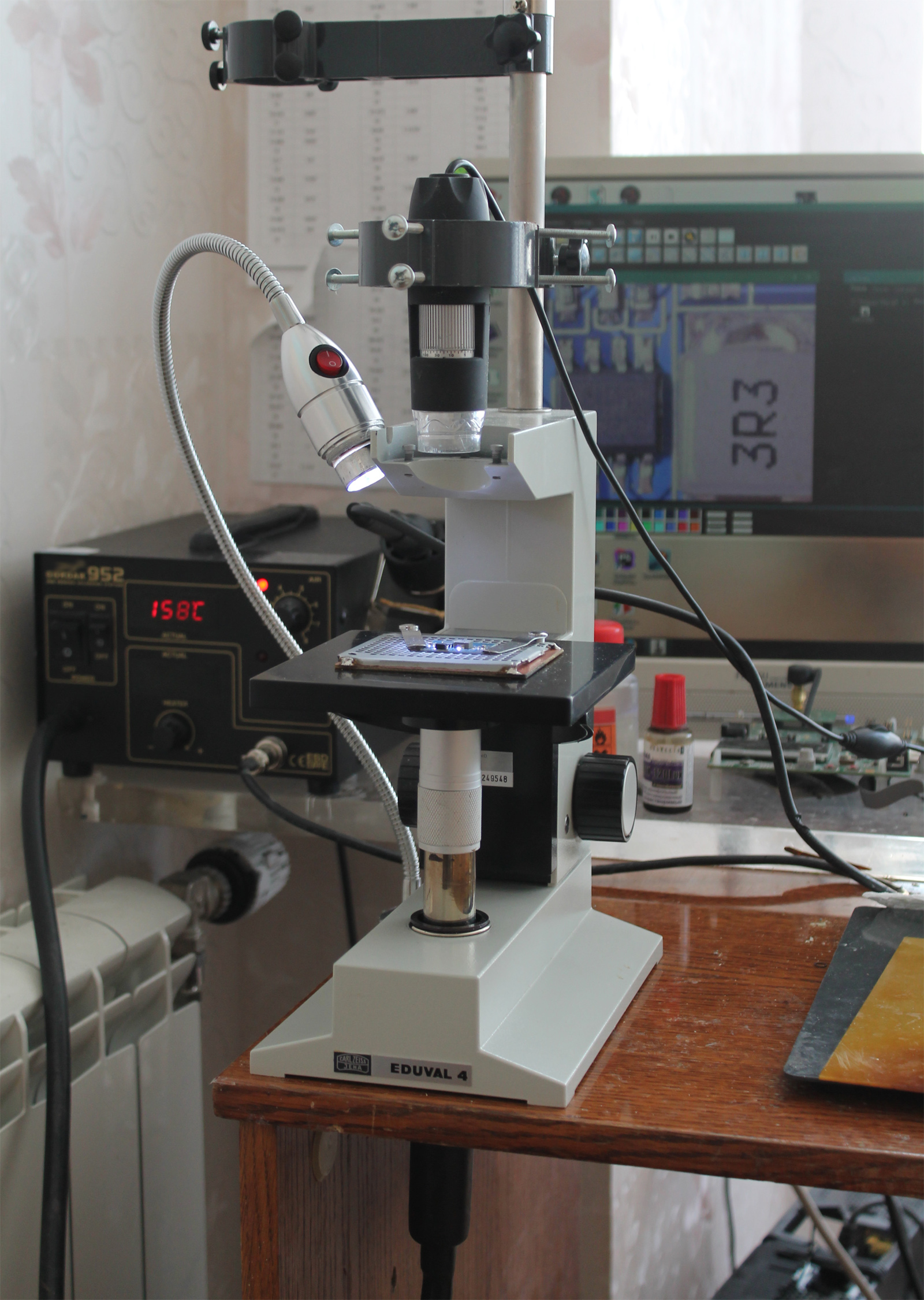

На барахолке повезло приобрести микроскоп CARL ZEISS модель EDUVAL 4 в идеальном состоянии за 25$
mikroskop-eduval-4_1.JPG (4425 просмотров) <a class='original' href='./download/file.php?id=102121&mode=view' target=_blank>Загрузить оригинал (246.35 КБ)</a>
Заменил оптическую голову на цифровую (сверху), вместо лампы подсветки вставил паяльный фен (снизу), получилась шикарная паяльная станция для небольших плат

verser писал(а):получилась шикарная паяльная станция для небольших плат
а сверху паять чем ? етож просто нижний подогрев получился :)
Сообщения: 21923
Паять под USB-микроскопом - жесть жестокая! Задержка изображения не просто раздражает, а реально мешает... Да и без стереокартинки нормально паять не возможно - по высоте нет никакой ориентации.
Я многие варианты перепробовал, в итоге пристрелил жабу и купил СМ0745

evgenyjp писал(а): а сверху паять чем ? етож просто нижний подогрев получился :)
Сейчас цена вопроса на хороший фен с компрессором, индикацией и регулировками - 30$. Получается сверху чуть наклонен, но это не принципиально. :)
UAVpilot писал(а):Паять под USB-микроскопом - жесть жестокая! Задержка изображения не просто раздражает, а реально мешает...
Да, есть задержка, но я бы не сказал, что такая жестокая, отлично двигается огромный микрочип на экране на глаз параллельно нужным линиям, точность позиционирования "на глазок" вполне получается < 0.1 мм.

verser писал(а):Да, есть задержка, но я бы не сказал, что такая жестокая, отлично двигается огромный микрочип на экране на глаз параллельно нужным линиям, точность позиционирования "на глазок" вполне получается < 0.1 мм.
Двигать-то проблем нет, а вот пропаять одну плохо пропаянную ногу или снять "соплю" между ногами с шагом 0.4-0.5мм...

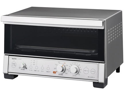

verser писал(а): Паять много плат разом это моя следующая цель, по мере накопления опыта :). ЗдОрово, если б народ поделился кто-какими решениями пользуется?
все просто, покупаеш какойнить бытовой гриль подходящий по габаритам и цепляеш ругулятор температуры типа овена какогонить к нему.
у меня такой,
K0000065675.jpg (4301 просмотр) <a class='original' href='./download/file.php?id=102183&mode=view' target=_blank>Загрузить оригинал (18.67 КБ)</a>
там уже были установки температуры и времени но мощщи было многовато и нагревалось быстрее чем надо, поэтому я ограничил это дело, там 2 нагревателя я просто подключил их последовательно и щас до 190 разогревается где-то за 10 минут и плавно, что безопастно для чипов (я БГА паяю в основном)
а дальше все просто, выкладываеш платки на решетку, обмазываеш флюсом(у меня безотмывочный тож для БГА), лудиш если платы без лужения , раскладываеш элементы начианя с мелких и просто запекаеш :hehehe:
я в нем както 100 платок для дозиметров за пол дня запаял.

evgenyjp писал(а):щас до 190 разогревается где-то за 10 минут
Что-то слишком долго, вроде в большинстве микросхем в термопрофиле указывается скорость нарастания температуры 1-3 градуса в секунду :) С этими духовками и грилями обычно ровно обратная проблема - недостаточно быстрый нагрев из-за щелей :)

AndyBig писал(а):Что-то слишком долго, вроде в большинстве микросхем в термопрофиле указывается скорость нарастания температуры 1-3 градуса в секунду
нормально, мне спешить некуда :)
ну и я БГА паяю в основном, а они критичны к этому, последние мосты интел так вобще нежные очень, от быстрого нагрева лопаюца как попкорн.
ну и влажность в япе выше чем у нас, приходится предпринимать ряд мер, чтоб не полопались, поэтому лучше чуть дольше зато надежно.
вобще конечно хватает и 1го градуса в секунду с паузами на разных этапах, как требует термопрофиль, но чуть дольше не страшно и мне было лень заморачиваца.
а так уже лет 7 паяю в этой печке без проблем

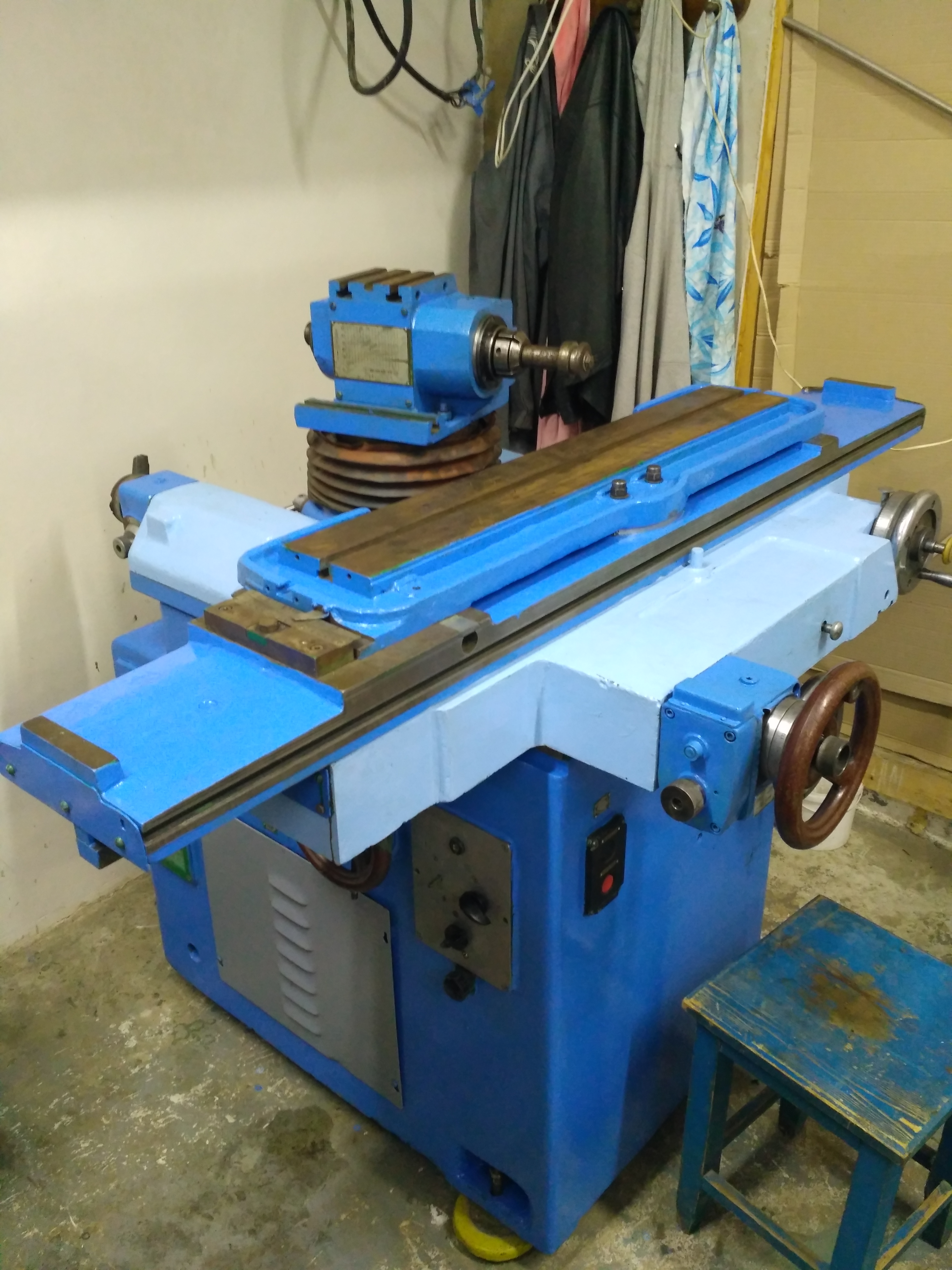

На прошлых выходных попался по соседству по смешной цене 20т.р. универсально- заточной 3в642. Всю неделю мыл, красил, менял подшипники с роликами. Осталось вытяжку организовать. И можно начинать учится заточным премудростям.
Давно хотел точилку и рассматривал разные варианты, вплоть до китайского клона deckel. Но этот конечно внушительнее получается.

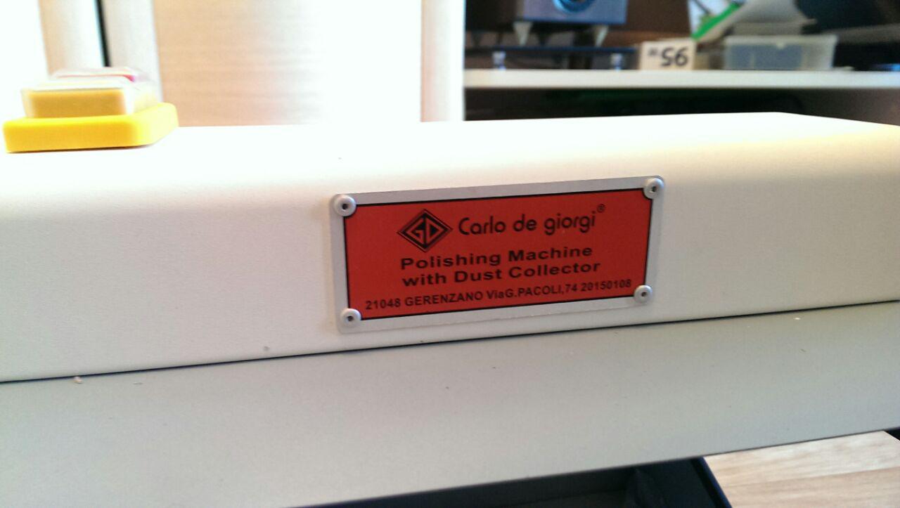

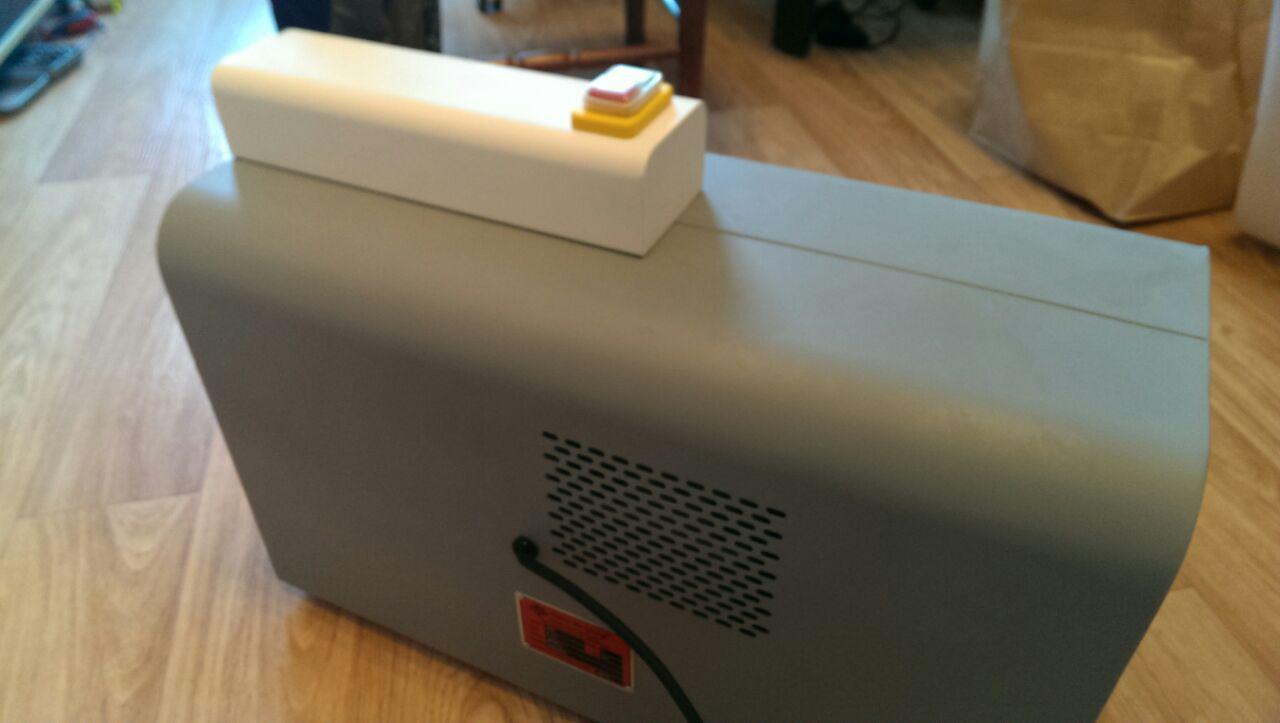

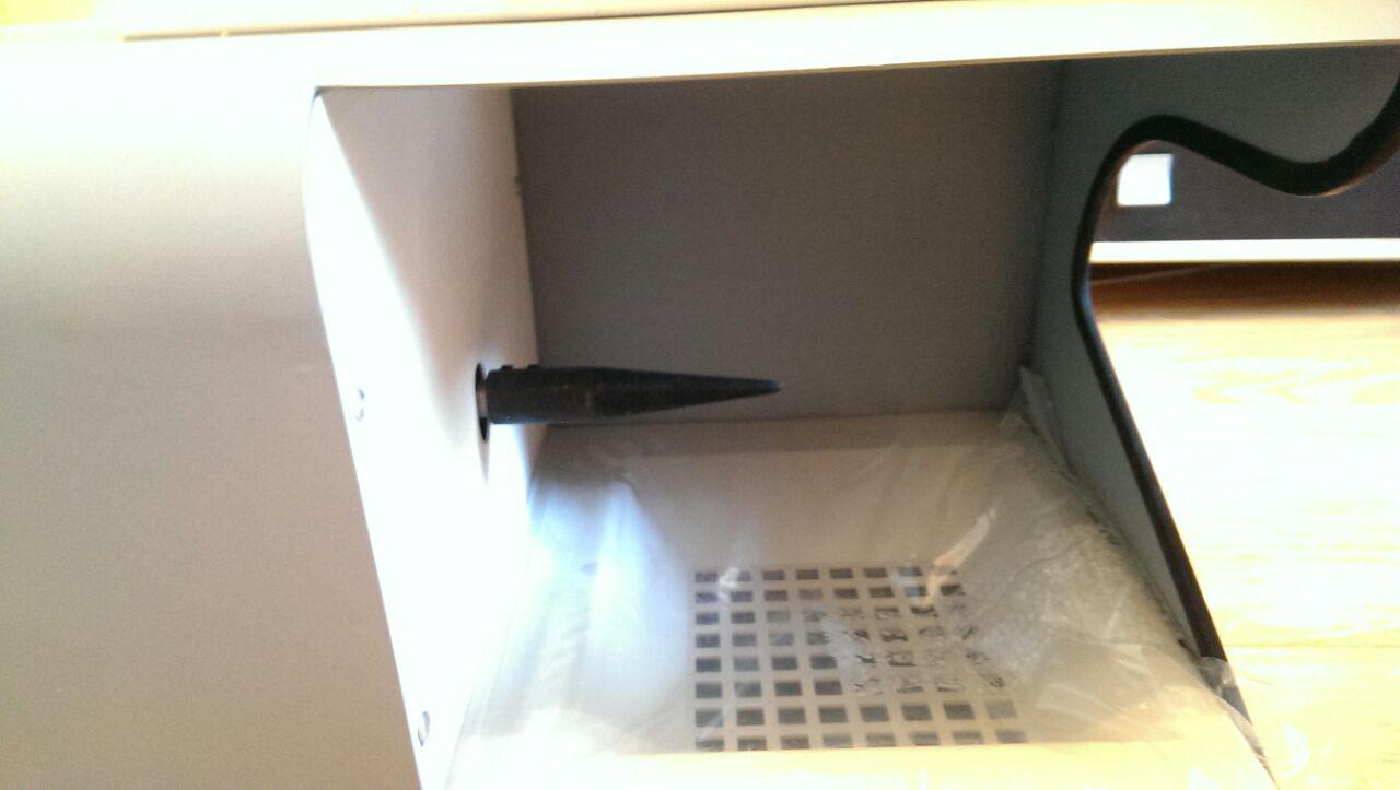

И я малех похвастаюсь :hehehe: Пришел настольный полировальный станочек от друзей Китайцев
