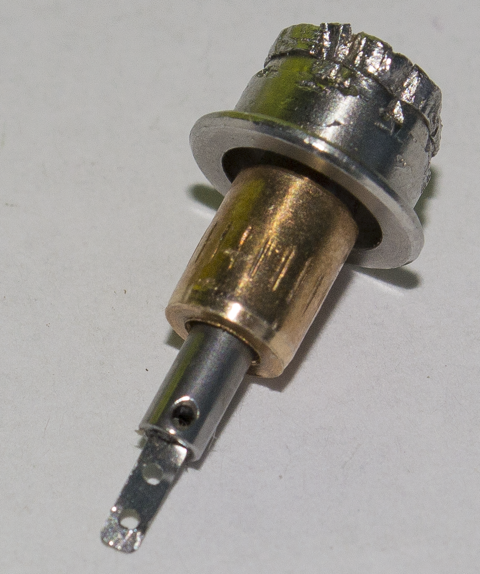

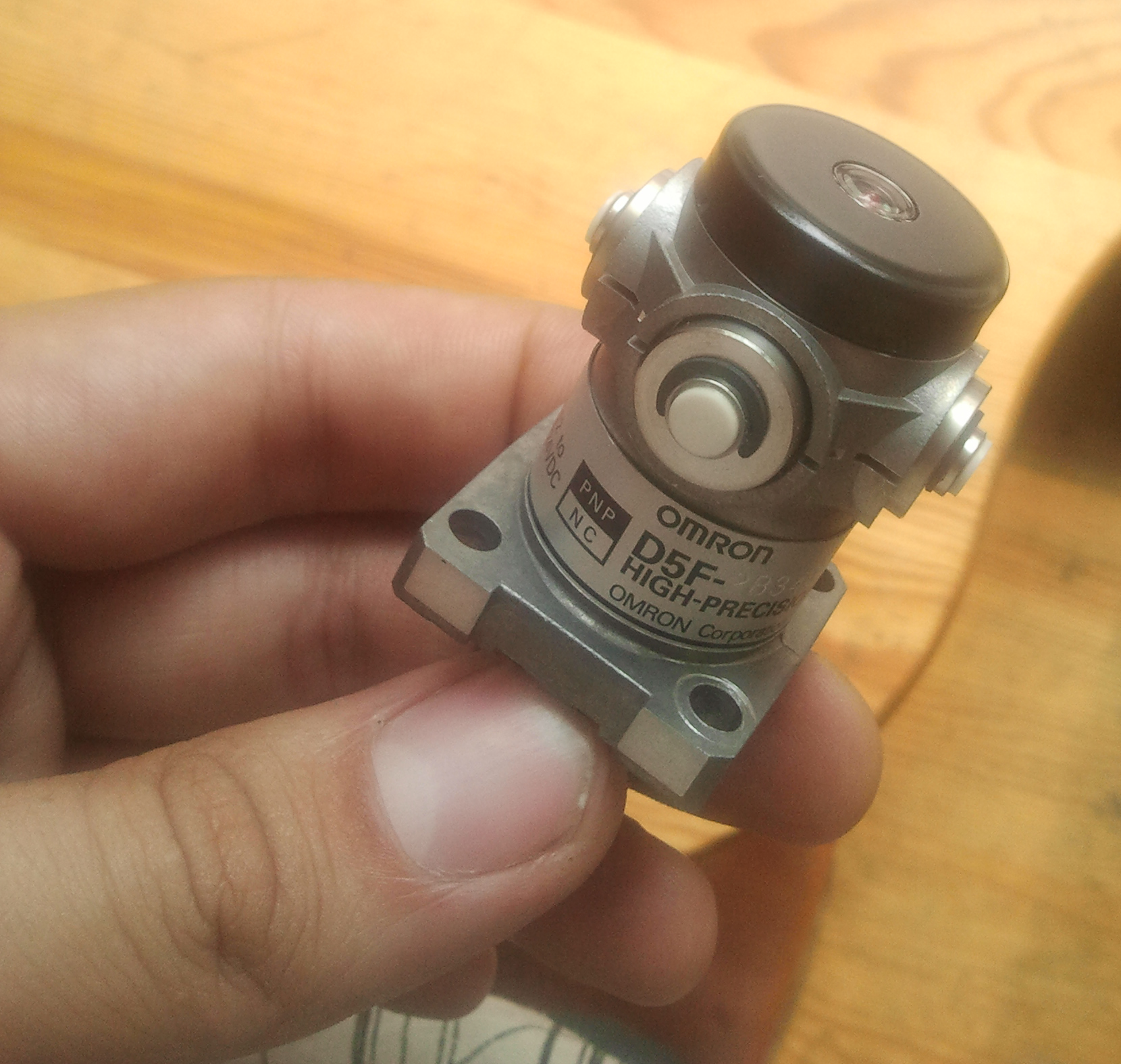

Меняли вчера такую шляпу:
Orig.png (3376 просмотров) <a class='original' href='./download/file.php?id=57475&mode=view' target=_blank>Загрузить оригинал (2.46 МБ)</a>
У снятого убита одна из чуствительных граней, долбанули резцом под углом походу... После удаления остальные 3 работали нормально, но 3 не 4 под замену...

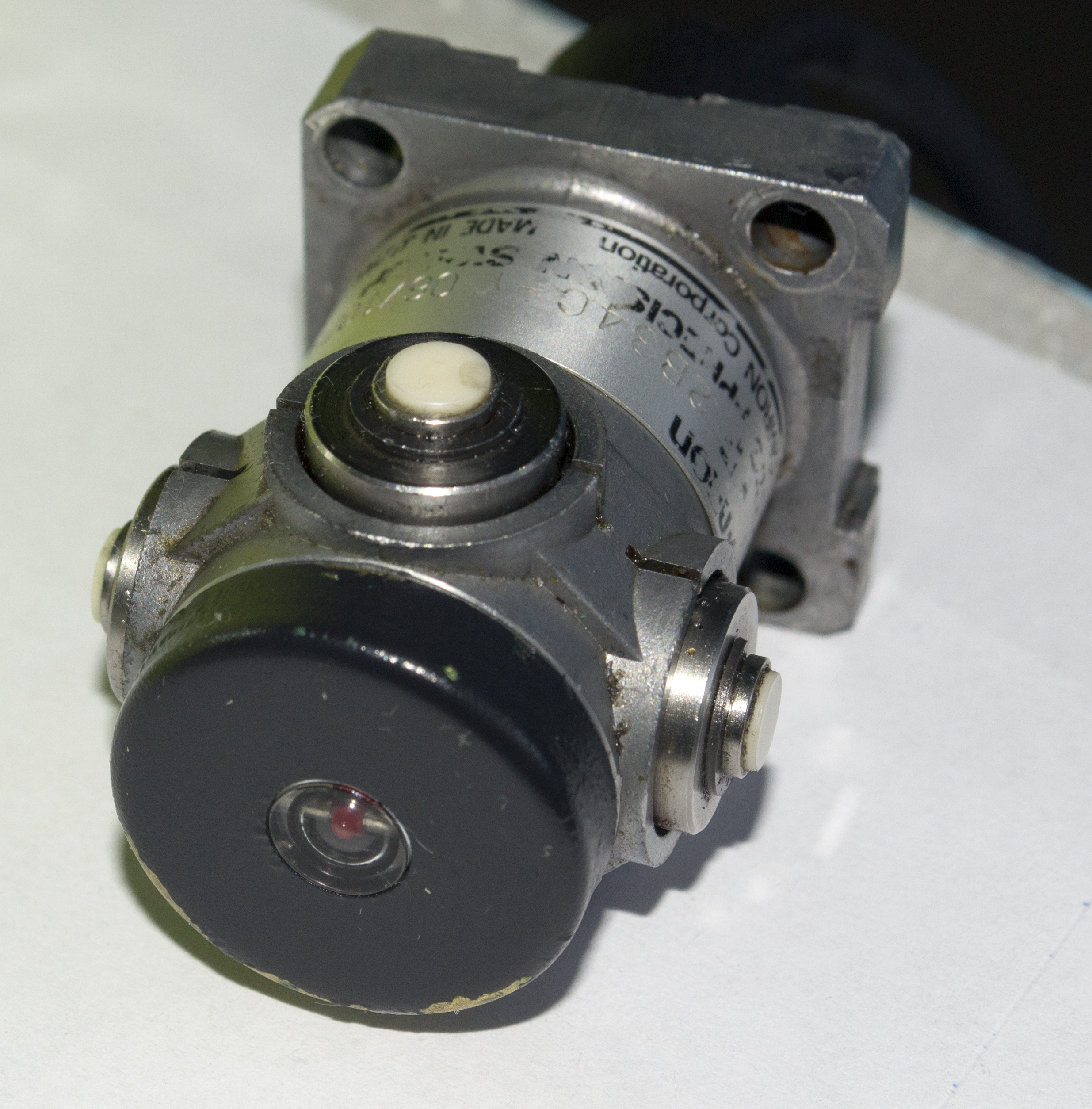

Снятый ништяк перепал мне, так что на фанерном станке помимо профильных рельсов появится датчик нуля с заявленной повторяемостью 1 мкм (понятно, сто уже не факт, но все же) :D
My.png (3376 просмотров) <a class='original' href='./download/file.php?id=57474&mode=view' target=_blank>Загрузить оригинал (7.95 МБ)</a>

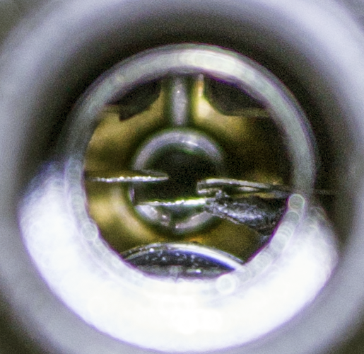

Кому интересно, оптический, снизу линза, сверху приемник, луч перекрывается металлическим лепестком при нажатии пипки...

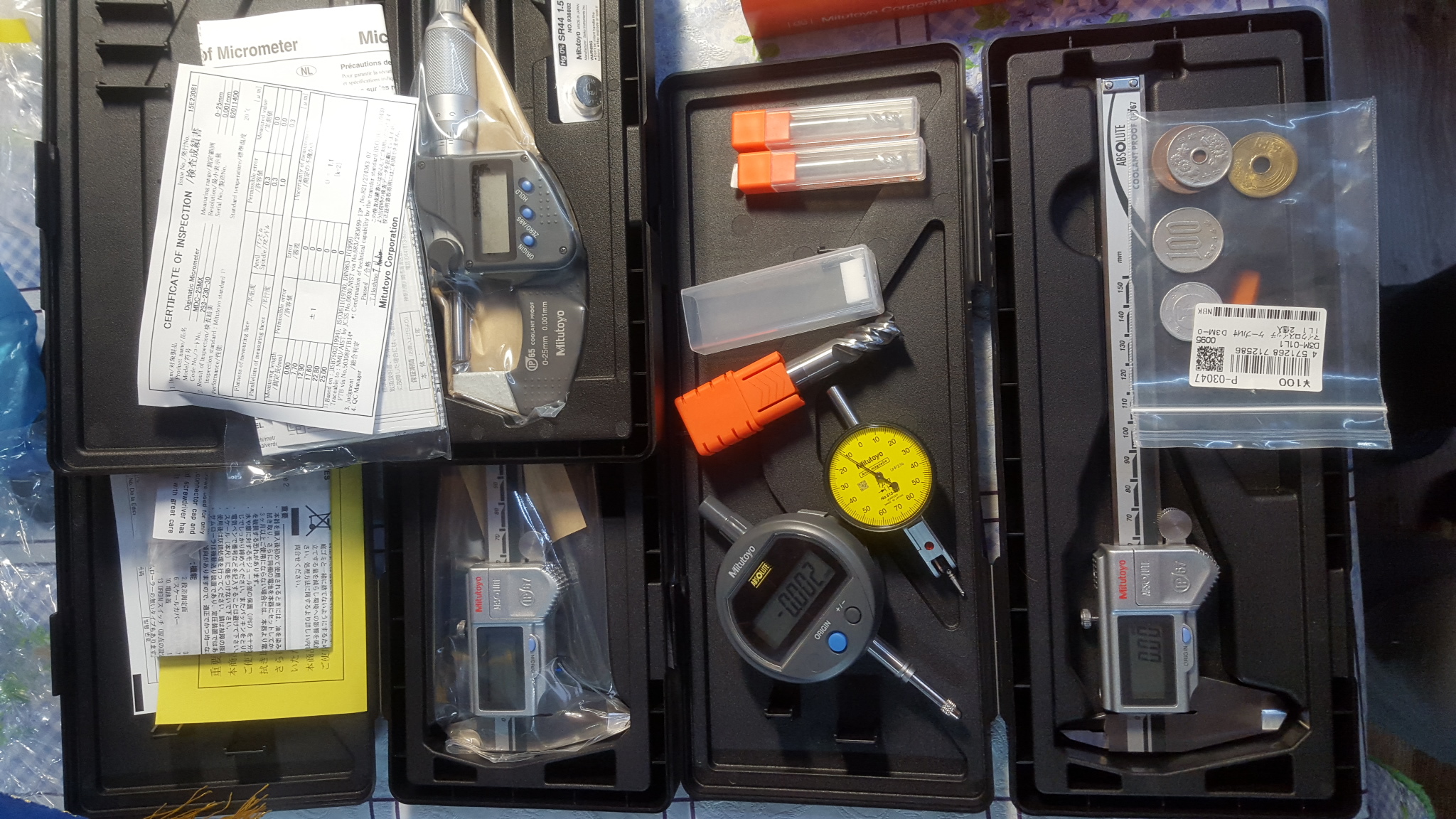

Ну вот и мне немного игрушек приехало.
20150904_184837.jpg (3360 просмотров) <a class='original' href='./download/file.php?id=57476&mode=view' target=_blank>Загрузить оригинал (989.08 КБ)</a>
frezeryga писал(а):вот и мне немного игрушек приехало
Очень хорошие игрушечки :good:

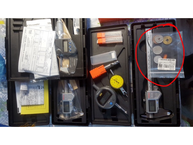

frezeryga писал(а):Ну вот и мне немного игрушек приехало.
Монетки - это сдачу вернули? :hehehe:
image.jpg (3314 просмотров) <a class='original' href='./download/file.php?id=57512&mode=view' target=_blank>Загрузить оригинал (105.34 КБ)</a>
Askov писал(а):Монетки - это сдачу вернули?
Это калибры :)
