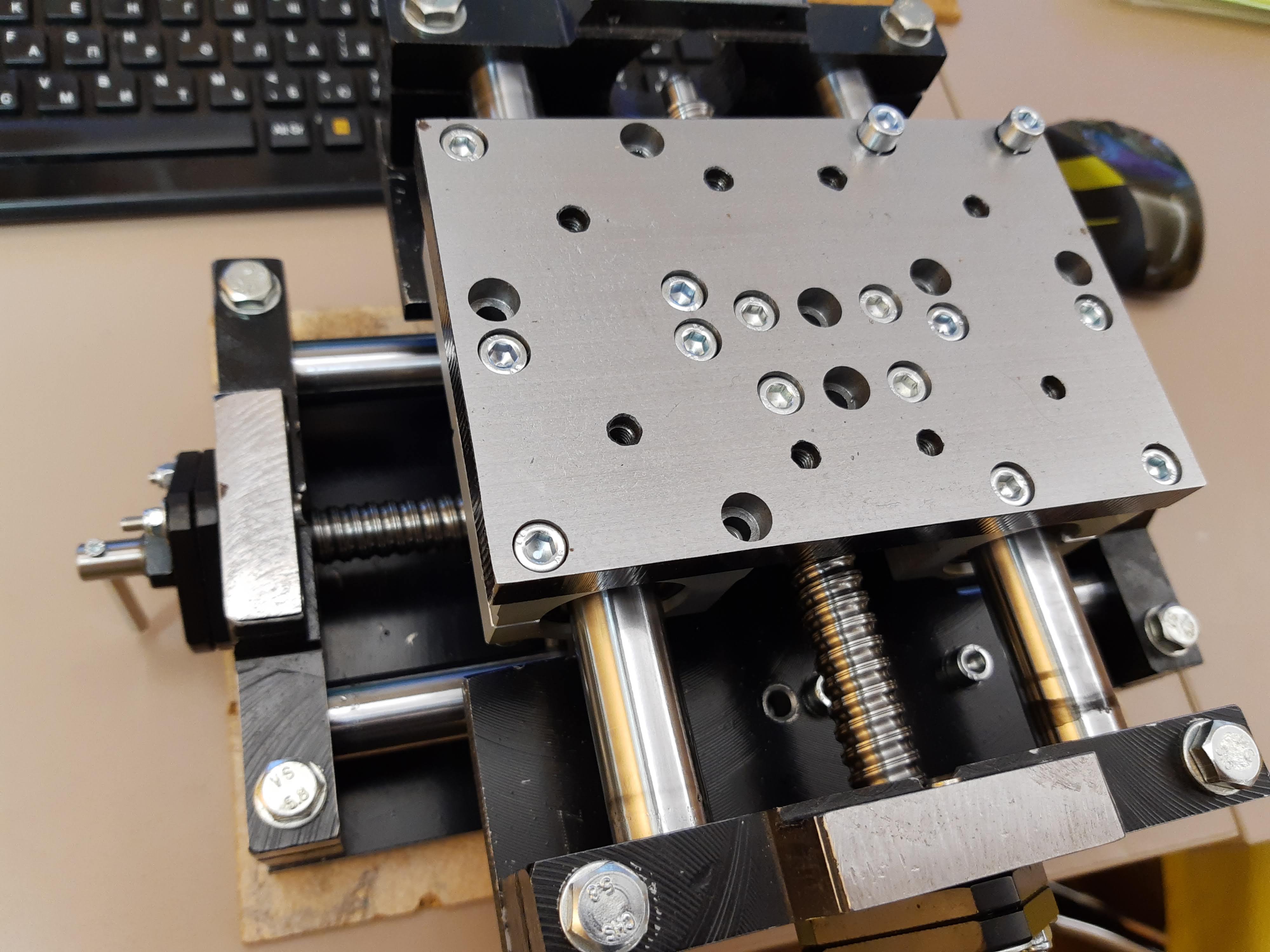

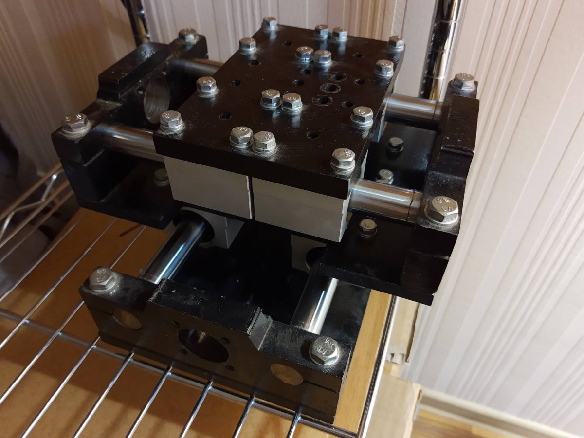

Хотел поделится процессом изготовления крестового стола в условиях квартирной мастерской. Заготовка была приобретена давно, на барахолке chipmaker. Дошли руки занятся ей.

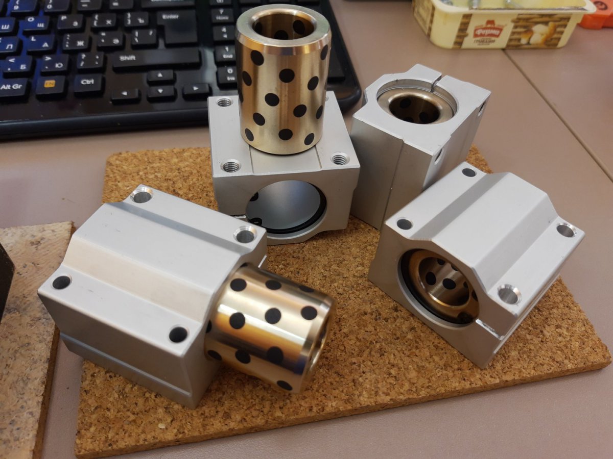

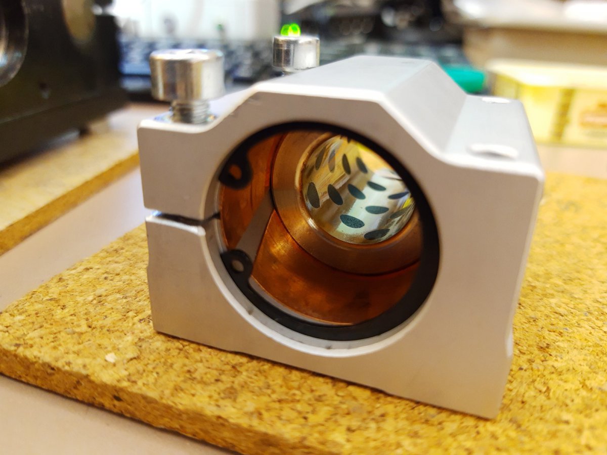

Основа - на цилиндрических двадцатых направляйках. Пролет небольшой, не должны сильно прогибаться. Рассчитываю на большую жесткость и маленькие скорости перемещения. Форумы многими сообщениями меня убедили, что "шарики по круглым направляйкам" - это либо минимальные нагрузки либо минимальный ресурс. Поэтому, заказал на алишке замену шариковым линейным подщипникам - графитонаполненные подшипники скольжения. С ними сразу выплыли косяки алюминиевых опор. Посадки все отверстия в плюсе. На одной опоре вообще +0,7мм отверстие было, сделал вкладку из медной фольги 0,3мм. И все опоры переделаны под зажим втулки.
Вторая проблема - гуляют высоты опор. Клинит при затяжке пары опор на одной направляющей. Думаю, после НГ перебрать и отсортировать по высотам пары опор. Возможно получится подобрать комплектные, так как в первый раз собирал не думая в разнобой. Либо буду менять на длинные спаренные опоры типа этих https://cnc.prom.ua/p21755787-zakrytyj- ... ipnik.html
Выводы которые для себя сделал:
1) Посадки ШВП лучше делать с хорошим допуском, чтобы можно было скомпенсировать уплывшие высоты при сборке оси. Сейчас было сделано все на "плотные" посадки. В итоге минимальный уход высоты центов опора винта - опора гайки и уже закусывает при фиксации опор.
2) Алюминиевые опоры линейных подшипников с алишки изготовлены чтобы давать точность в "десятку".
3) Крепеж лучше использовать стандартный. Винты М4*100 - экзотика, которая будет стоить дороже, чем доработка деталей под стандартный крепеж. Много пришлось дрелькой и метчиками поработать. Поломанный метчик - катастрофа )

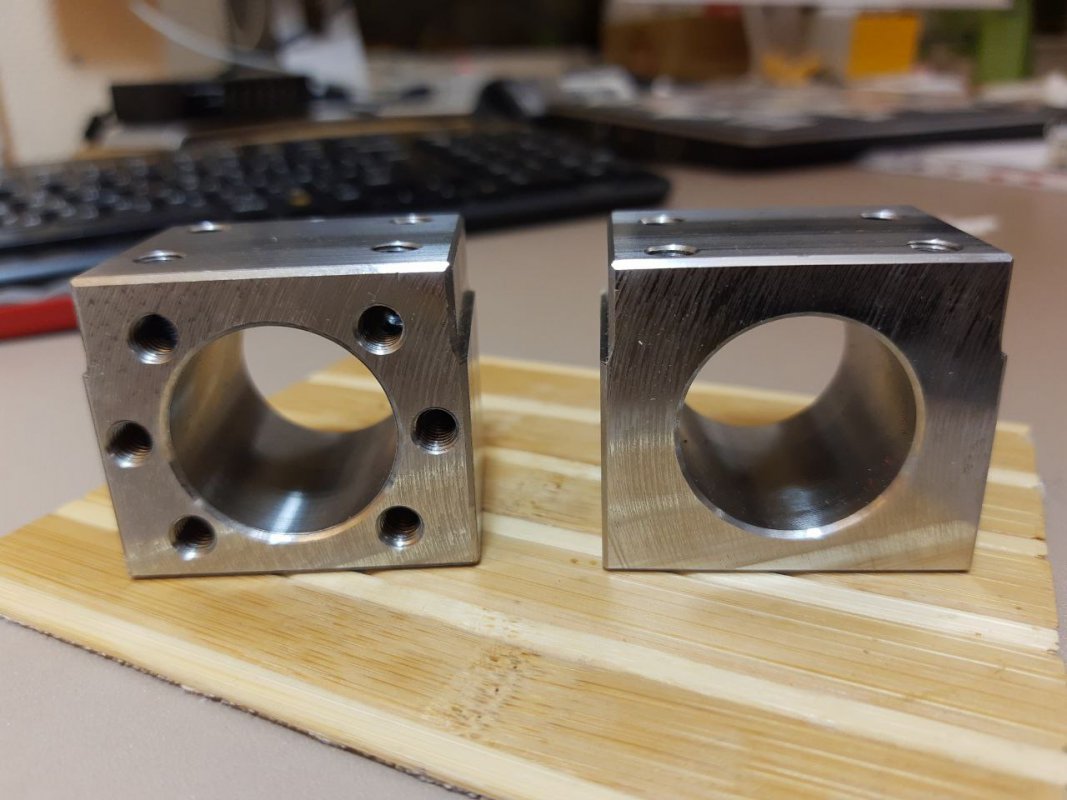

опоры гаек ШВП. Отверстия посдки гайки стоит делать с допуском +0,5 как минимум. чтобы гайка могла сесть как ей удобно в сборке. (7410 просмотров) <a class='original' href='./download/file.php?id=190478&mode=view' target=_blank>Загрузить оригинал (106.34 КБ)</a>

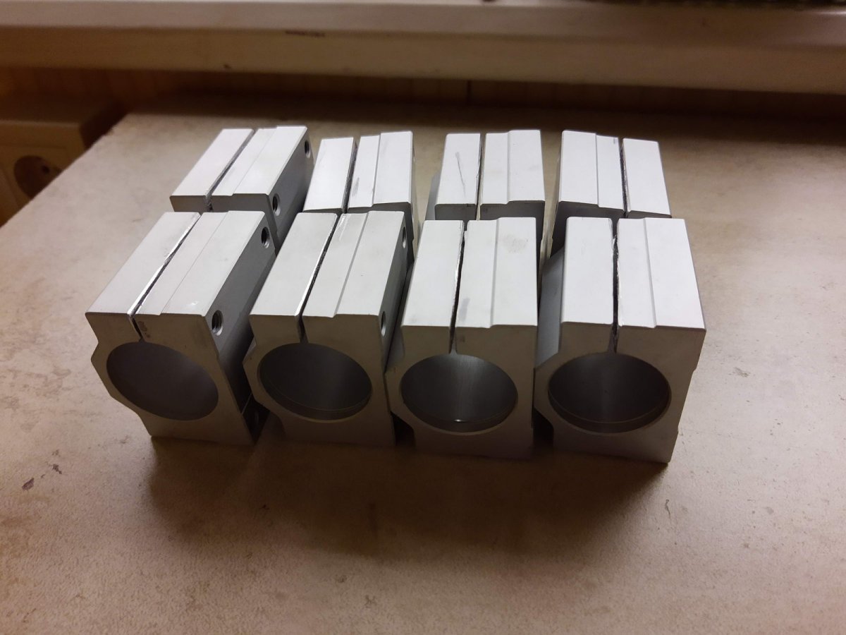

&quot;модернизация&quot; опор подшипников (7410 просмотров) <a class='original' href='./download/file.php?id=190480&mode=view' target=_blank>Загрузить оригинал (110.93 КБ)</a>
"модернизация" опор подшипников

Замена подшипников качения на скольжение. Довольно качественные втулки. Размеры не гуляют, люфт направляйки едва различим руками. (7410 просмотров) <a class='original' href='./download/file.php?id=190482&mode=view' target=_blank>Загрузить оригинал (155.5 КБ)</a>

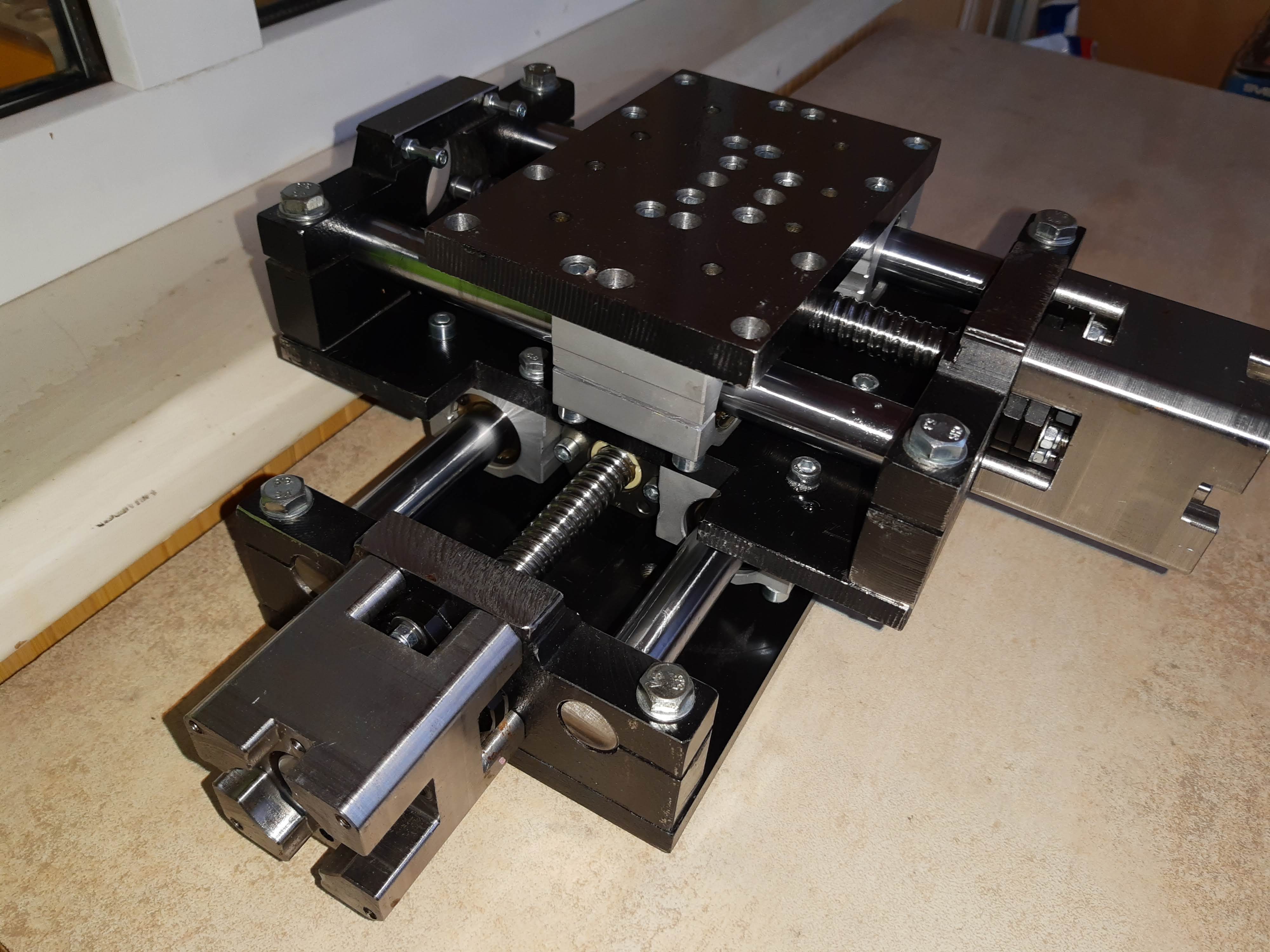

Актуальное состояние. Некоторые опоры пришлось не фиксировать чтобы не клинило (7410 просмотров) <a class='original' href='./download/file.php?id=190483&mode=view' target=_blank>Загрузить оригинал (735.64 КБ)</a>

А почему не на рельсах? И клинов втулок нет и гемороя с подгонкой...

Резонный вопрос. В основном - потому что конкретных требований у меня нет, рельсы сами по себе ощутимо дороже (теперь я понимаю что они дороже, но ставить их проще) и железяка с круглыми направляйками уже була в наличии, хотелось довести ее до ума и посмотреть что можно получить. Надеюсь за счет малого пролета будет жесткость.
В процессе работ познакомился со слесарями кто бы и под рельсы смог запчасти сделать. Как выяснилось допуски там тоже не микрон, и при доступе к станку можно сделать из трех деталей крестовой стол, и все в процессе сборки подгоняется. Надеюсь как-нибудь потом сделать вариант и на рельсах.

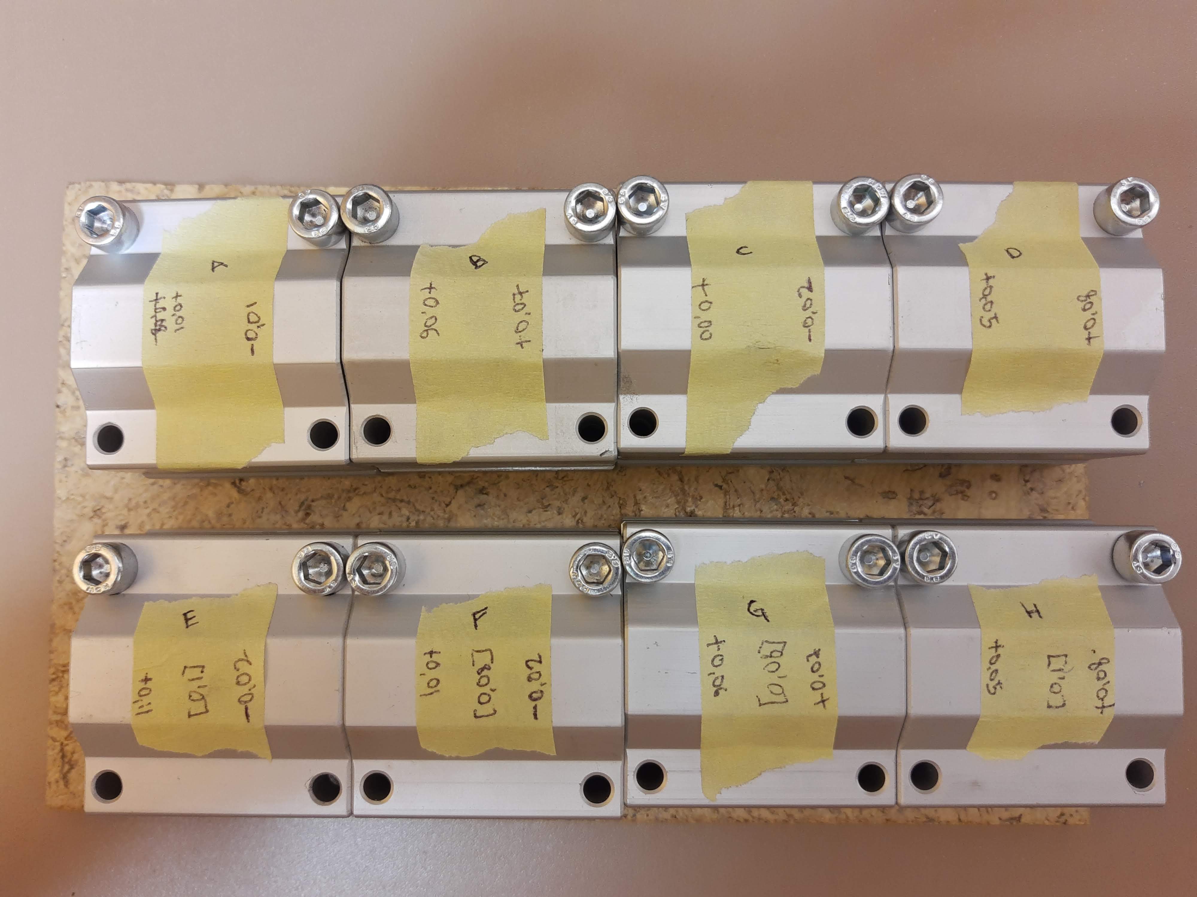

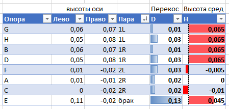

Перебрал и перемерял опоры. Действительно, похоже они из разных партий, так как 4 шутки довольно похожи по размерам между собой. На нижнюю ось поставил 4 с одинаковыми параметрами - при полной затяжке опор - ничего не клинит, перемещение плавное.
Также пока мерял - заметил что затяжка втулки деформирует основание опоры, так что затяжки ослабил по-максимуму, и притягивал максимально основание.
Вторую ось смонниторвал на три опоры пока что, так как та, ремонтная с медной прокладкой, совсем кривая вышла по замерам.
Также померял люфт во втулках, до 0,1мм на рычаге в 2 см: https://youtu.be/tGkNplTR62M, могло быть лучше. Видимо это действительно эквивалент шариковым линейным подшипникам а не их улучшенный вариант.

Кронштейны ШД установлены, жду ШД (7278 просмотров) <a class='original' href='./download/file.php?id=190672&mode=view' target=_blank>Загрузить оригинал (686.99 КБ)</a>

executer писал(а): ↑ Также померял люфт во втулках, до 0,1мм на рычаге в 2 см:
Может распилить эти втулки вдоль, у вас же блоки с разрезом, и поджать? Просто такой маленький столик имеет смысл, только если он будет точным, а у вас люфт десятка. Но тогда все эти ваши сотки придется поправлять, а то клинить будет.

Втулки довольно неплохо сделаны. Этот люфт - на перекос направляйки (на ютубе видно как мерял). Зазор по посадке несколько ниже, надеюсь. Ну и при сборке разбег высот между опорами, думаю, уже выбрал все зазоры и последующее затягивание втулок даст клин и попорченные втулки.
Следующим этапом вооружусь кантером и посмотрю итоговую жесткость и люфты поделки.
Поджим втулок можно было бы делать или применив двойную опору (https://images.ua.prom.st/699983312_w34 ... hipnik.jpg) или заказывать монолитные блоки с точными посадками сразу на 4 втулки и гайку ШВП. А на таких мелких элементах допуски спасают от клина, на сколько я понимаю.
