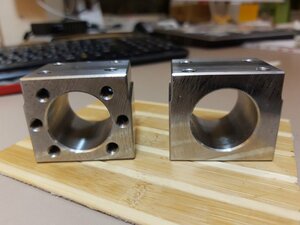

опоры гаек ШВП. Отверстия посдки гайки стоит делать с допуском +0,5 как минимум. чтобы гайка могла сесть как ей удобно в сборке. (7388 просмотров) <a class='original' href='./download/file.php?id=190478&sid=fdc01f1cf524315305dbe9fdc3cb0500&mode=view' target=_blank>Загрузить оригинал (106.34 КБ)</a>

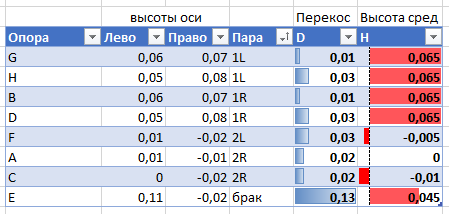

Перебрал и перемерял опоры. Действительно, похоже они из разных партий, так как 4 шутки довольно похожи по размерам между собой. На нижнюю ось поставил 4 с одинаковыми параметрами - при полной затяжке опор - ничего не клинит, перемещение плавное.
Также пока мерял - заметил что затяжка втулки деформирует основание опоры, так что затяжки ослабил по-максимуму, и притягивал максимально основание.
Вторую ось смонниторвал на три опоры пока что, так как та, ремонтная с медной прокладкой, совсем кривая вышла по замерам.
Также померял люфт во втулках, до 0,1мм на рычаге в 2 см: https://youtu.be/tGkNplTR62M, могло быть лучше. Видимо это действительно эквивалент шариковым линейным подшипникам а не их улучшенный вариант.

Группировка
Группировка
