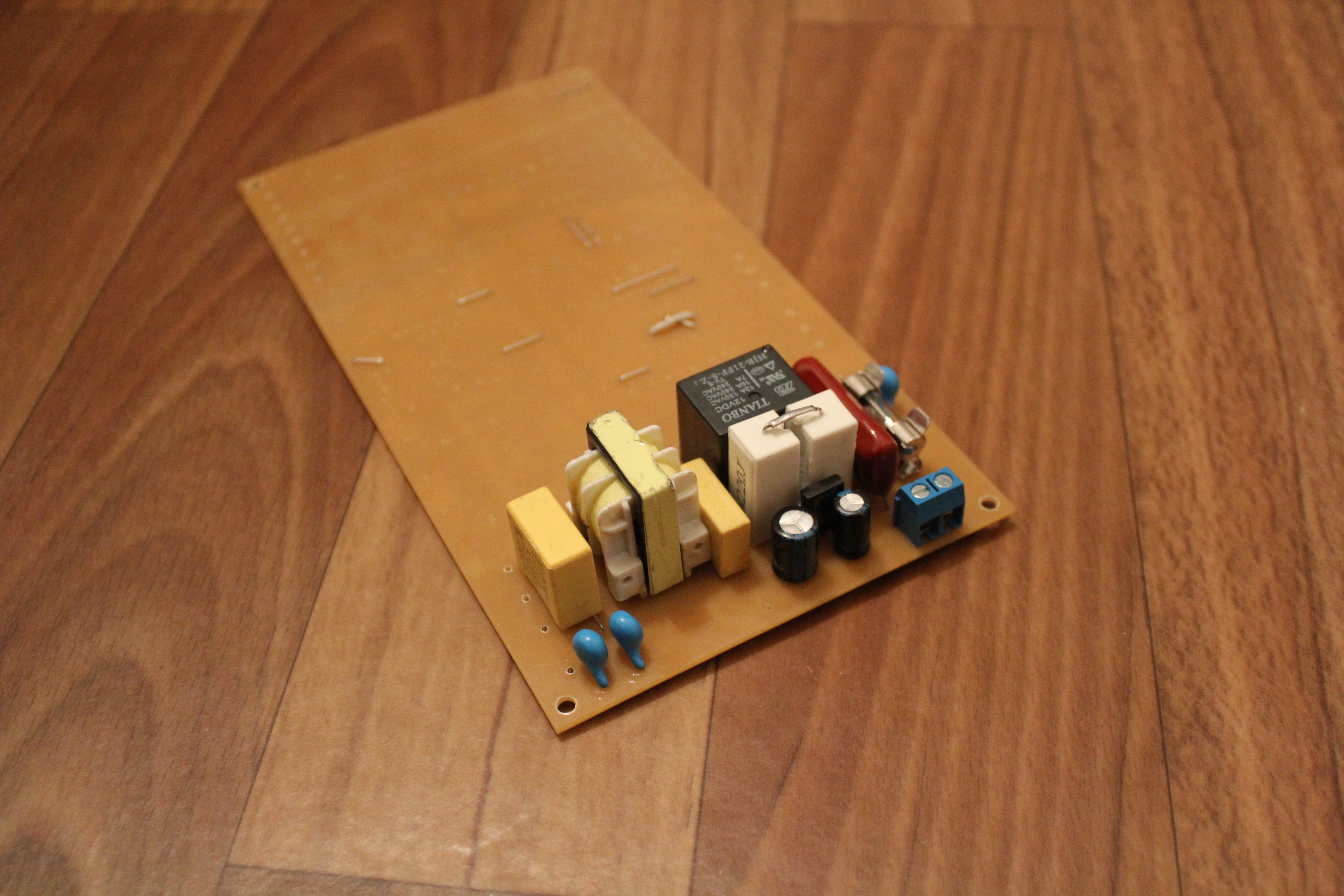

Готовится очередной БП.
На этот раз БП, он же ИИП (импульсный источник питания), будет для моего станка.
Характеристики пока размыты, но хочу получить 36В и 17А на выходе. Напряжение будет стабилизировано и его можно будет поднять, либо опустить. Т.к. рабочее напряжение конденсаторов 50В, то выходное напряжение выше этого порога поднять не получится точно. Думаю +-30% регулировки будет точно.
Соберу - проверю свою теорию)

Сообщения: 3653
Re: Моё хобби
Выше 40 с такими кондерами не рекомендую забираться... Либо ставь на 63 хотя бы...
Сообщения: 4510
Re: Моё хобби
Я знаю случаи когда при 63В кондере его используют при 62В выходного напряжения)) И ничего, работает. Но что то мне подсказывает что они так долго не протянут
Сообщения: 3653
Re: Моё хобби
Есть случаи, но строго не рекомендуется :)
Хотя я ремонтировал сварочник, fubag in200, там epcos на 400В, а после ККМ на нем 390... Но это видимо epcos и ему можно )

sima8520 писал(а):Готовится очередной БП.
А на каком контроллере, кстати?
Сообщения: 4510
Re: Моё хобби
Всё тот же, SG3525+IR2110
Сообщения: 3653
Re: Моё хобби
Ясн, мне блин аж 20 штук 2110 ползет, солить буду, видимо ) Будем надеяться, что хоть нормальные приползут...
А диоды кстати какие пользуешь в выходном выпрямителе?
Сообщения: 4510
Re: Моё хобби
Конкретно на этот ИИП купил 2х30А 300В сдвоенный (STTH6003CW)

Сообщения: 4510
Re: Моё хобби
Запустил первый модуль ИИП - узел софт-старта, плавной зарядки входных ёмкостей. Запустилось с полпинка.
Следующий этап - дежурное питание ;)
