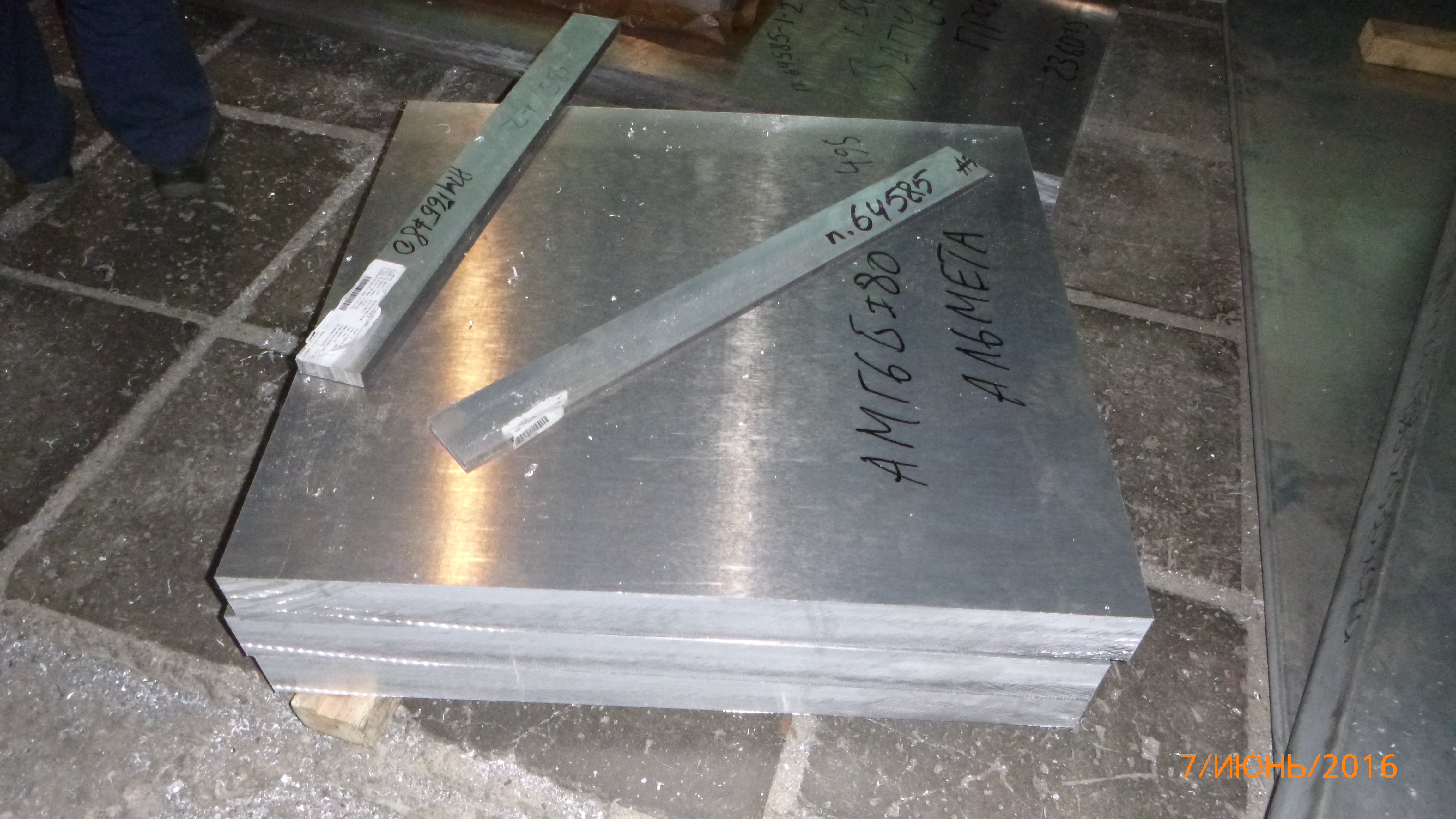

Плита-заготовка АМГ6 ≠120х765х2600. Очень важно было оценить боковую кромку, т.к. чистовой размер ≠110х750х2500мм (22605 просмотров) <a class='original' href='./download/file.php?id=83475&mode=view' target=_blank>Загрузить оригинал (1.74 МБ)</a>
Фото клейма на нашем остатке, т.к. 2,5 метра заказчику, 1500х600х≠120-нам. Заказчик должен быть уверен, что ему &quot;то&quot; отрезали! (22605 просмотров) <a class='original' href='./download/file.php?id=83476&mode=view' target=_blank>Загрузить оригинал (5.03 МБ)</a>
Фото клейма на нашем остатке, т.к. 2,5 метра заказчику, 1500х600х≠120-нам. Заказчик должен быть уверен, что ему "то" отрезали!
