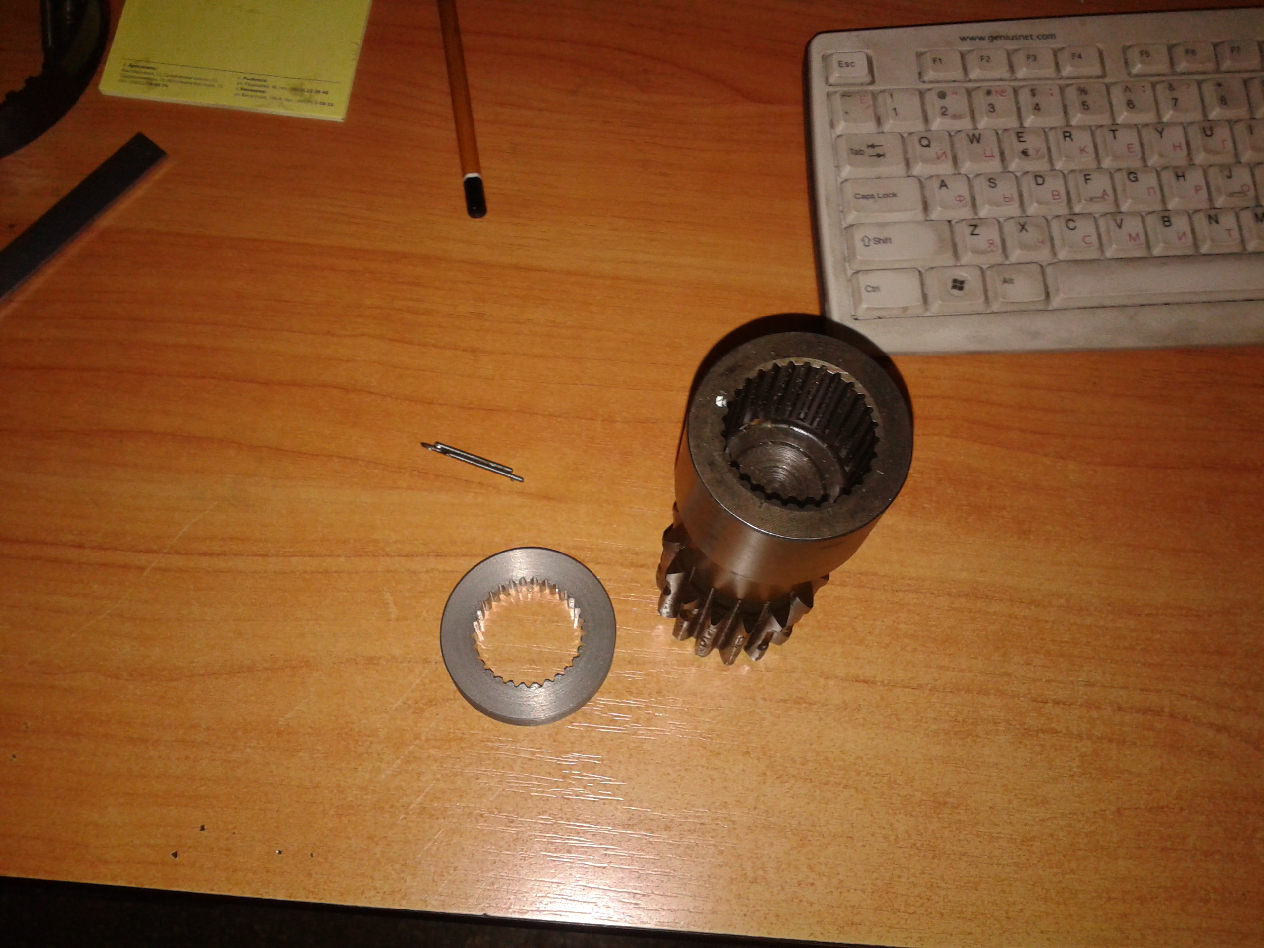

Достижение в технологии изготовления шестерен, личного масштаба. Потребовалось срочно изготовить внутренний эвольвентный шлиц на 29 зубьев с модулем 1.25мм по образцу, а долбяка подходящего с нужным числом зубьев (меньше 14 зубьев) нет. Попробовал 20-ти зубым делать не получается, ломает кончики зубьев на долбяке. Пока ходил вокруг да около, голову ломал как выкрутится, а рядом с образцом лежит долбячок с модулем 2.25 на 10 зубьев, вставил я его во внутрь шестерни и давай по зубям крутить, а он так хорошо обкатывается, но правда через зуб, да и шишь с ним думаю надо попробовать. Настроил гитару деления, по хитрому на 14.5 зубьев и за два оборота на проход продолбал. В общем счастливый финал, всё прекрасно получилось. :D

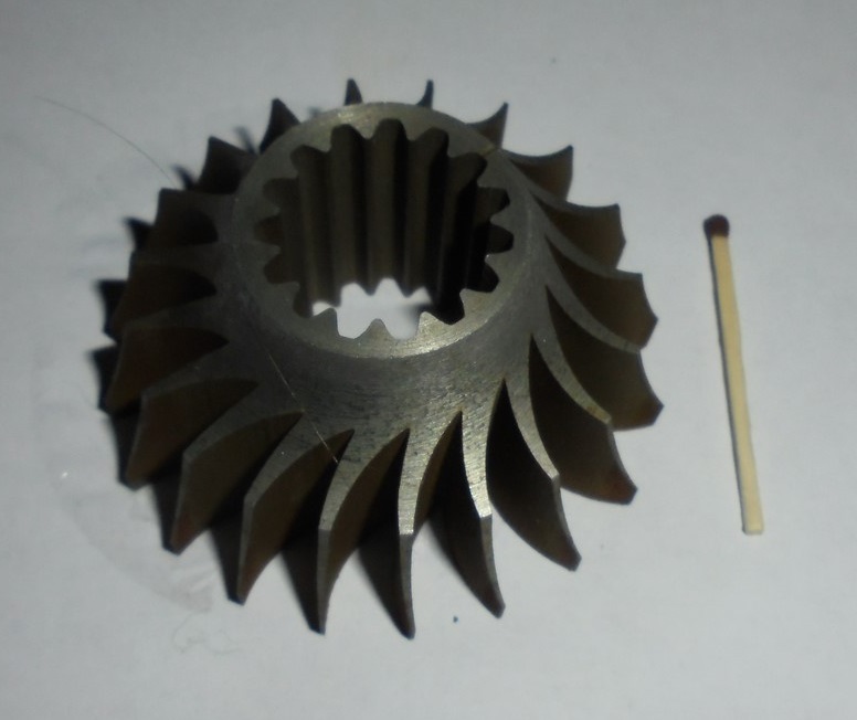

Проволочновырезной рулит. Шлицы резались примерно пол часа. Вырезать можно практически любые по классам и форме. Крыльчатка то же резалась на этом же станке.
Re: Услуги резки на проволочновырезном станке. Шымкент #55
01.jpg (23175 просмотров) <a class='original' href='./download/file.php?id=69248&mode=view' target=_blank>Загрузить оригинал (80.84 КБ)</a>

В глухом отверстии не прокатит, если только объемником но это еще то гимор.
пробничек и образец (23018 просмотров) <a class='original' href='./download/file.php?id=69249&mode=view' target=_blank>Загрузить оригинал (1.31 МБ)</a>
пробничек и образец

Дык можно хоть как, хоть так иль этак, но на всё инструмент нужен и оснастка, а всё это очень не быстро.

aftaev писал(а):Проволочновырезной рулит. Шлицы резались примерно пол часа. Вырезать можно практически любые по классам и форме. Крыльчатка то же резалась на этом же станке.
А точность у них как? эвольвенту с микронными допусками(ну хотя бы в сотку) могёт?

Re: Технологии
Darxton писал(а):А точность у них как?
У нашего паспортная точность 0,015мм. Планируем поставить линейки 0,001мм и завести их в серву для полной петли.
Darxton писал(а):эвольвенту с микронными допусками(ну хотя бы в сотку) могёт?
Станки на линейных моторах и по дороже могЁт:
Наилучшая шероховатостьRa 0,25 мкм
Точность, достигаемая на детали±0,002 мм
http://www.abamet.ru/catalog/jelektroje ... i-mv2400s/

aftaev писал(а): У нашего паспортная точность 0,015мм
А скорость реза ? Например 20мм лист ст.45
Re: Технологии
balomut писал(а):А скорость реза ? Например 20мм лист ст.45
Медленно.
Круг ф40мм из 20мм - около 40мин.
Вторая фотка сверху Re: Услуги резки на проволочновырезном станке. Шымкент #55 примерно 5 часов.
