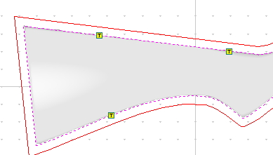

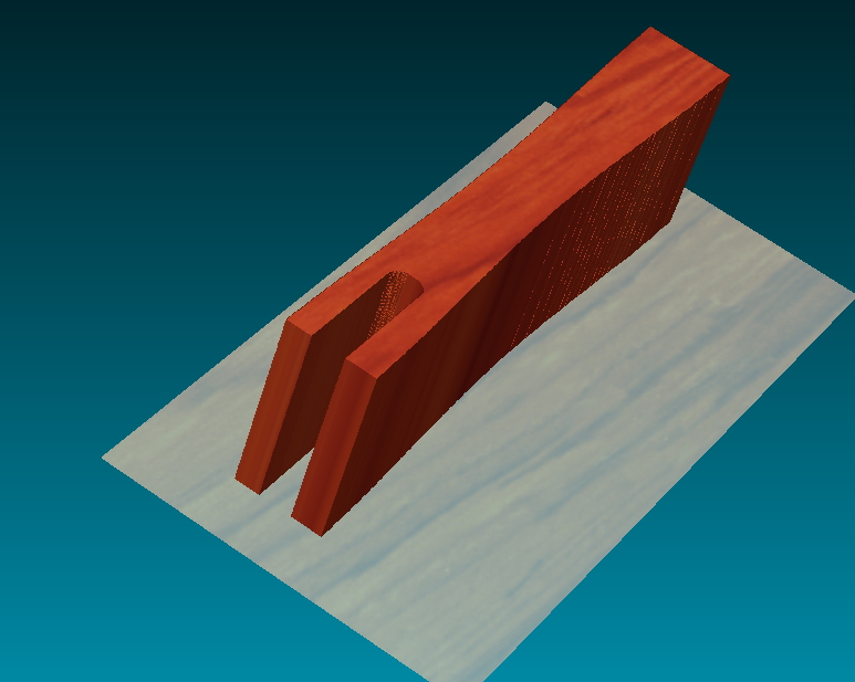

Подойдем с другой стороны,как мне повернуть (зеркальное отображение) деталь (рельеф) чтобы выпилить с двух сторон!?
2D.jpg (10588 просмотров) <a class='original' href='./download/file.php?id=11065&mode=view' target=_blank>Загрузить оригинал (223.01 КБ)</a>
3D.jpg (10588 просмотров) <a class='original' href='./download/file.php?id=11066&mode=view' target=_blank>Загрузить оригинал (192.12 КБ)</a>
DjVellf
Сообщения: 636
Зарегистрирован: 23 июл 2012, 12:28
Re: Сделать приклад - реально?
Сообщение DjVellf »
тут разобрался уже,перевернул,теперь другой вопрос,как изменить размеры рельефа он оч маленький и неглубокий, как поменять размеры!?
Сообщения: 34042
DjVellf, ты наверно заметил что здесь спецов по АртКаму пруд пруди :)
tooshka
Сообщения: 1803
Репутация: 209
Откуда: Нижний Новгород
Сообщение tooshka »
Проще всего так
2013-01-23 15 18 34.png (10571 просмотр) <a class='original' href='./download/file.php?id=11069&mode=view' target=_blank>Загрузить оригинал (209.14 КБ)</a>

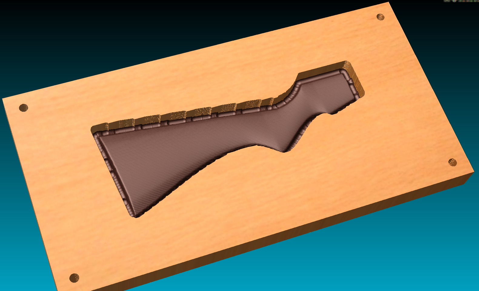

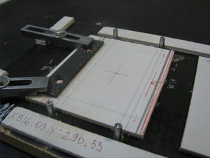

У меня Beaver, на трех осях я обычно использую подложку под заготовку (дерево, МДФ и т.п.), которая жестко закреплена на столе. Модель делаю с запасом по краям. Сверлю арткамом отверстия, по краям заготовки. Отверстия расположены на одинаковом расстоянии от центра. Сверлю заготовку насквозь, и чтобы сверло немного уходило в подложку. Когда нужно перевернуть деталь, снимаю ее с подкладки, переворачиваю и совмещаю отверстия. В арткаме просто зеркалим модель, центруем, и вперед, обрабатываем вторую сторону. Промахивался таким образом максимум на 0.3 мм. И то, из-за того, что крепил к подложке саморезами.
ampredator
Сообщения: 332
Зарегистрирован: 27 июн 2012, 12:44
Сообщение ampredator »
Моя темища!
На моем примере: лам.фанера 15мм. 4 отверстия. Штифты -болт М6, без резьбы.
IMG_6570.JPG (10417 просмотров) <a class='original' href='./download/file.php?id=11398&mode=view' target=_blank>Загрузить оригинал (1.65 МБ)</a>
В заготовке просверлить 4 отверстия
Image 1.jpg (10417 просмотров) <a class='original' href='./download/file.php?id=11399&mode=view' target=_blank>Загрузить оригинал (698.27 КБ)</a>

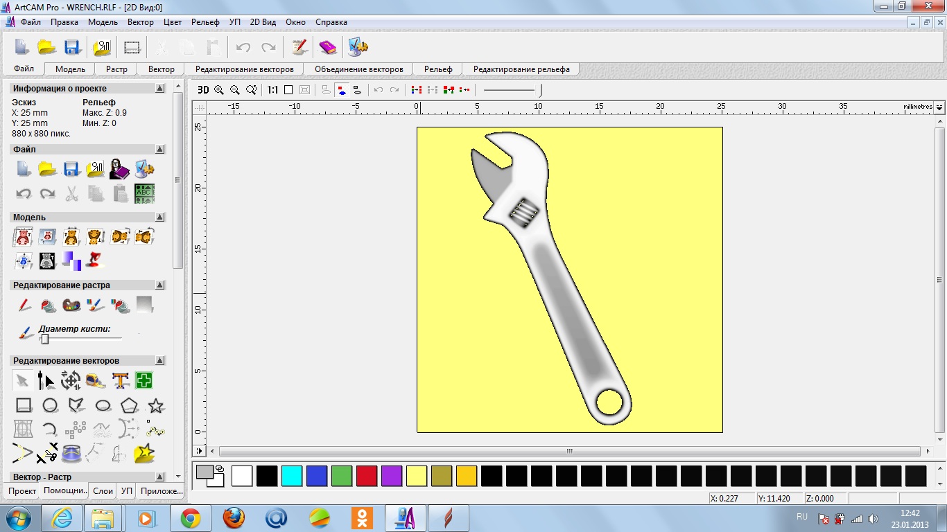

Далее. В Арткаме, в инструментах,обрезка по профилю,должно быть подменю.
Image 3.jpg (10417 просмотров) <a class='original' href='./download/file.php?id=11404&mode=view' target=_blank>Загрузить оригинал (45.77 КБ)</a>

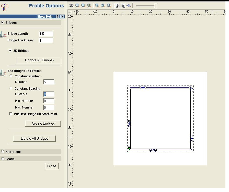

Выделяешь вектор контура детали и выставляешь перемычки.
Image 4.jpg (10417 просмотров) <a class='original' href='./download/file.php?id=11405&mode=view' target=_blank>Загрузить оригинал (46.41 КБ)</a>
Самое интересное! В прикладах есть пазы и отверстия под пружины (автоматы)
Это лучше делать заранее на токарке либо делать съемный стол и опускать базу. И здорово иметь прецизионные поворотные тиски
Image 5.jpg (10417 просмотров) <a class='original' href='./download/file.php?id=11406&mode=view' target=_blank>Загрузить оригинал (212.53 КБ)</a>
Создание перемычек (10415 просмотров) <a class='original' href='./download/file.php?id=11407&mode=view' target=_blank>Загрузить оригинал (213.94 КБ)</a>
Создание перемычек

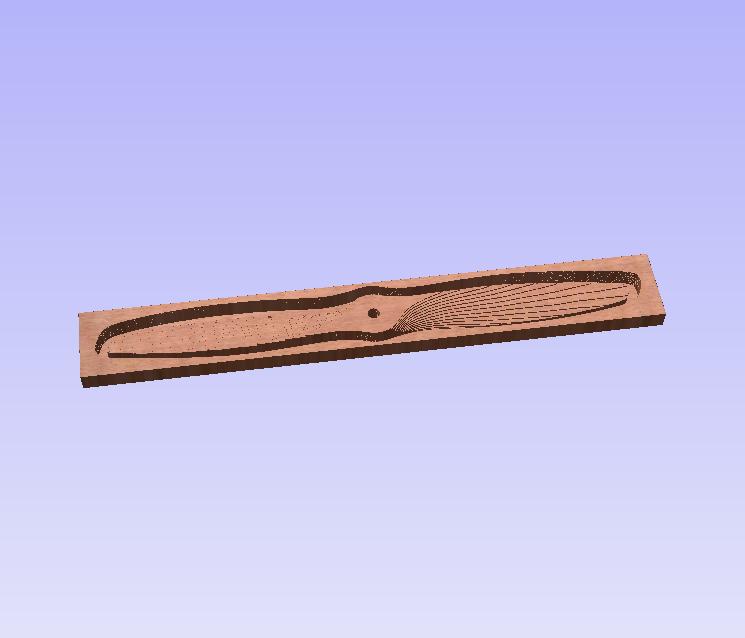

Всем привет столкнулся с проблеммой перемычек , импортирую 3д модель пропеллера обрабатываю делаю черновую обработку но там нету этого меню где можно добавить перемычки при раскрое в 2д всё получается подскажите что сделать?
пользую Аспире 4
xsoar.JPG (9094 просмотра) <a class='original' href='./download/file.php?id=36476&mode=view' target=_blank>Загрузить оригинал (23.04 КБ)</a>
xsoarb.JPG (9094 просмотра) <a class='original' href='./download/file.php?id=36477&mode=view' target=_blank>Загрузить оригинал (30.57 КБ)</a>
Сообщения: 11731
Построить перемычки в 3d модели.
