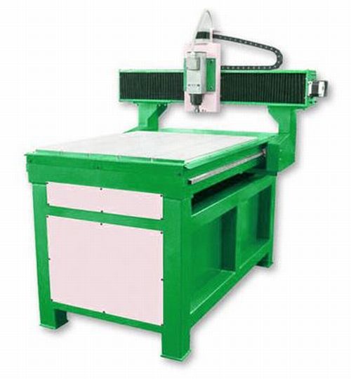

Вот как примерно будет выглядеть "Путевый" станок из дешевых.

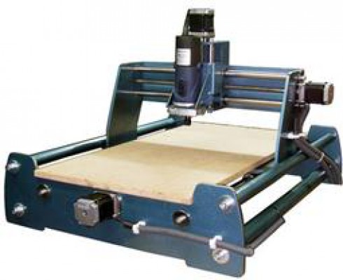

А вот так будет выглядеть "хреновый"
hr.jpg (12256 просмотров) <a class='original' href='./download/file.php?id=30498&mode=view' target=_blank>Загрузить оригинал (35.48 КБ)</a>

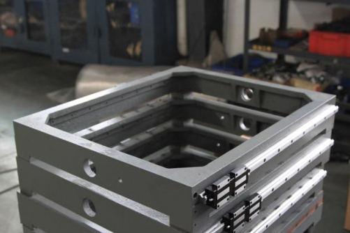

Похоже там даже литая чугунная станина
станина.png (12220 просмотров) <a class='original' href='./download/file.php?id=30499&mode=view' target=_blank>Загрузить оригинал (182.06 КБ)</a>

Дрюня писал(а):Похоже там даже литая чугунная станина
похоже на правду, а цена действительно не маленькая
Сообщения: 11731
Re: Если кому не сложно, посоветуйте
Станина действительно литая, и это объясняет отсутствие тяжеленного сварного основания.

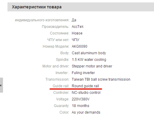

Но настораживает другое - то, что на некоторых фотках круглые рельсы.
2014-07-07 00-49-20 Скриншот экрана.png (12213 просмотров) <a class='original' href='./download/file.php?id=30504&mode=view' target=_blank>Загрузить оригинал (17.08 КБ)</a>
