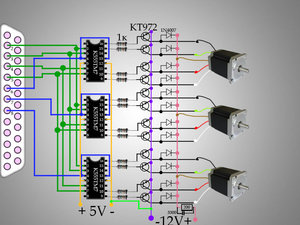

Re: Станок для мебельной мастерской 700х600
Новичок писал(а):Где то читал что драйвер выполняет лишь роль силового ключа.
Современный драйвер ШД делает гораздо больше, в двух словах не раскрыть. И они очень разные бывают.
Вот если сравнивать с автомобилями - есть Жигули, Мерседесы, ..... Камазы, Белазы......
А тот, что на схеме - где-то на уровне детской педальной машинки :) А что, тоже ездит!

Колитесь что у кого за станки,что на них делаете,и что на них стоит.
Да тут полный форум станков.

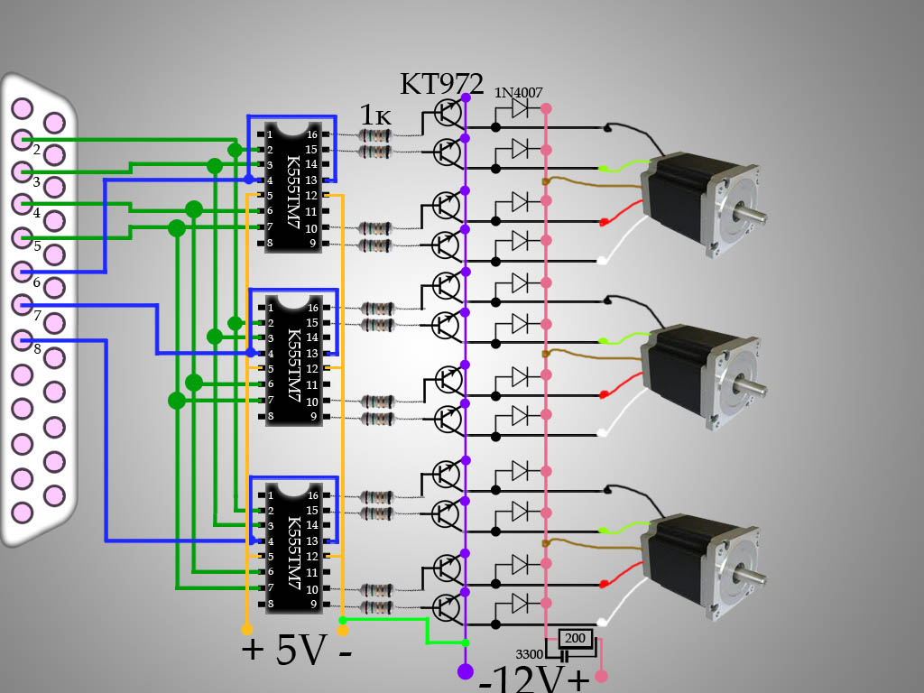

Новичок писал(а):
схема.jpg (3670 просмотров) <a class='original' href='./download/file.php?id=29698&mode=view' target=_blank>Загрузить оригинал (153.75 КБ)</a>
Ещё вопрос.Если всё так просто,зачем такие сложные контроллеры делать?Понимаю что вопрос не профессиональный,но может кому то не лень будет ответить.
Такой "контроллер" требует специфической программы управления (подойдет TurboCNC), но она давно морально устарела и работает по простейшим алгоритмам без учета ускорений станка, плавной стыковки соседних сегментов траектории и т.п.
Шаговый мотор не лампочка, которую можно включить и выключить. Не достаточно просто поочередно подавать напряжение на разные выводы, хотя бы потому, что нужно регулировать ток, протекающий через обмотки, а не напряжение на выводах.
При чем ток желательно изменять не ступеньками, а плавно, чтобы мотор вращался плавно, а не рывками.
Плюс ко всему нужно учесть, что с ростом скорости будет все сложнее добиться требуемого тока в обмотках, т.к. "коммутировать" их придется с высокой частотой, а индуктивность мотора и противодействующая ЭДС будет мешать создать в обмотках требуемый ток.
Приличные драйверы так же могут учитывать то, что мотора обмотки не идеально симметричные и могут иметь разные характеристики и не идеально точно быть расположены.
Еще приличные драйверы способны решать проблему резонанса шагового мотора на низких скоростях (они электронным способом увеличивают "вязкость" вращения мотора),
Еще во время простоя мотора стоит уменьшать ток в обмотках, чтобы снизить нагрев.
Приведенный для примера драйвер, кстати, наоборот - очень сильно разогревает мотор в простое и при этом очень быстро теряет крутящий момент с ростом скорости.
Умные драйверы заранее прогнозируют как будет нарастать ток в обмотках при подаче питания и знают, на какое время нужно их "запитать", и в какой момент их стоит замкнуть в кольцо, чтобы ток "тек по кругу" за счет индуктивности обмотки.
Наверняка я еще что-нибудь забыл, Например - гальваническую развязку между входом драйвера и силовой частью, которая есть практически везде в приличных драйверах.
В общем и целом разница будет в том, что хорошие драйверы способны получить от моторов высокий крутящий момент, большую скорость, нагрев в пределах допустимого, плавность движения, отсутствие вибраций и срывов (есть драйверы, которые замечают пропуск шагов шаговым мотором).
а тот простейший драйвер будет просто сильно греть моторы, и при этом скорость и крутящий момент будут раз 10-100 меньше номинального.

Сообщение Новичок »
michael-yurov писал(а):В общем и целом разница будет в том, что хорошие драйверы способны получить от моторов высокий крутящий момент, большую скорость, нагрев в пределах допустимого, плавность движения, отсутствие вибраций и срывов (есть драйверы, которые замечают пропуск шагов шаговым мотором).а тот простейший драйвер будет просто сильно греть моторы, и при этом скорость и крутящий момент будут раз 10-100 меньше номинального.
Спасибо за полный ответ,я думаю это многим интересно будет прочесть.
Скажите я слышал что в режиме удержания на движке ток выше чем при марше,это на самом деле так?
Новичок писал(а):я слышал что в режиме удержания на движке ток выше чем при марше,это на самом деле так?
Это верно только для простейшего драйвера, вроде того, что на схеме.
Нормальные драйверы сами задают и поддерживают нужный ток в обмотках ШД. И часто в режиме простоя ток специально снижается для уменьшения нагрева.
