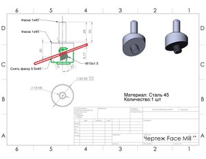

я тут чертеж набросал, какие изменения внести?

sima8520 писал(а):я тут чертеж набросал, какие изменения внести?
Тут дисбаланс все равно будет.
Сообщения: 4510
Re: Сковородочка
это понятно, как его контролировать то? чем компенсировать?

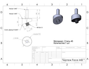

Сообщения: 3776
Re: Сковородочка
как писали выше, прижимать отрезком цилиндра, чтоб балансировку не нарушать.
Чертеж Face Mill.JPG (2361 просмотр) <a class='original' href='./download/file.php?id=173814&mode=view' target=_blank>Загрузить оригинал (134.22 КБ)</a>
Сообщения: 4510
Re: Сковородочка
аа, вон оно как, тогда надо угол задирать, потому крепеж диска будет ниже чем зуб диска
Направление понял, спасибо

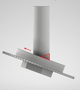

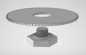

xvovanx писал(а):Как по мне, так затея очень сомнительная. Обработка идет только одним зубом, а не всеми, соответственно идет износ не равномерно всех, а одного и только одной кромки. При длинной детали большой площади размеры толщины в начале и в конце после обработки могут быть разными из-за износа одной кромки одного зуба
норм вполне, старые совецкие быстрорезные пилки довольно живучие были, одна пилка могла снять пару кв метров 40х стали. сейча, думаю, получше будут. да и если прям нужно в точность попасть (хотя летучки не об этом) то можно провернуть на свежий зуб и повторно пройтись.
как-то так концептуально:
Screenshot_1.jpg (2325 просмотров) <a class='original' href='./download/file.php?id=173815&mode=view' target=_blank>Загрузить оригинал (103.26 КБ)</a>
Screenshot_2.jpg (2325 просмотров) <a class='original' href='./download/file.php?id=173816&mode=view' target=_blank>Загрузить оригинал (74.98 КБ)</a>
Screenshot_3.jpg (2325 просмотров) <a class='original' href='./download/file.php?id=173817&mode=view' target=_blank>Загрузить оригинал (71.14 КБ)</a>

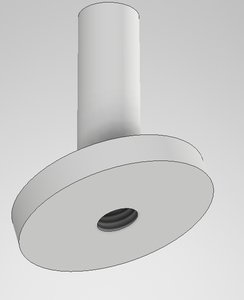

так как с одной стороны материала будет слегка больше (в треугольничке), то ось надо немного сдвинуть в противоположном направлении. насколько конкретно - надо чуть напрячься, в модели все геометрически соосно.
