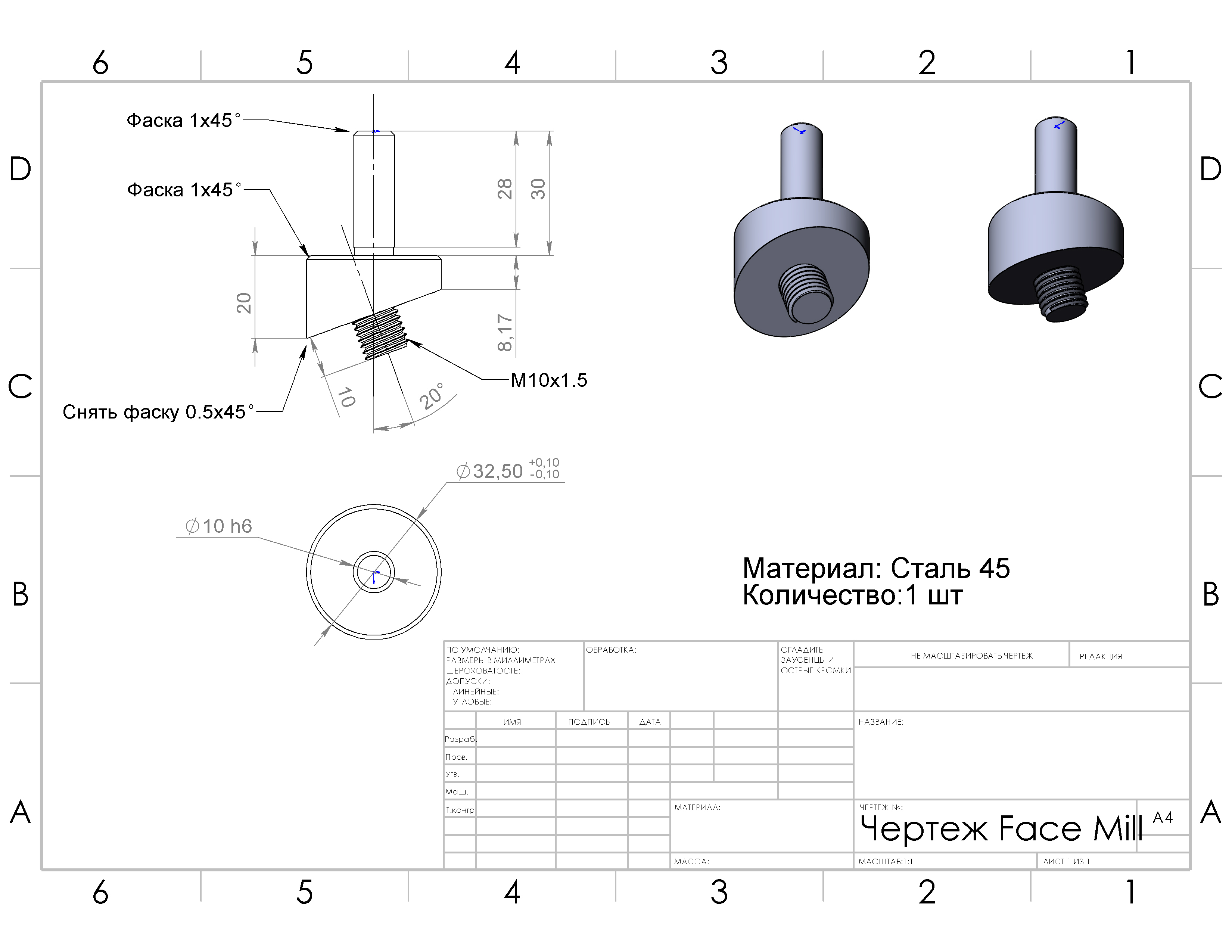

есть у этой штуки недостаток - она несбалансированная. для больших низкоскоростных фрезеров пофигу, а на китайшпиндели уже такую не особо натянешь. если диск-основание делать равного сечения и под углом к нему присобачить (приварить) хвостовик то дело вообще будет хорошее.
Re: Сковородочка
donvictorio писал(а):если диск-основание делать равного сечения и под углом к нему присобачить (приварить) хвостовик то дело вообще будет хорошее.
можешь пояснить как это должно выглядеть?
так же интересует назначение отверстия сбоку, зачем оно?
Сообщения: 2096
Re: Сковородочка
Возможно для уменьшения дисбаланса. Хотя я бы немного доработал приспособу - снизу прижимать лучше обрезком от цилиндра (т.е. диск ставится как бы в разрез). В этом случае дисбаланс будет, но немного другой.
Re: Сковородочка
я тут чертеж набросал, какие изменения внести?

Re: Сковородочка
Сообщение Лодочник »
sima8520 писал(а):я тут чертеж набросал, какие изменения внести?
Тут дисбаланс все равно будет.
Re: Сковородочка
это понятно, как его контролировать то? чем компенсировать?
Сообщения: 3310
Re: Сковородочка
как писали выше, прижимать отрезком цилиндра, чтоб балансировку не нарушать.
Чертеж Face Mill.JPG (2585 просмотров) <a class='original' href='./download/file.php?id=173814&sid=ddf146b102f46381856b7c488ed8120d&mode=view' target=_blank>Загрузить оригинал (134.22 КБ)</a>
Re: Сковородочка
аа, вон оно как, тогда надо угол задирать, потому крепеж диска будет ниже чем зуб диска
Направление понял, спасибо

норм вполне, старые совецкие быстрорезные пилки довольно живучие были, одна пилка могла снять пару кв метров 40х стали. сейча, думаю, получше будут. да и если прям нужно в точность попасть (хотя летучки не об этом) то можно провернуть на свежий зуб и повторно пройтись.
как-то так концептуально:
Screenshot_1.jpg (2549 просмотров) <a class='original' href='./download/file.php?id=173815&sid=ddf146b102f46381856b7c488ed8120d&mode=view' target=_blank>Загрузить оригинал (103.26 КБ)</a>
Screenshot_2.jpg (2549 просмотров) <a class='original' href='./download/file.php?id=173816&sid=ddf146b102f46381856b7c488ed8120d&mode=view' target=_blank>Загрузить оригинал (74.98 КБ)</a>
Screenshot_3.jpg (2549 просмотров) <a class='original' href='./download/file.php?id=173817&sid=ddf146b102f46381856b7c488ed8120d&mode=view' target=_blank>Загрузить оригинал (71.14 КБ)</a>
так как с одной стороны материала будет слегка больше (в треугольничке), то ось надо немного сдвинуть в противоположном направлении. насколько конкретно - надо чуть напрячься, в модели все геометрически соосно.
Screenshot_5.jpg (2549 просмотров) <a class='original' href='./download/file.php?id=173818&sid=ddf146b102f46381856b7c488ed8120d&mode=view' target=_blank>Загрузить оригинал (101.3 КБ)</a>
